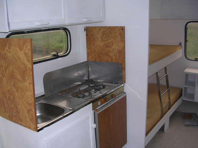

Vue sur cuisine et lits superposés à l'arriere

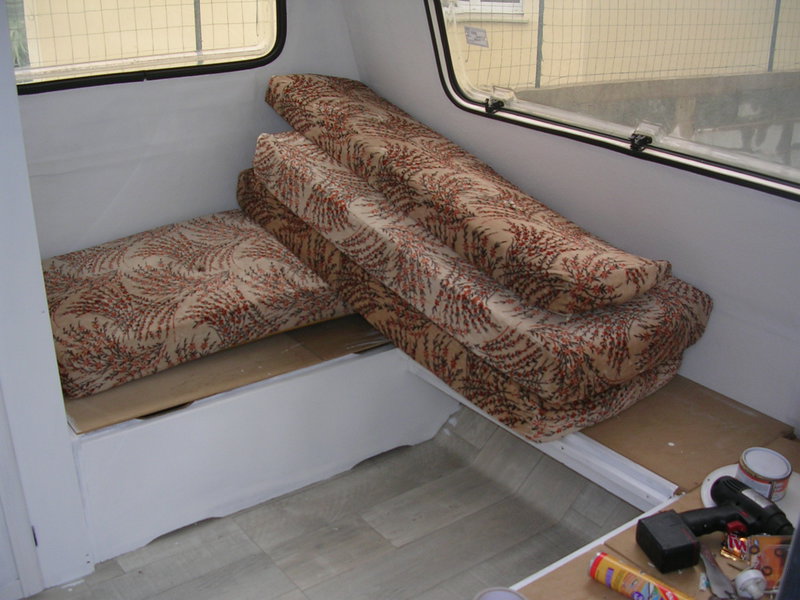

La partie avant avec la dinette en U

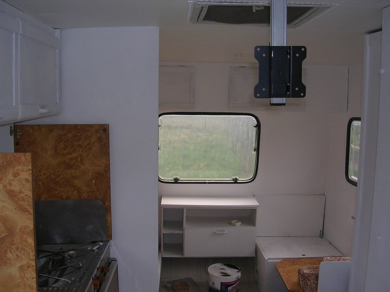

Vue depuis la dinette de l'avant, la télé sera fixée sur ce support plafond escamotable et orientable, je passe debout sans me cogner (1m80 de passage)

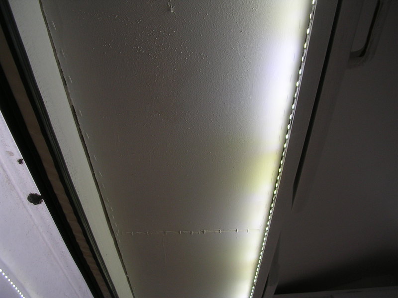

création d'une lumiere tout autour du lanterneau, en bandeau LED SMD, comme tout l'éclairage de la caravane. J'ai réalisé un plafonnier plexi pour l'arriere, en plexi luminaire pour pas aveugler.
