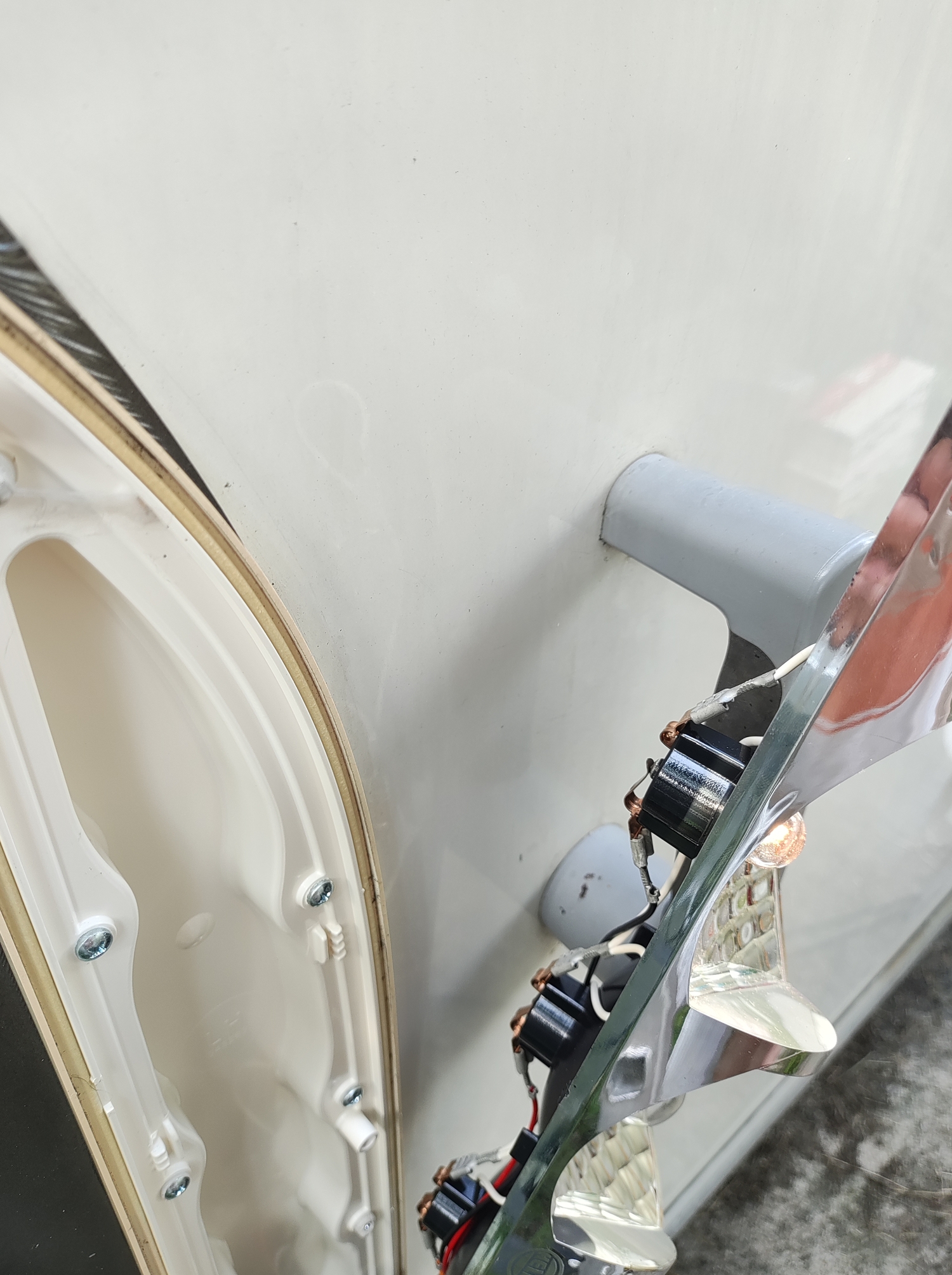

Bonjour Papy80,
Mon message intermédiaire du 22/07, j'ai pas parti.
Je problème concerne le feu de gabarit arrière, j'aurai du le préciser.
J'ai pris les tensions entre les fils du feux de gabarit et le feu arrière de position coté conducteur.
Précision :
les fils du feu de gabarit sont gris et un fils avec un trait rouge (pour le +).
les fils du feux arrière de position sont noir pour le + et blanc pour le -
Les tensions :
fils gris/rouge & noir : 0V
fils gris/rouge & blanc : 0V
fils gris & noir : 12V
fils gris & blanc : 0V
J'ai tout retiré : le feu de gabarit (optique et son support).
Dans la caravane, je ne trouve nul par le branchement de ces 2 fils gris (pas plus pour le feu de gabarit arrière coté passager).
Dans le bloc optique arrière conducteur, je ne trouve nul par le branchement de ces 2 fils gris.
Dans l'éclaire de la plaque d’immatriculation, je ne trouve nul par le branchement de ces 2 fils gris.
Par contre je trouve bien dans la soute arrière le branchement de tous les feux, même le feux de gabarit latéraux, mais jamais les feux de gabarit arrière.
Traversé la cloison, j'y pense. Mais j'arrive sur une couchette

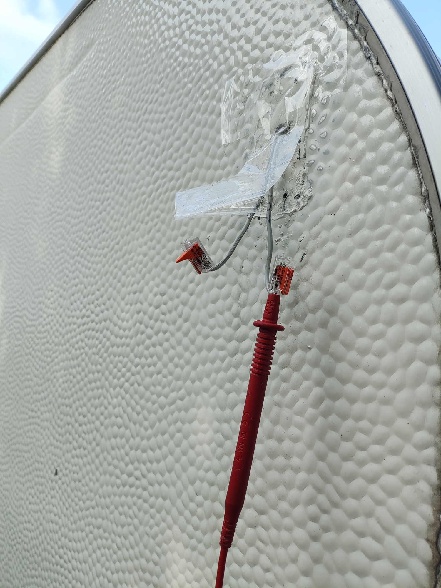

Photo du jour.
Le ruban adhésif est là uniquement pour la pluie d'hier.
Voici la procédure pour vérifier mes conducteurs
- Wago pour isoler et tenir le multimètre
- accès au feu de position arrière pour mesurer sur le fils noir (+) et le fils blanc (-, masse)
