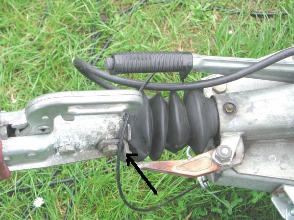

J'ai tracté l'autre jour et je n'ai pas utilisé le système anti recul, effectivement j'ai le dispositif sur la photo de Bonaud et je n'en connais pas l'usage.
J'ai tracté manœuvré avant arrière, poussé à la main et je n'ai jamais actionné le système en question, quelqu'un en connait-t-il l’intérêt?

@ LoLaVe
Normalement, tu ne peux reculer avec la voiture sans coincer ce "doigt anti recul" dans l'ergot qui est fixé sur la tête d'attelage, sinon tes freins devraient se bloquer....
Sinon c'est que quelque chose ne fonctionne pas comme initialement....
S'il était bloqué en position "resserré" tu n'aurais plus de freins sur ta caravane !!!
Pour ma part j'utilise souvent un sandow pour le bloquer !

par LoLaVe
et comment font les autres caravanes qui n'ont pas ce système??? moi j'y pensais plus, concentré davantage sur la conduite et les angles en marche arrière, je n'ai jamais utilisé le système avec ou sans sandow, il est resté comme sur la photo en position le long du soufflet... j'ai pas fait attention s'il existait un ergot sur la tête.
Soit il travail seul, soit je vois pas l'usage, soit effectivement il est inopérant...

par Bonaud
@ LoLaVe
Pendant très longtemps les anciennes caravanes ont eu un système anti recul, celui là ou un autre....
Système qu'il fallait actionner avant de reculer avec la voiture.... Sinon la compression du vérin de timon entrainait le blocage des freins !
Ce n'est qu'à la fin des années 80 que le recul automatique est apparu sur les hauts de gamme....
Mon Adria de 1989 fait partie des dernières à avoir encore ce système...
Je te remets la photo avec une flèche indiquant l'ergot servant à bloquer ce doigt lors des manoeuvres de recul :
anti recul.jpg (58.94 Kio) Consulté 8189 fois
Si tu as le même système et qu'il ne bloque pas tes reculs avec la voiture, je te conseillerais de faire contrôler tes freins rapidement !
