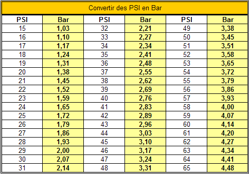

par Pouxi
Tableau de conversion de pression PSI
la pression sur les pneus est souvent marqués en PSI livre par pouce carré 1 bar = 14,51 psi

par Bonaud
@ Pouxi
Merci pour ce tableau que je garde précieusement dans mes archives...
Cela évitera d'avoir à chaque fois à aller sur le site :
http://www.cactus2000.de/fr/unit/masspre.shtml
