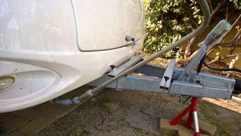

Voulant pouvoir avoir accès facilement et rapidement à l'ouverture du coffre avant j'ai créé un support fait de deux tubes alu ,fixé sans perçage sur lequel je viens poser mon porte vélo que je fixe par quatre papillon de 6 mm .Ce montage me permet en plus de pouvoir poser mon porte vélo déposé de manière très stable sur n'importe quel terrain .Je joint une photo sur laquelle on voit le support fixé sur le timon . Si cela t'intéresse je prendrai une photo du porte vélo adapté à ce cadre .

zinos a écrit :Bonjour
Avec le Carry Bike Caravane XLA tu as 2 molettes crantées qui te permettent de donner une inclinaison
méme les vélos installés pour pouvoir accéder au coffre a gaz
avec le Carry Bike XLA PRO il y a un véritable systéme de basculement des vélos !
:lol: mais naturellement une véritable différence de 100 € ! :mrgreen:
