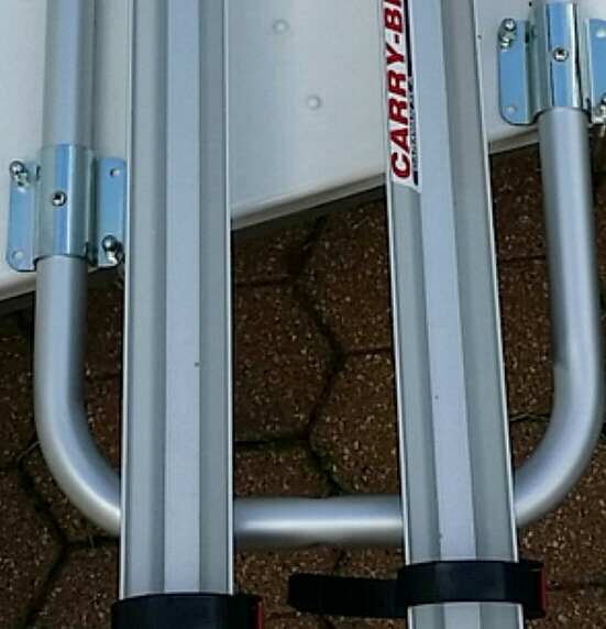

Re: porte vélo
Comme cela.
- 2014-05-29 17.54.10.jpg (228.87 Kio) Consulté 15679 fois

Re: porte vélo
Bien fait le montage sur le timon
