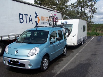

bonjour j ai essayé cet été un porte vélo acheté d occasion de type super rider sur mon kangoo après des testes en solo je me suis aperçu que les sangles vers le haut se desserait quand je prenais des bosses je les est changer par des sangle a cliquet acheté a casto a 5euro l unité je les est reglé pour que le porte vélo soit bien centré et maintenant je ne serre plus que cel du bas qui elle sont d origine et ne bouge pas et cen de chaque coté j ai refait des testes en solo 130kmh sa ne bouge pas du tous et avec la caravane 110kmh pareil sa bouge pas du tous en plus j ai attaché les vélo aux porte vélo avec une autre sangle a cliqué et les velo et le porte velo sont comme souder au hayon
pour accédé au coffre sur le kangoo on peut glissé la plage arrière derriere les place arrière comme sa si j ai besoin de prendre quelque chose je peut y accédé mais en principe je met les chose que je n 'est pas besoin pendant le trajet dans le coffre le reste c est dans la caravane

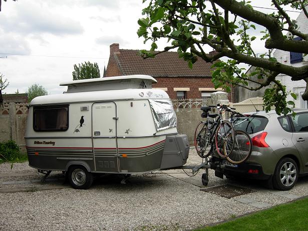

Bonjour.J'ai pas trouvé mieux non plus.!!Certes cela prends deux minutes pour enlever les vélos,pas plus.Pareil pour l'accessoire lui même! Un thule avec "sangles" rigides :pas de desserrage. J'ai essayer sur le toit de la voiture, trop lourd pour moi et prise au vent !!derrière la caravane totalement déconseiller pour la tenue de route...sur le flèche belle hausse du poids en flèche et pour cette ériba le coffre gêne.Devant la baie avant possible mais je ne préfère pas percer dans les rails.... Avantage du 3008 le coffre qui s'ouvre en deux parties donc hayon haut....Cdlt

tout a fait d'accord moi je met un peu plus de temps pour enlever ou mettre tous se cela mais quand on est en vacances le temps ne compte plus......

que ce soit sur la flèche ou sur le hayon le poids sera le même :oops:

Oui mais il y a un poids maxi à respecter sur la boule !!!! Et deux vélo c'est environ 25 kg sinon plus!!! Cdlt

sur la boule, je peux mettre 100 kg 8)

===8 Comme moi sur le Koléos
et c'est vrai que sur le hayon ou sur la fléche c'est kif-kif ! :roll:

si je met les vélo sur le hayon le poids ira sur le véhicule car c est le véhicule qui est charger et pas la fleche de la caravane. La Caravane est indépendante. .Mon beau pere a un pese flèche. Il faudra. Que je vérifie

la boule étant à l'aplomb du hayon, c'est kif-kif :shock:
c'est mathématique mon cher Watson 8)
à la seule différence en cas de passage à la bascule, dans un cas le poids des vélos sera comptabilisé pour la caravane et dans le cas du hayon ce sera pour la voiture 8)

Pas vraiment :
Le porte vélos ne pèsera pas sur la rotule d'attelage ni sur l'attelage...
A supposer que le PEF soit proche du maxi accepté (homologué) par la rotule d'attelage et l'attelage, ça évitera de le dépasser !!!
Ceci dit pour la suspension du véhicule, ça ne changera pas grand chose...
(je garde les boules pour la pétanque, ou la lyonnaise, la rotule d'attelage pour la caravane !)

Oui ok mais si on a des pneus en bonne etat et sur gonflé et que les suspensions sont nickel sa bouge pas un poil
