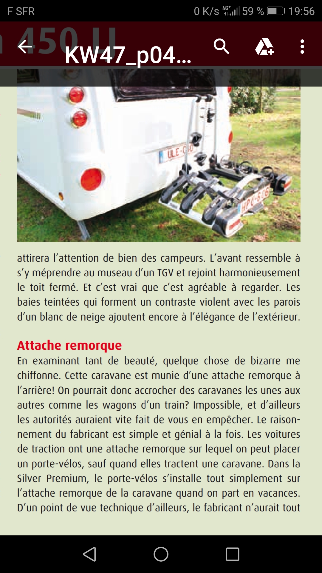

Malheureusement le bidouillage n'est pas homologué .....cela dit, j'ai déjà vu ça dans un magazine (sur une mancelle premium)
il y a donc peut être une possibilité, dans tous les cas, mettre plus de deux vélos sur l'arrière ne me paraît pas du tout raisonnable pour la stabilité de l'ensemble ...... :wink: :wink:

Coucou
Ca existe sur la silver.
