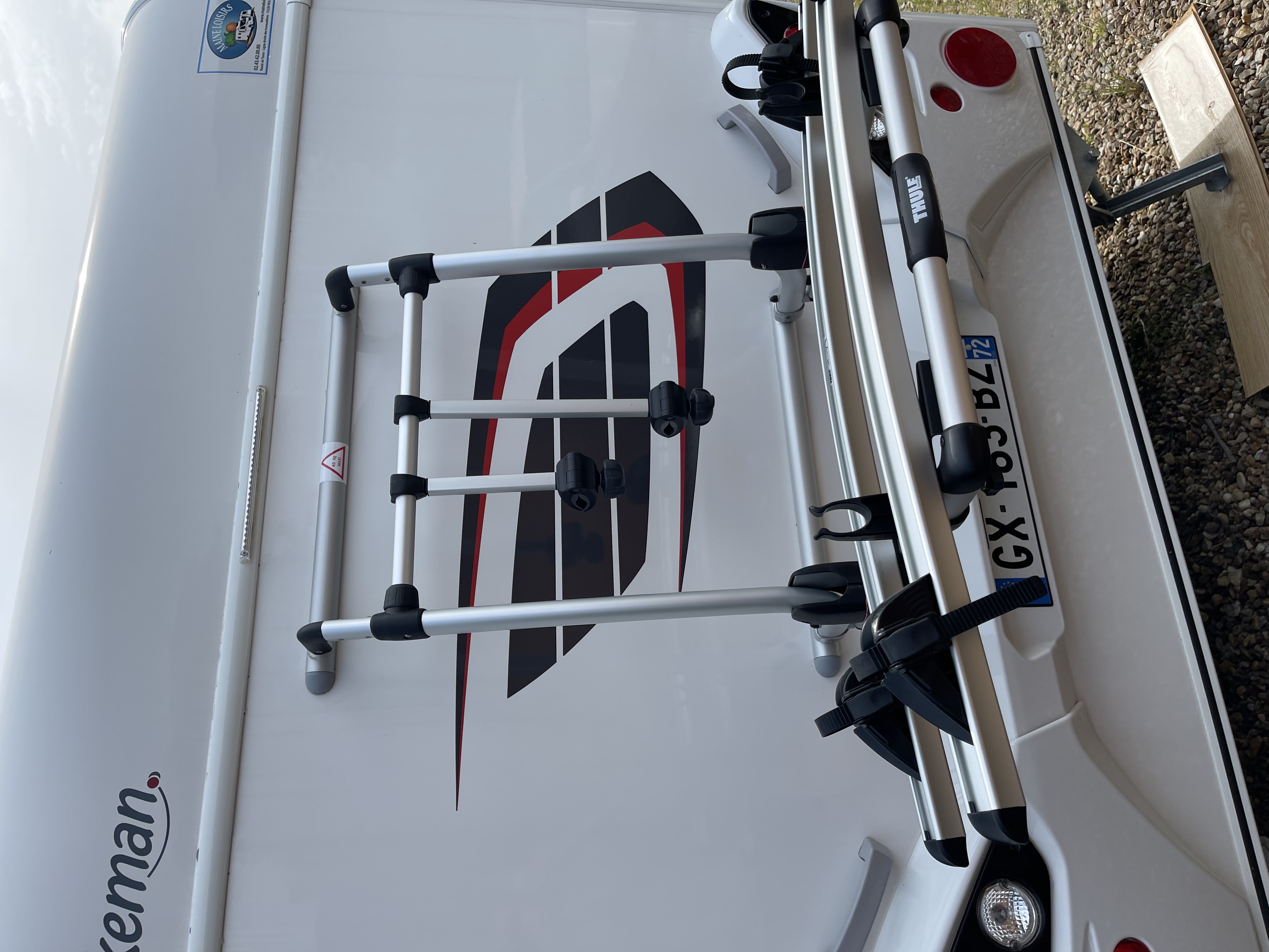

Je viens d’acquérir une caravane Sterckeman 496 PE, celle-ci à comme option des barres de fixation FIAMMA pour un porte vélo.
Ces barres de fixation sont-elle compatible avec un porte vélo Thule Excellent Standard ?

L’entraxe est de 60cm sur le FIAMMA
Impossible de trouver sur le THULE

tes barres ne sont pas télescopiques !!
si tu veux vraiment monter celui en photo, tu coupes et manchonne à la bonne hauteur, c' est ce que j' ai déjà fait :D

Ce n'est pas la hauteur qui me pose problème, mais la fixation entre le porte vélo Thule et la barre Fiamma.
La hauteur est réglable sur le porte vélo et en largeur je pense que c'est standard donc 60cm.

Voici le porte vélo Fiamma qui serait compatible d'après mes recherches.
Fiamma Carry-Bike PRO
Je n'ai pas trop ce modèle. J'ai déjà un porte vélo d’attelage Thule donc j'aimerai rester chez Thule.

Après avoir commandé le porte vélo Thule, voici mon retour.
Le model est bien compatible avec les barres fiamma.
