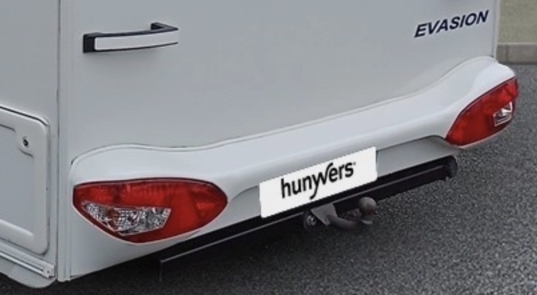

Bonjours
Je viens vers vous pour vous confirmer que chez trigano il on un suport de attelage qui est prévu comme option qui ce mets à l'arrière de la caravane nous avons acheté notre caravane trigano silver evasion cp 390 chez un concessionnaire et le support était installé donc homologué par trigano voici une photo
Peugeot 308 et Trigano Silver évasion CP390

Oui ça existe aussi en option sur la Silver 442 ... j’envisageais de changer pour la Silver 442 mais il y a un très gros deficit de rangement par rapport à notre 420CP actuelle

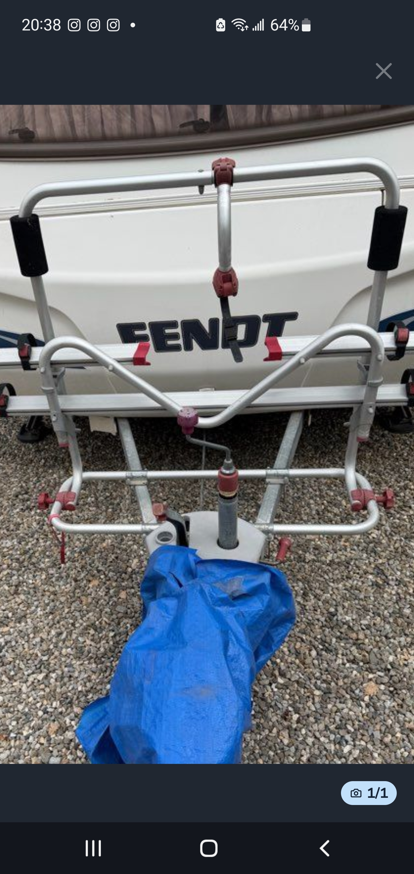

Bon, décidément, c'est pas facile quand on a une caravane surbaissée, d'autant plus que la flèche est courte.
Pensez-vous que ce type de porte vélos pourrait fonctionner ?
Je ne peux pas déplacer la roue jockey sur le côté, je pense, car elle touchera sur les dos d'âne...
