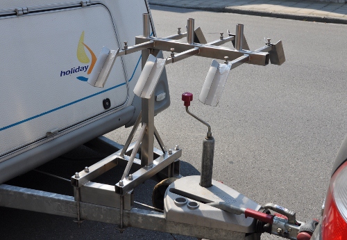

Porte-vélo fait maison en inox
DSC_0240 (500x345).jpg (175.34 Kio) Consulté 14408 fois
Pilou
Messages : 7563
Re: mon porte-velo
Message par Pilou » 03 août 2012 22:10
Beau boulot :D
