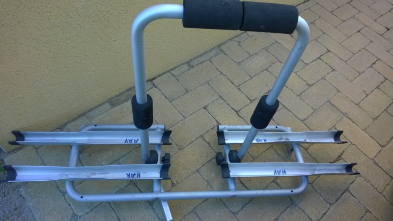

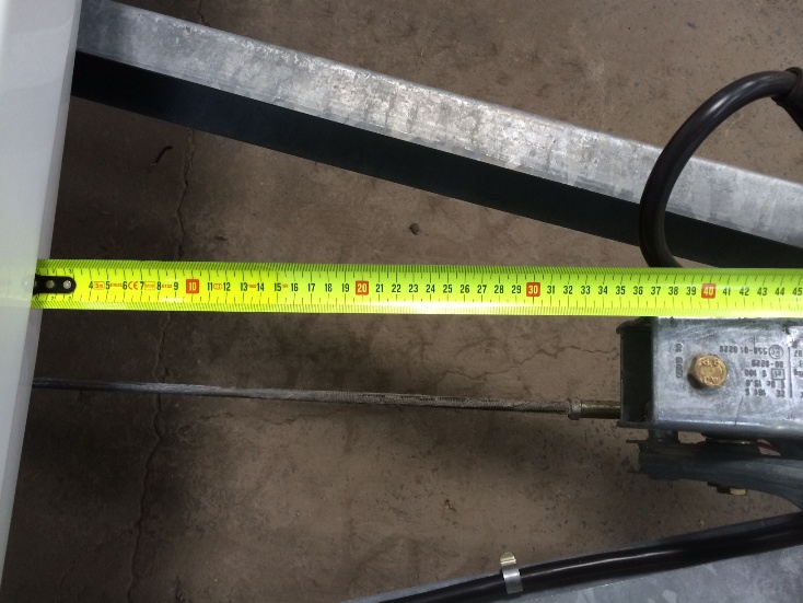

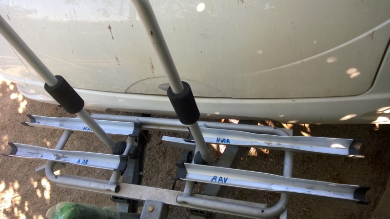

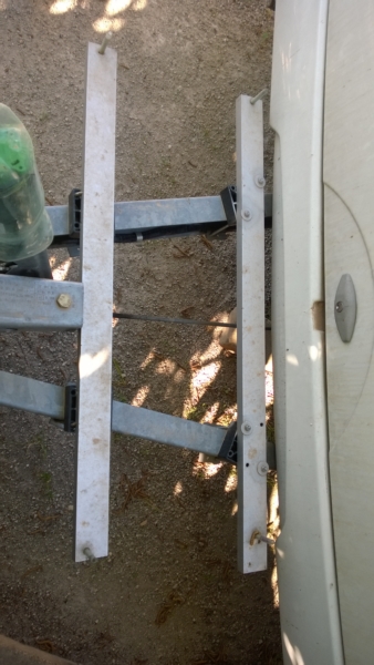

j'ai la meme distance que toi et j'ai fait ce montage fixé par 4 papillon de 6 mm . Il me permet le soir en étape de pouvoir le coffre en une minute et de pouvoir poser sur n'importe quel terrain le support avec ses vélos , pour que ce soit stable quand je les enlève tu remarque un morceau d'alu qui pivote et permet d'augmenter la stabilité ,il suffit de le tourner d'un quart de tour pour remettre l'ensemble sue le timon .

Bonsoir ZINOS.
Pas mal le système !
Je pique l'idée.
Je pique l'idée.

La marque c'est du midland , le cout je ne ne connait pas car il était sur la la caravane due j'ai achetée d'occasion .
Si tu veux des photos plus détaillées concernant la fixation au chassis etc je te les ferai parvenir .
