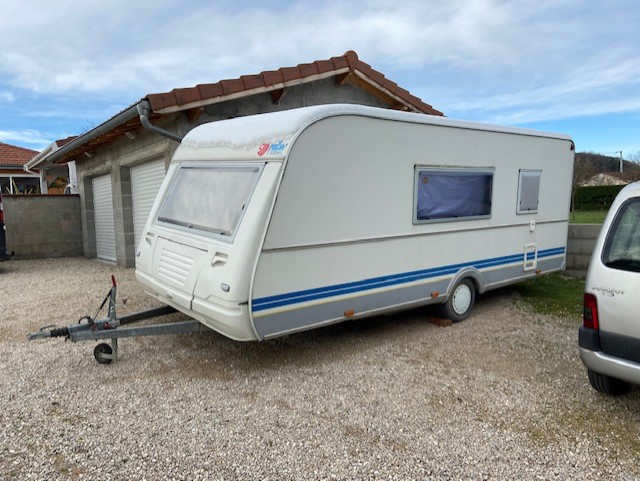

Ma voiture pour tracter cette caravane est un Renault Espace 4, en 2.0dci 150ch boite manuelle.
Comme je disais, j'ai récupéré cette caravane à 80km de chez moi, il y avait neigé les jours avant vers chez l'ancien propriétaire.
Du coup elle était couverte de neige. Mais pour rentrer jusqu'a chez moi, je suis rentré cool par les petites route, car les pneus sont bien cuits.
c'est la première fois que je tractais une caravane, et nikel, j'aprehendais un peu, mais ça s'est bien passé,je suis allé la chercher avec mon Trafic pour le boulot, 1.6dci 120ch, et ça tractait bien malgré le poids du Trafic chargé de matériel et d'outil, qui n'est pas un foudre de guerre. Je n'ai pas d'attelage sur mon espace, je le monterai quand il fera plus chaud.
J'ai démonté certain truc à l'interieur, meuble lavabo un peu cuit, chauffage truma , des vieux rideaux, on va essayer de la remettre au gout du jour petit à petit, mais avec ce froid compliqué de travailler dessus.
Voilà une petite photo de la caravane dans mon jardin, juste en rentrant avec samedi.
Maintenant elle est callé correctement, une roue sur un moellon car mon terrain est en pente.
