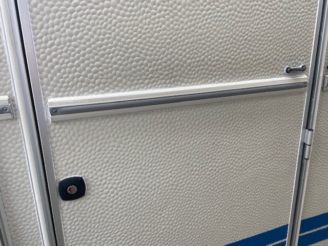

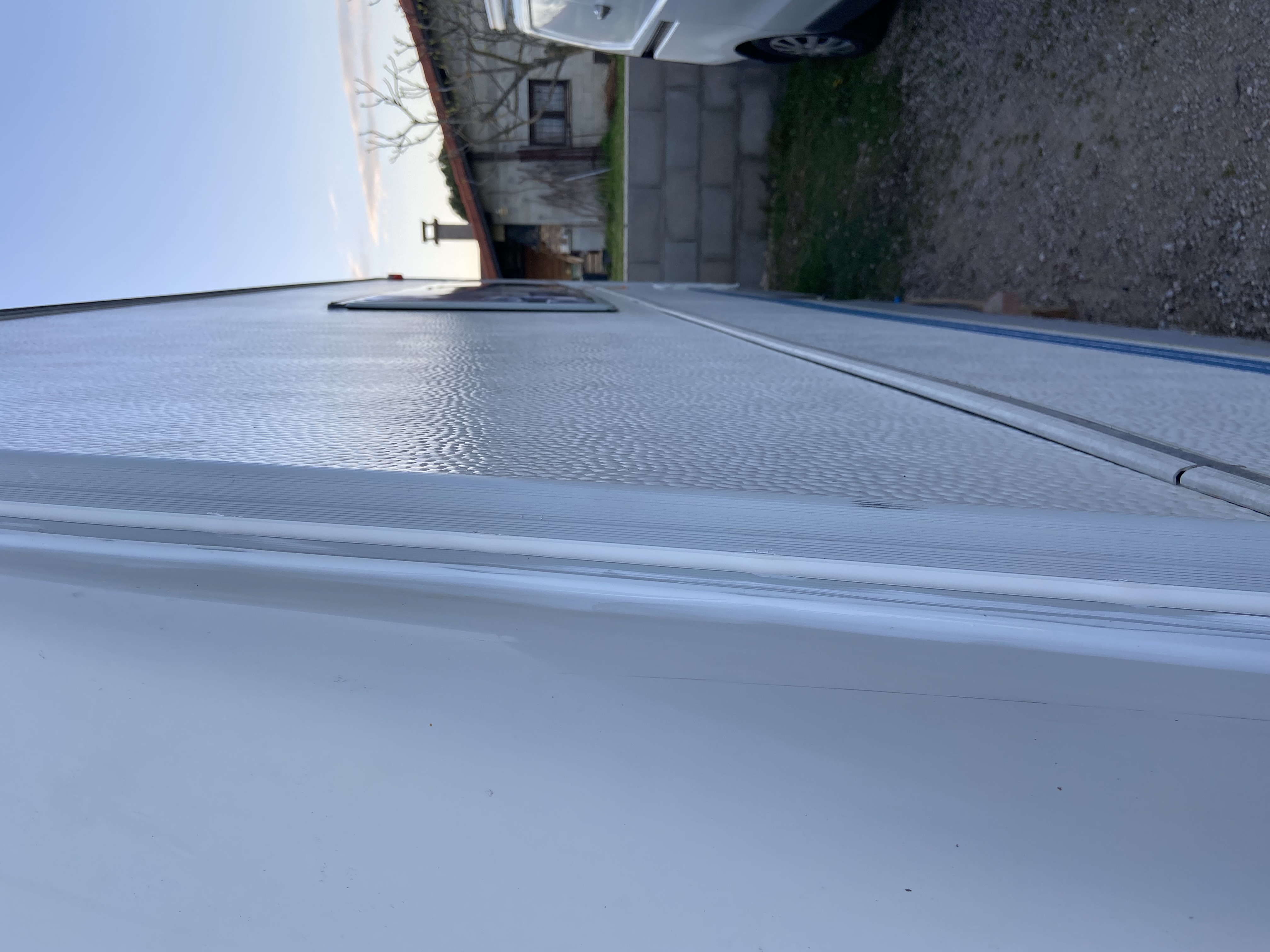

Bonjour.

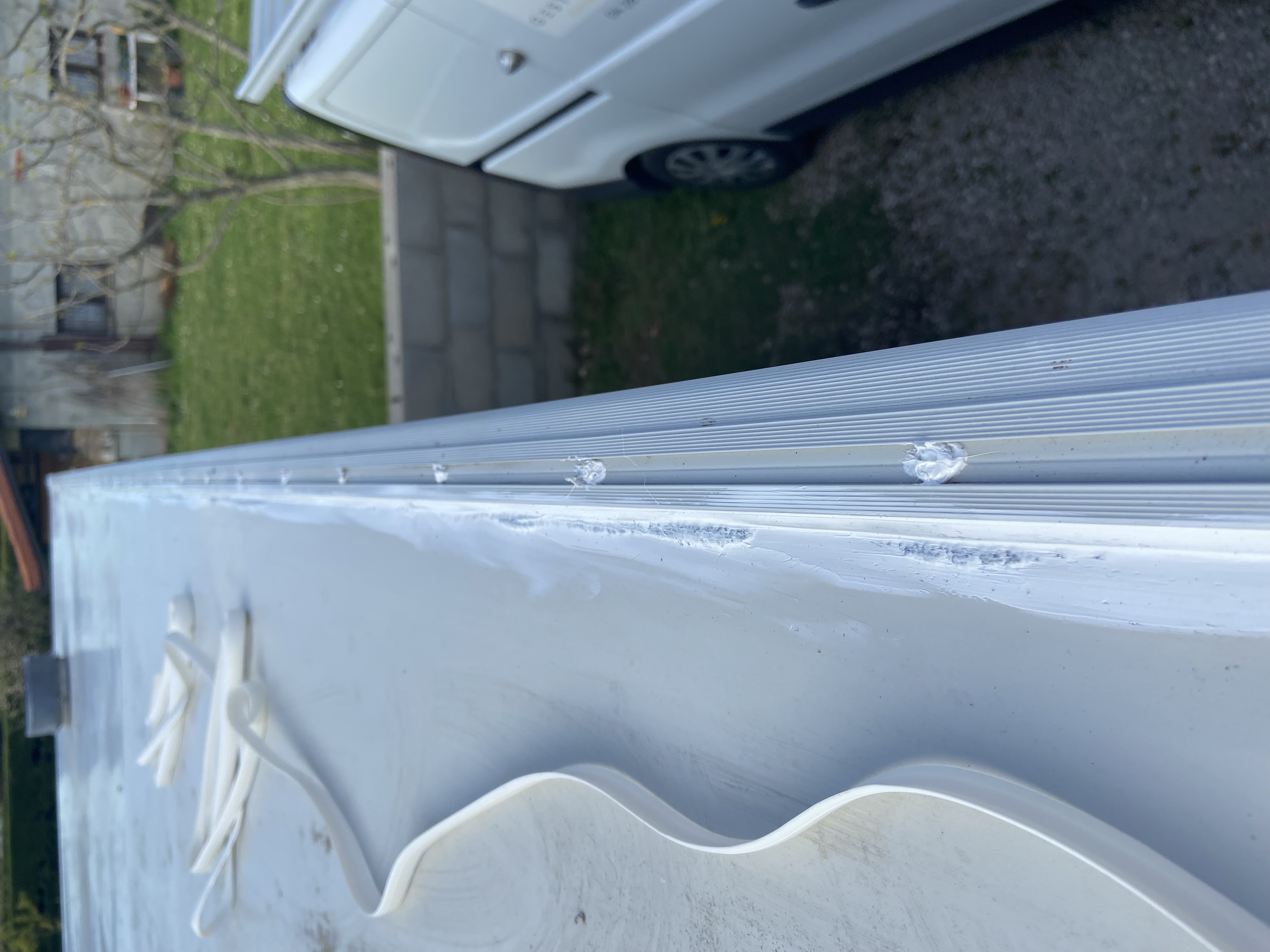

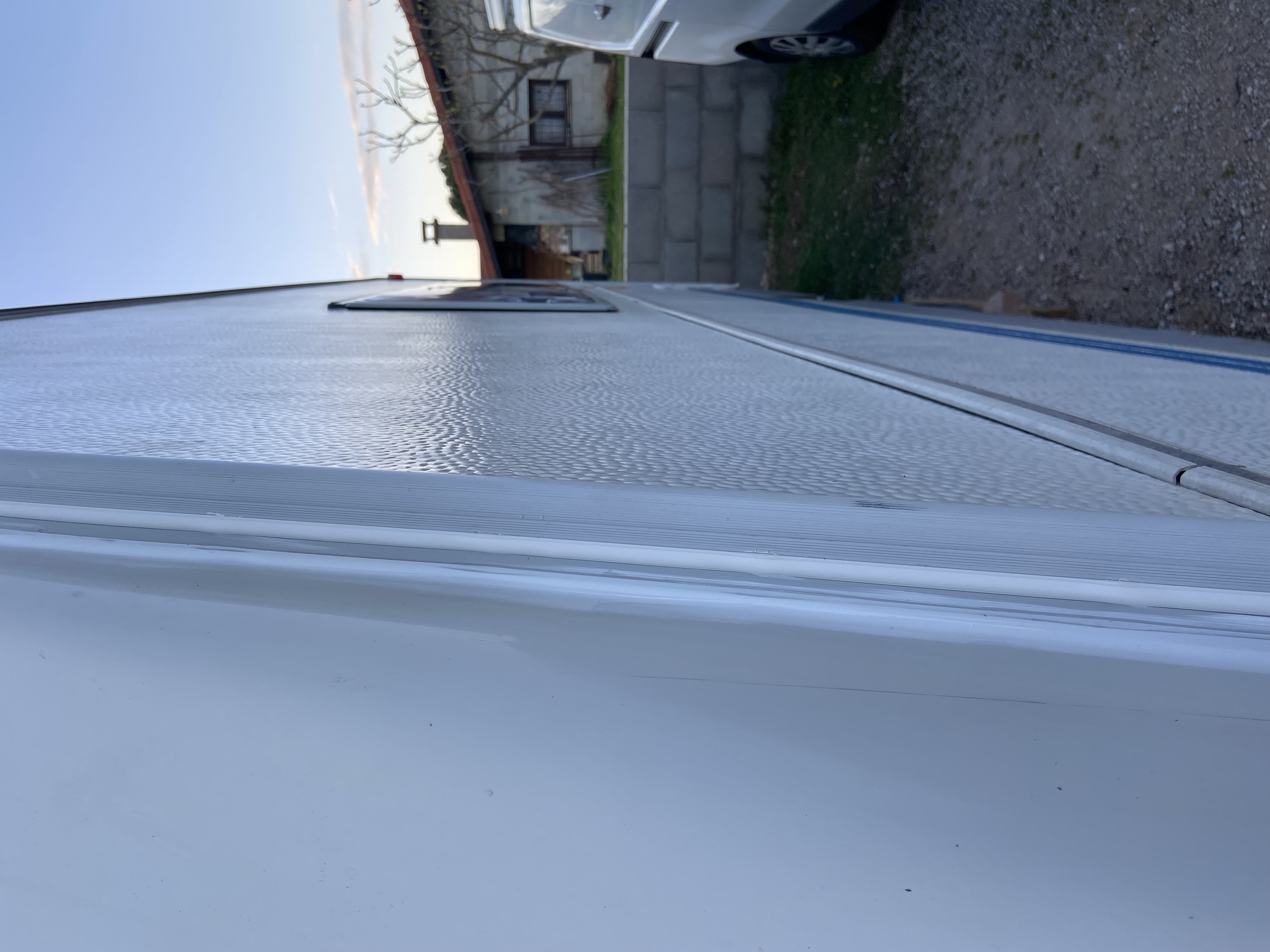

Ces deux derniers jours, il a fait beau, j’ai donc pu avancer sur le mastic à l’exterieur. Et aussi lâcher un peu la caravane et profiter de mes vacances.
Car j’ai bien pu avancer durant celle-ci. Mais Lundi boulot, reprise de l’école pour les enfants, donc programme chargé.
Donc, j’ai changé l’intégralité des vis des profils et rails extérieur,
Nettoyer tous les rails….
Il me reste encore du mastic à faire, mais le plus gros est fait.
Le plus dur ce fut d’enlever les vis existantes.
Il y en avait environ 200.
Toutes rouillées, je les ai enlevés avec ma petite visseuse à choc pour la plupart, et j’en ai percé un paquet qui avait la tête pourrit.
J’ai mi des vis inox, du sika par dessus, et remis des caches vis neuf en 12mm.
Le résultat rend bien, le joint cache vis ondule un peu au niveau des vis, vu que j’ai chargé en mastic, mais faut avoir le nez dessus.
J’ai mi du sika aussi au jonction toit/profil,
J’ai essayé de faire au plus propre, mais pas évident, puis sur le toit, personne n’y verra, l’essentiel c’est que ce soit étanche.
Prochainement je remplacerai le lanterneau et aérateurs… que j’ai déjà acheté, car ils sont cuit et une bonne choucroute dure tout autour.

Voilà, c’est long à faire, c’est pas nikel surtout sur le toit, mais bon ça ira bien.

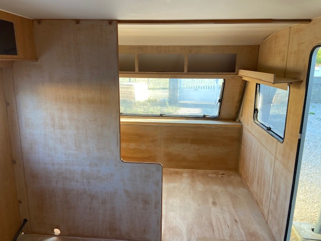

Salut tout le monde.
Bon , ça n'avance plus trop faute de temps.
Etant artisan électricien avec 4 enfants, ça cours un peu, je fais beaucoup de chose le soir une fois les enfants au lit.
La caravane sera surement prête pour l'année prochaine.
Je préfère prendre le temps et qu'elle soit nikel, car repeindre l'interieur va me prendre du temps aussi.
J'ai refais les parois au niveau de l'interieur du coffre.
car tout était pourris, j'ai mi de l'enduit à bois, et de la peinture spéciale bois gris anhracite conditions extrèmes, qui me servira aussi pour tout le dessous de la caravane.
j'ai refais la parois entre coffre et interieur, ainsi que la tablette.
Actuellement à l'interieur tout est prêt, pour commencer la peinture des meubles, avant d'attaquer le lino, et ensuite refaire passer les cables électrique, tuyaux... sous goulotte bien propre.
Tout l'etancheité exterieur est faite, je vais essayer de remplacer les aérateurs sur le toit ce week-end.
J'ai aussi bien recupéré des joints exterieur à l'huile de coude, mais pour certain rien à faire.
voici quelque photos

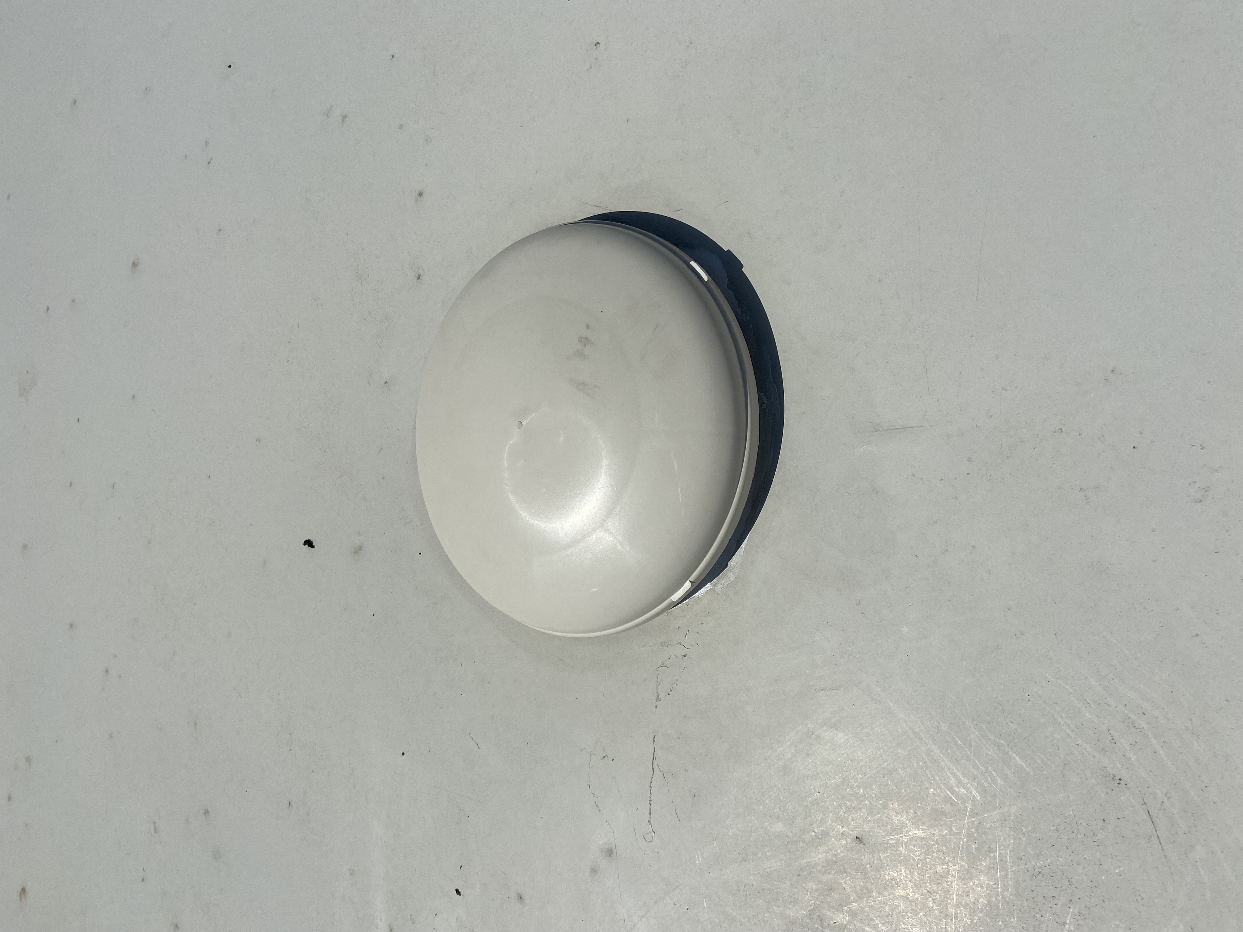

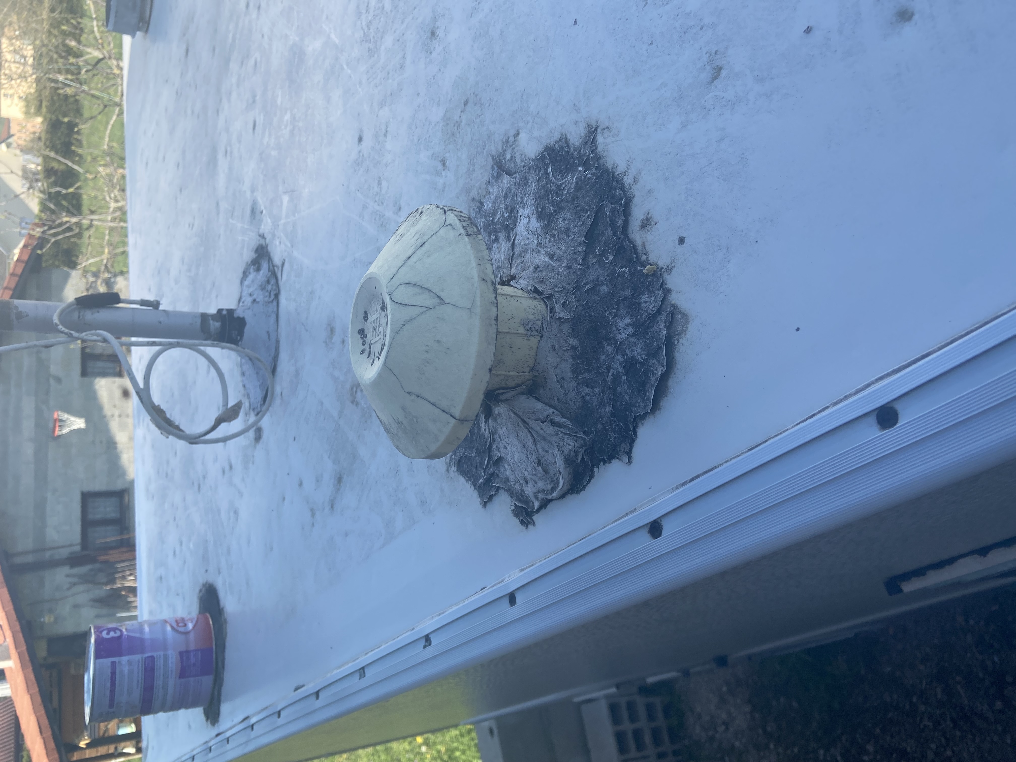

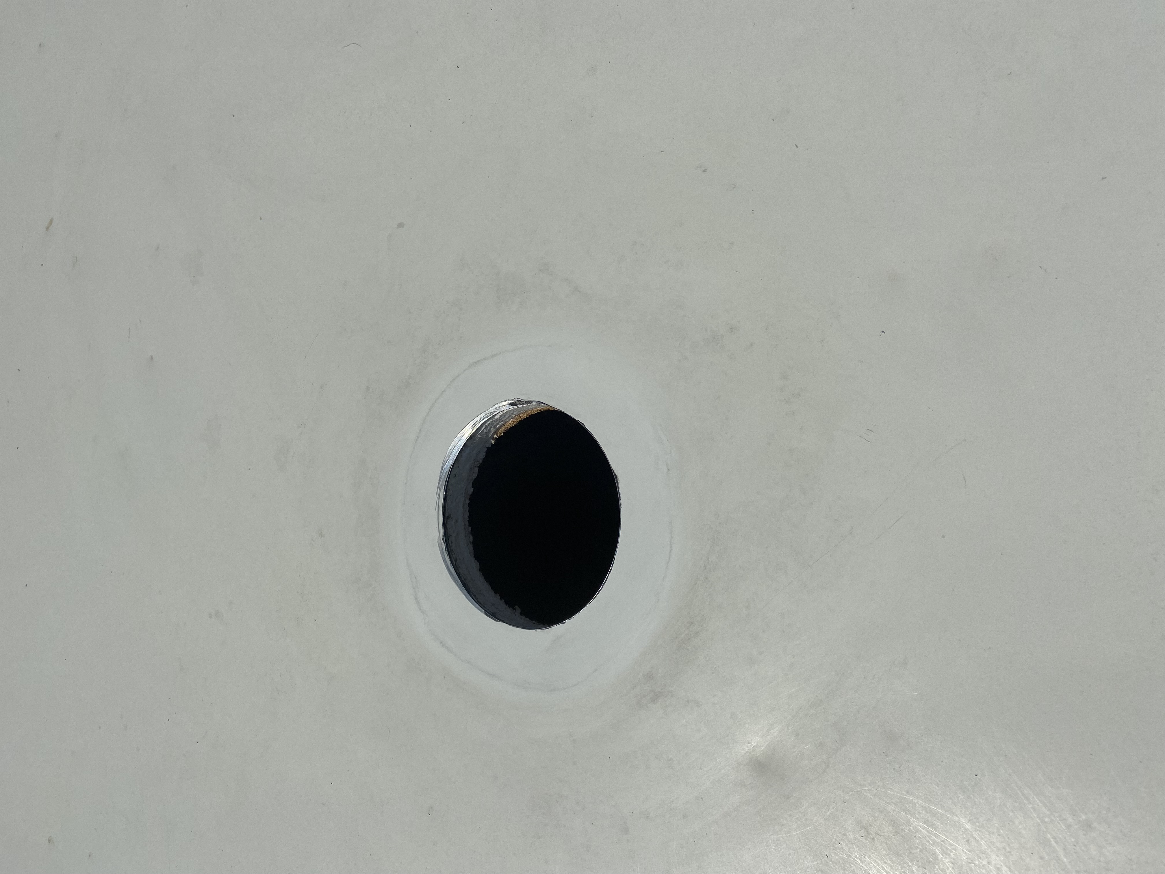

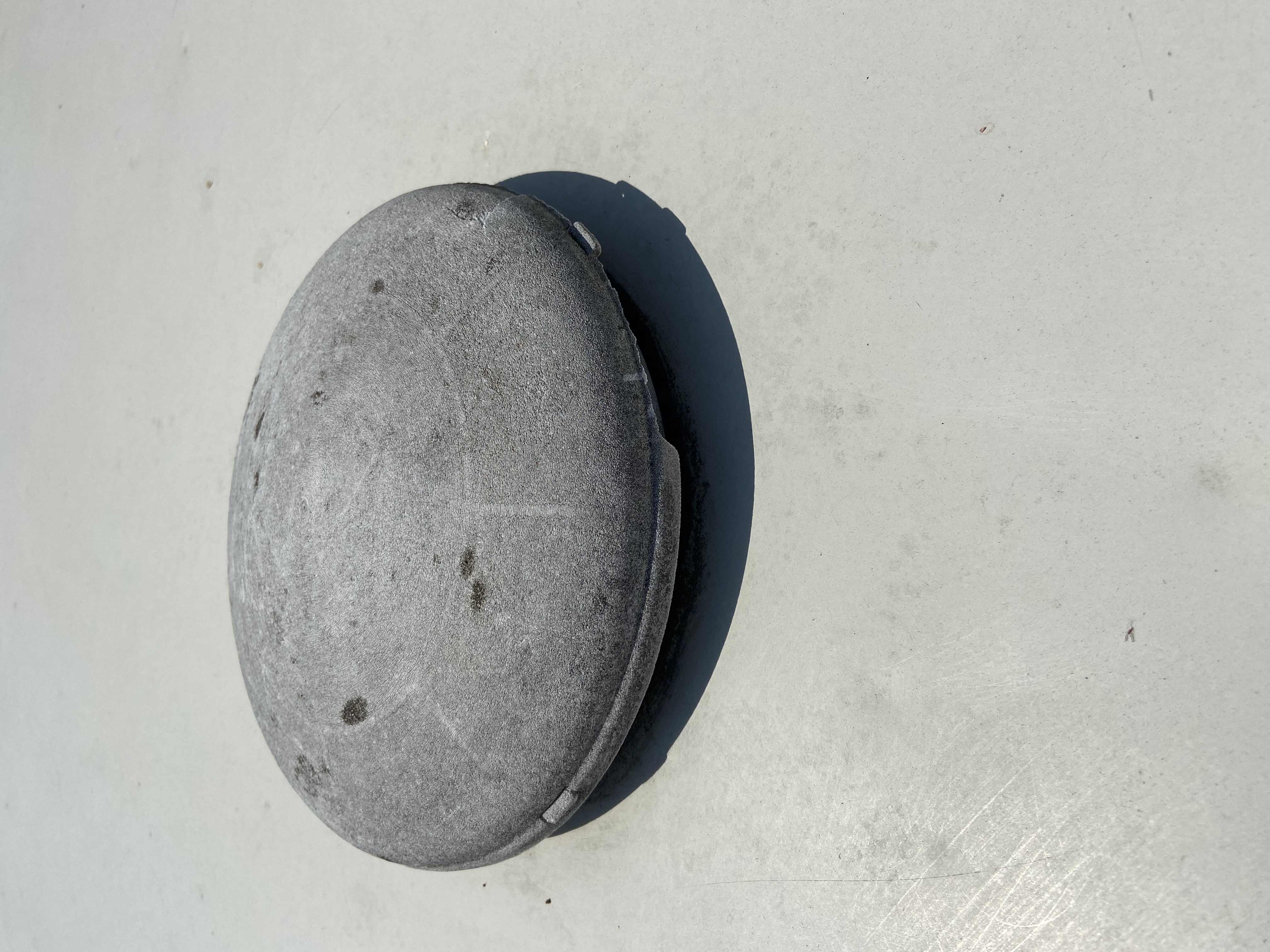

Aller, bonne après midi au niveau du toit de la caravane.
J’ai remplacé les 2 aérateurs de ventilation, ainsi que l’extracteur de la hotte, et l’ancien du chauffage, qui ne sert plus.
Il servira de ventilation naturelle.
J’en ai bien bavé à enlever la choucroute existante.
J’ai mi du sika butyl 710 et du sika 522, sur le toit,
Comme vous pouvez le voir, j’ai tartiné le toit, c’est pas propre, mais étanche.
J’ai découvert l’autre jours , plein de micro trou, que j’ai bouché.
J’ai nettoyé tout le toit à l’éponge et produit pour sol, pour bien voir les trou.
Et ces trous correspondaient à une goulotte que l’ancien propriétaire avait mi pour un câble d’antenne, en utilisant des vis trop longue, quel bouricot.
C’est pour ça que par endroit c’est mastiquer sur le toit.
Je poncerai un peu et mettrai un peu de peinture pour piscine ou bateau par dessus.
Voilà c’est le toit qui me pait pas trop, car franchement c’est du boulot deguelasse que j’ai fait, mais pas le choix, puis après tout personne n’y voit là haut.

Après il reste tous les meubles que j'ai démonter à poncer et peindre petit à petit, j'en ai déjà fait poncer 2-3 aux enfants.
Voilà ou j'en suis.
- IMG_9327.jpg (68.96 Kio) Consulté 10535 fois
- IMG_9326.jpg (71.33 Kio) Consulté 10535 fois
- IMG_9324.jpg (67.94 Kio) Consulté 10535 fois

Et la suite.
- IMG_0215.jpg (93.27 Kio) Consulté 10534 fois
- IMG_0209.jpg (57.82 Kio) Consulté 10534 fois
- IMG_0216.jpg (60.42 Kio) Consulté 10534 fois
