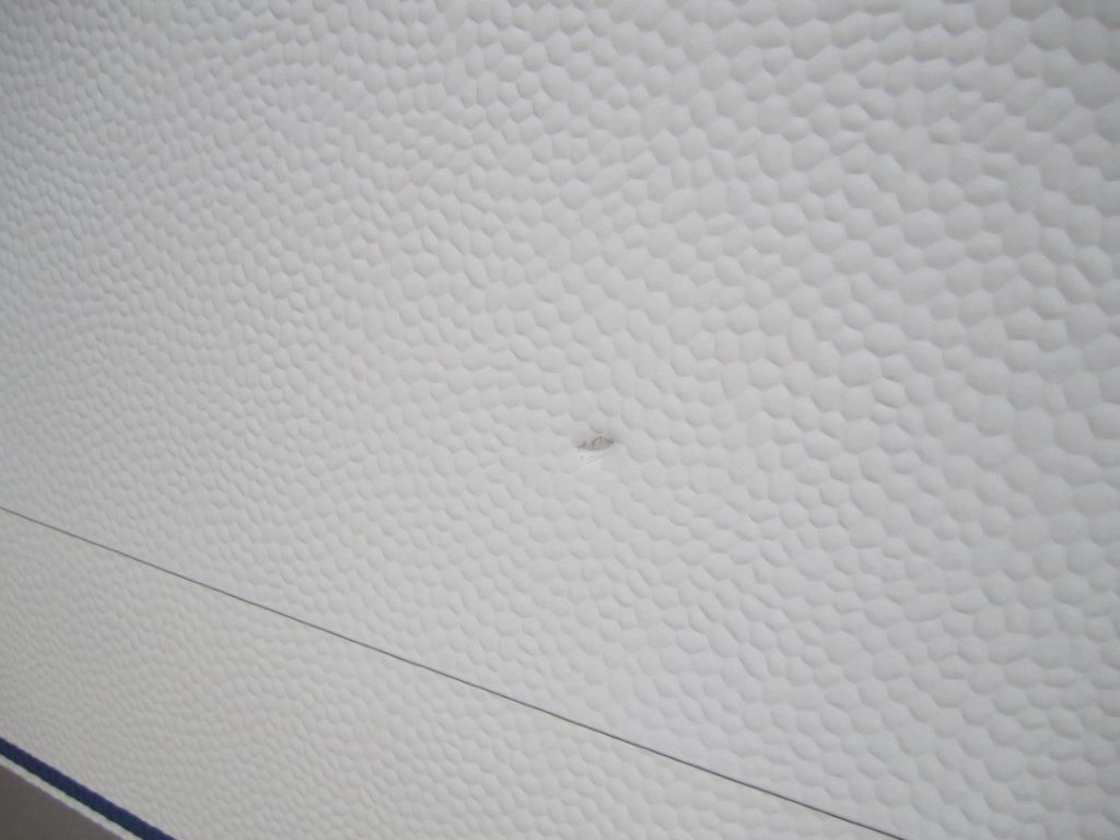

sur une des caravanes qui nous plaise et que l on va voir bientôt il y a un petit " accros" causé pas la chute d un des piquet du auvent. je pense que ce n est pas grand chose et que cela n altére pas l étanchéité de la caravane. avant de m en rendre compte par moi même qu en pensez vous?
http://img.over-blog-kiwi.com/0/75/95/1 ... g-4170.jpg
d'avance merci.

T'en que la carrosserie n'est pas percée, c'est très bien. Le problème est juste esthétique.
Si le propriétaire a signalé le(s) défaut(s) dans l'annonce ou sur place, c'est très bien. Mais il faut quand même resté vigilant.

Aucun soucis non plus.
Vérifie bien tout autours du trou qu'il n'y ai pas d'infiltration d'eau (mur bien ferme) et si tu l’achète, remet un peu de mastic a cet endroit là pour renforcer la tôle un peu amincie.

pas sur que ca fasse tres tres jolie...perso, je laisserai telquel surtout que le "pet" a l'air de faire quoi, 2cm max..apres, ce n'est que mon avisGuile a écrit : remet un peu de mastic a cet endroit là pour renforcer la tôle un peu amincie.

vu l'emplacement du "pet" je mettrais un peu de mastic colle pour combler le trou et j'apposerais un sticker de ce genre, d'autant que c'est un modèle de la marque.....

Pas bête le coup de sticker !
J'ai offert des stickers "fleur" et "pattes de chat" à ma maman pour camoufler les marques sur sa voiture, j'aurais dû y penser !
Par contre par de mastic silicone. Le silicone et l'alu ne font pas bon ménage !

En fait, je pensais plus au mastic/colle (sika....) mais pour le coup le silicone peut à mon avis faire l'affaire....

ok merci a tous. je verrai ça vendredi devant la caravane.
