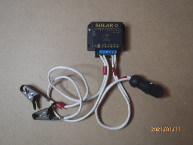

par contre en changeant de camp, au cas ou j'aurais bien sollicité le mover le matin en partant, afin de ne pas tomber en rade en arrivant à l'étape suivante, je chargeais la batterie durant le voyage sur la prise allume cigare, et pour ne pas risquer de surcharger la ligne (car une batterie , c'est vorace...), je passais par un regulateur de panneau solaire , limité à 4A
![Image]()
je partage ton approche du caravaning et tes joies,
mon ancienne caravane avait tres peu de CU (gruau 420CP de 1999), et comme toi la batterie etait "mobile" en roulant je la mettait dans la voiture (tjrs 20kg de gagné !)
- limiteur 4A sur prise allume-cigare
- P1110006.JPG (82.4 Kio) Consulté 15319 fois
Christian

@ karavan: la batterie et l'électronique dans le coffre à gaz, je n'aurais pas osé, surtout avec des pinces crocodiles !

C'est vrai que le gaz et les étincelles ça ne va pas ensemble . Il faut de bonnes aérations , ou revoir l’installation .
A part ça vous allez apprécier le mover , même si la caravane est légère ça vous changera la vie , c'est sûr .

Penser à mettre l électronique dans une boîte étanche c est bien, mais mettre la batterie dans un bac que ce soit dans la caravane ou dans la voiture c est mieux.

et le refroidissement on l'oublie !!
