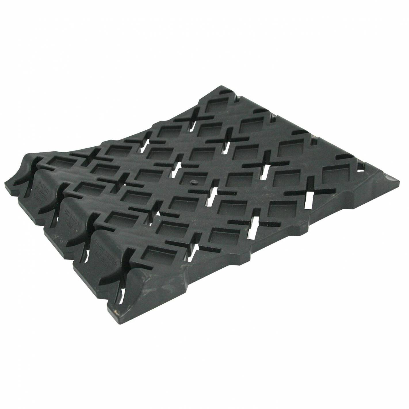

A la limite on peut mettre des cales anti-déformation sous les pneus comme je le fait maintenant ,
vu mon <<grand âge >> qui ne me permet plus de faire de la gymnastique couchée ou a plat ventre
pour mettre des chandelles sous l'éssieu
