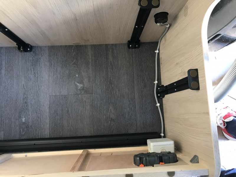

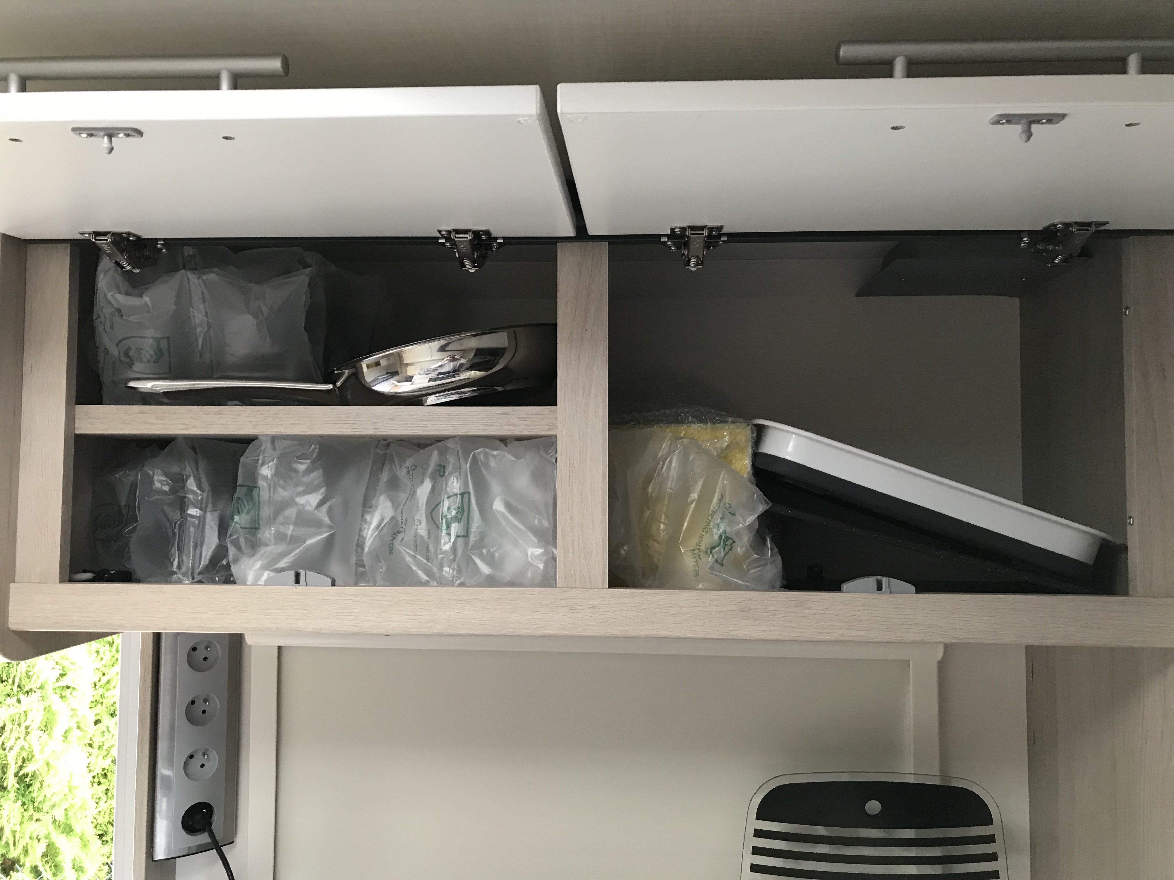

Donc coté placards de cuisine :
- à gauche en bas, j’ai mis une petite boite de dérivation avec l’arrivée électrique initiale, et dispatche vers la prise d’origine + le bloc 4 prises. (donc je pense que la prise initiale ne sera plus utilisée car emplacement peu pratique)

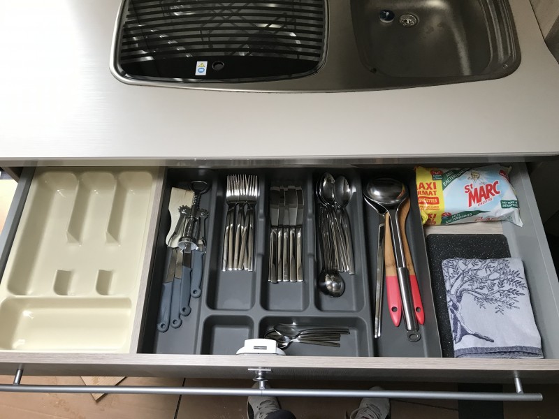

Dans la foulée, Madame a fait son petit ménage... et rangé les mugs + les 8 assiettes et calé tout ça avec du plastique à grosses bulles
- à gauche en haut, un gros saladier et une poêle, ça rentre juste.
- à droite en haut, 4 verres à vin calés par la planche à découper et l’égouttoir à vaisselle. Le rangement demande à être optimisé dans ce coin....

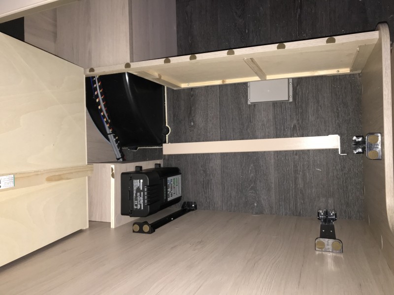

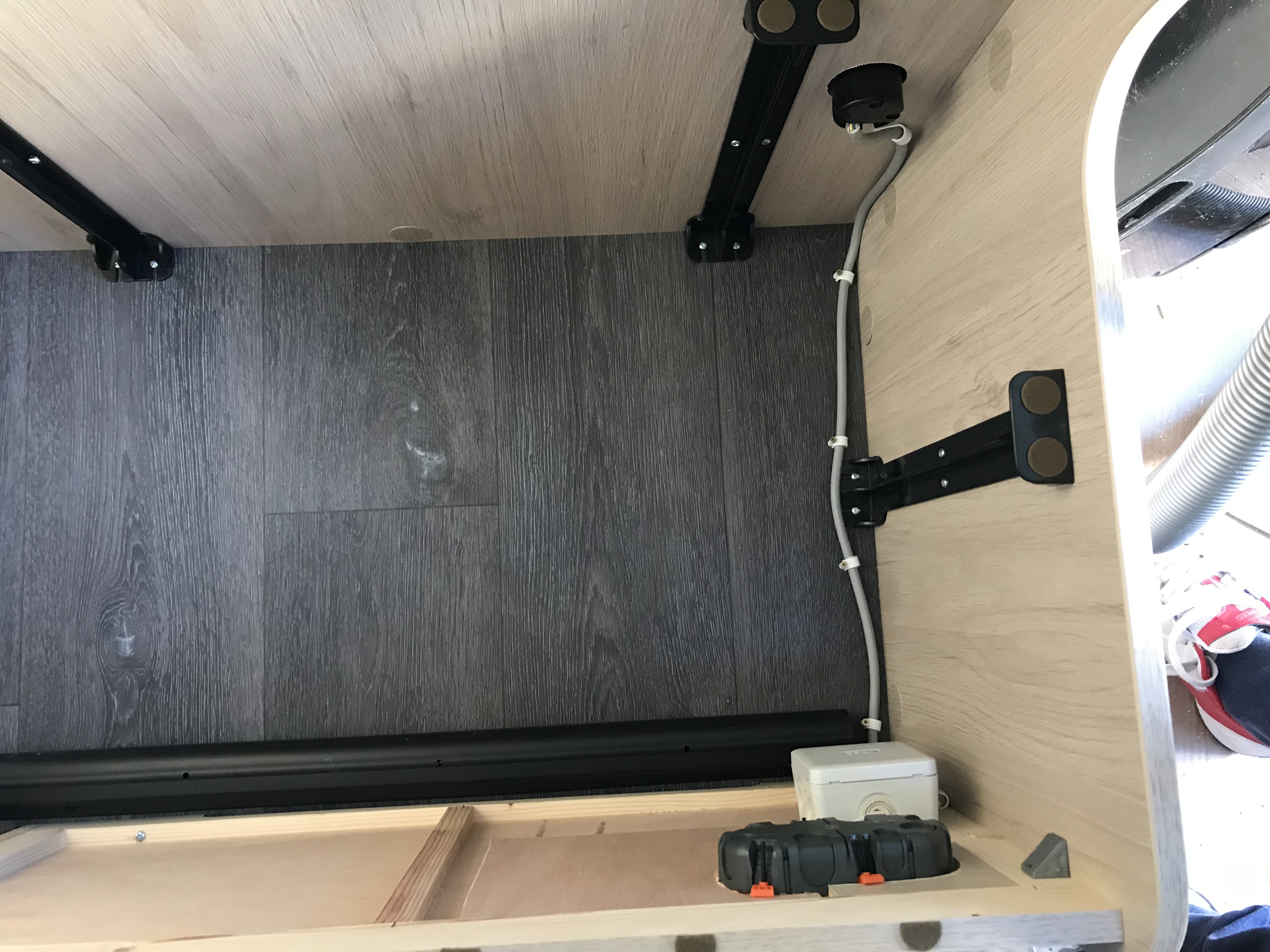

Pendant ce temps, je bricole dans un des coffres du coin repas... (déplacement d’une prise, ajout d’un bloc 2 prises)

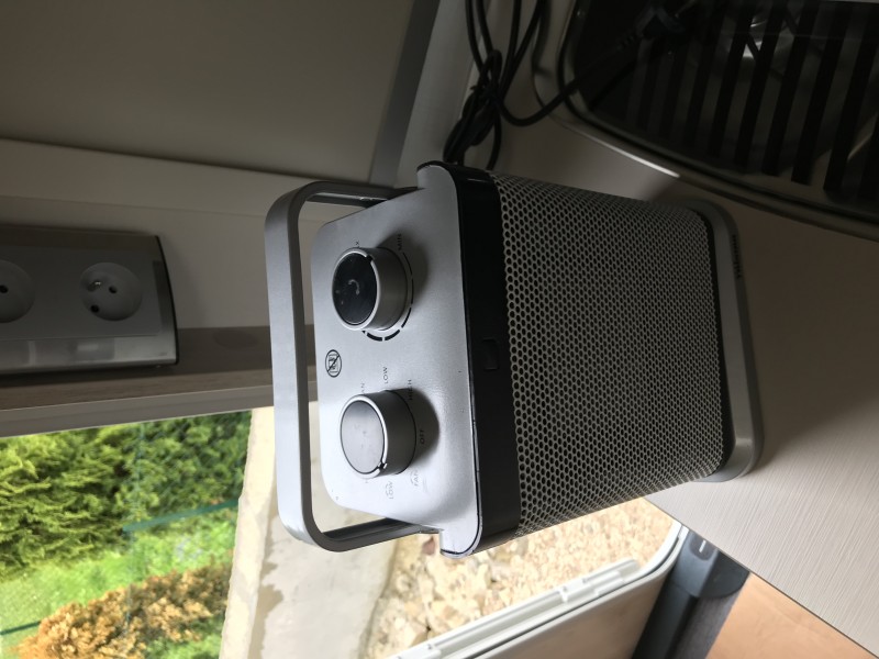

A aussi, on a essayé le petit chauffage (Tristar KA-5043) , nickel !
Ça chauffe fort, ça ventile, ça oscille, avec sécurité basculement !
Et seulement 16 euros !

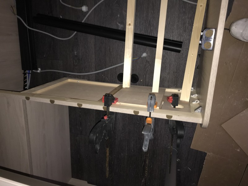

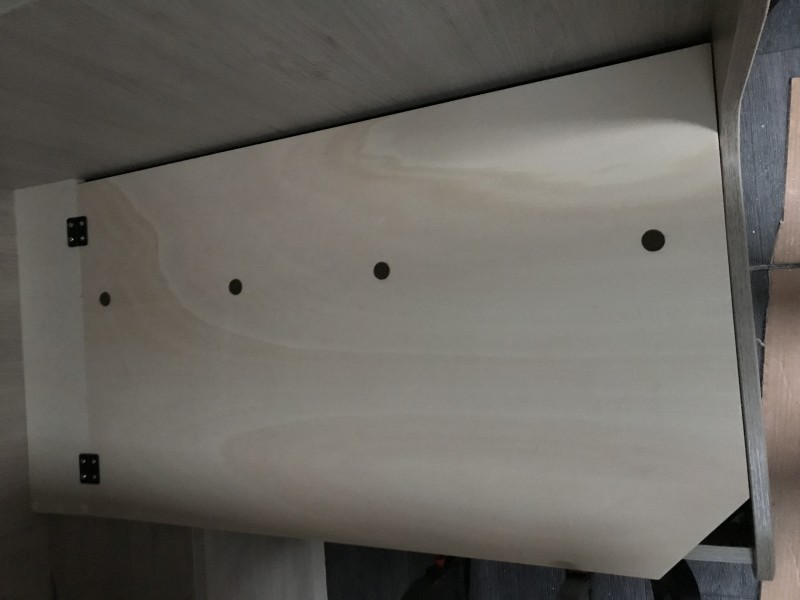

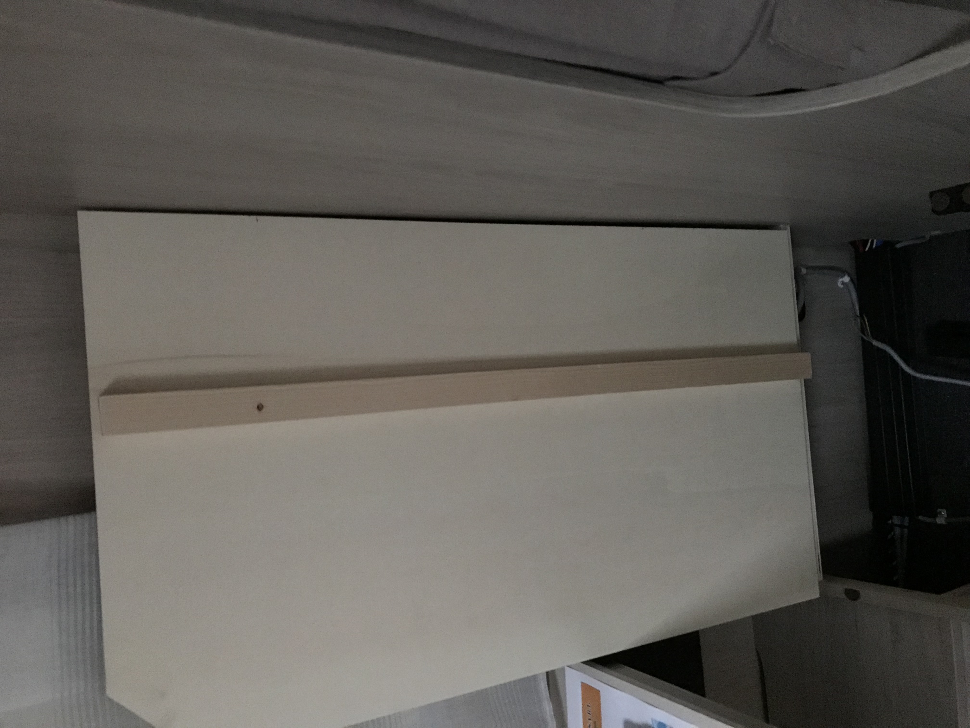

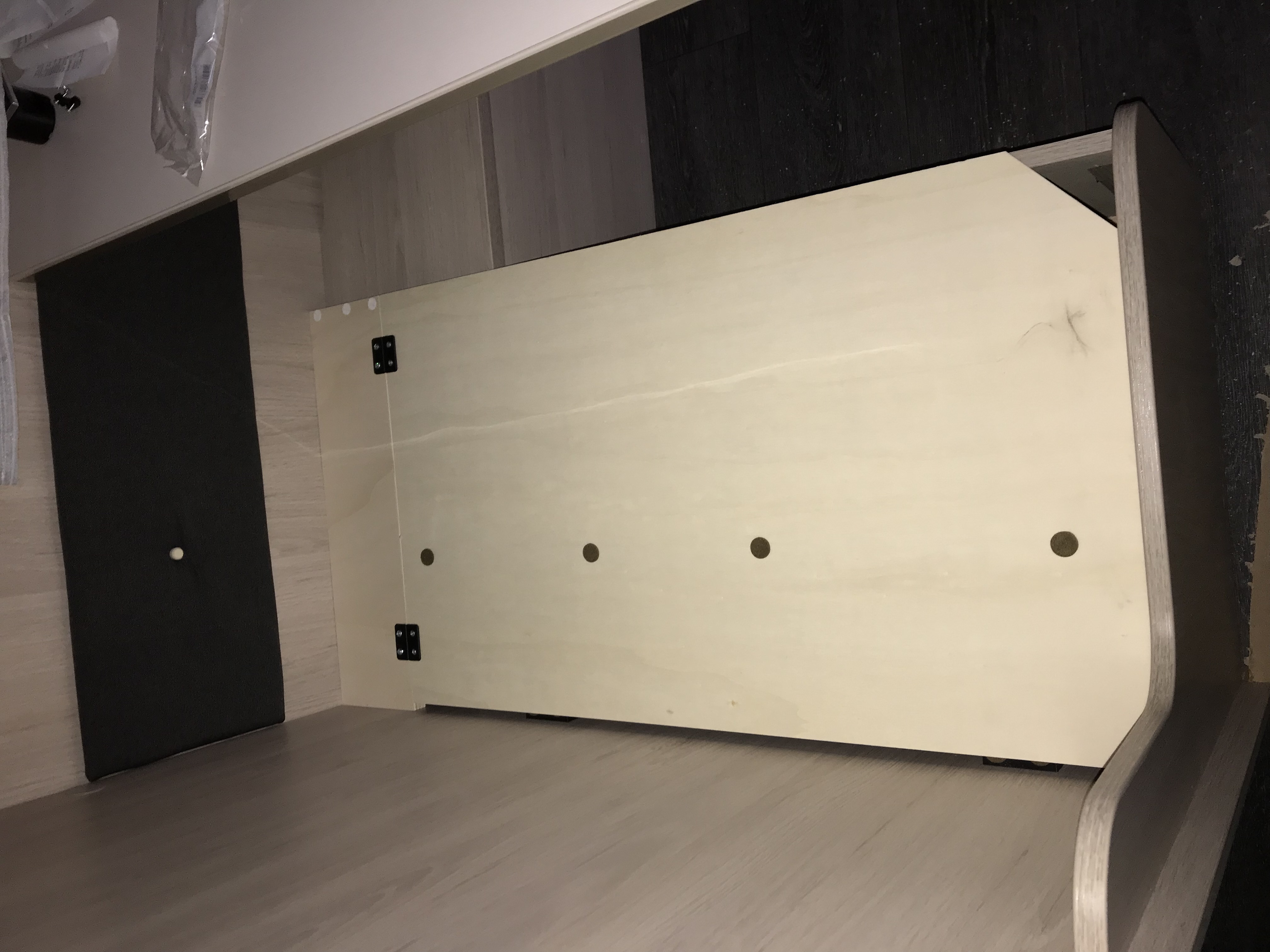

Pendant que la colle à bois sèche (renforcement de la paroi avant découpe pour ajouter les prises) , j’ai aussi renforcé les assises du coin repas par un tasseau, 4 vis, 4 patins pour que les têtes de vis (affleurantes) ne risquent pas d’abimer les coussins, et patins pour le contact sur les points d’appui

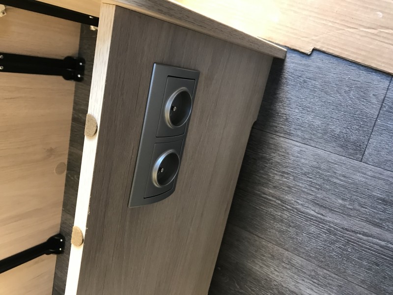

Pas fait grand chose aujourd’hui, juste fini la pose du bloc 2 prises et déplacer la prise initiale.

Bon idée pour le liteau de renfort ===8
Belle réalisation pour les prises, c'est bien intégré

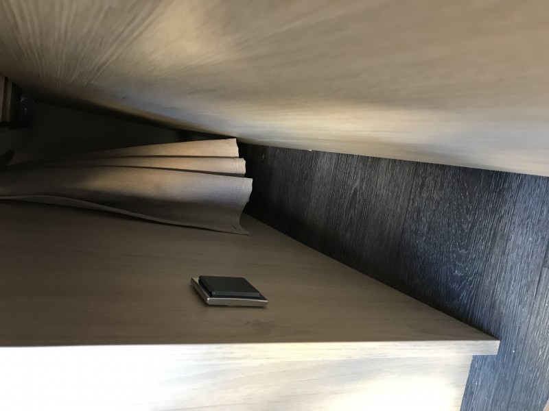

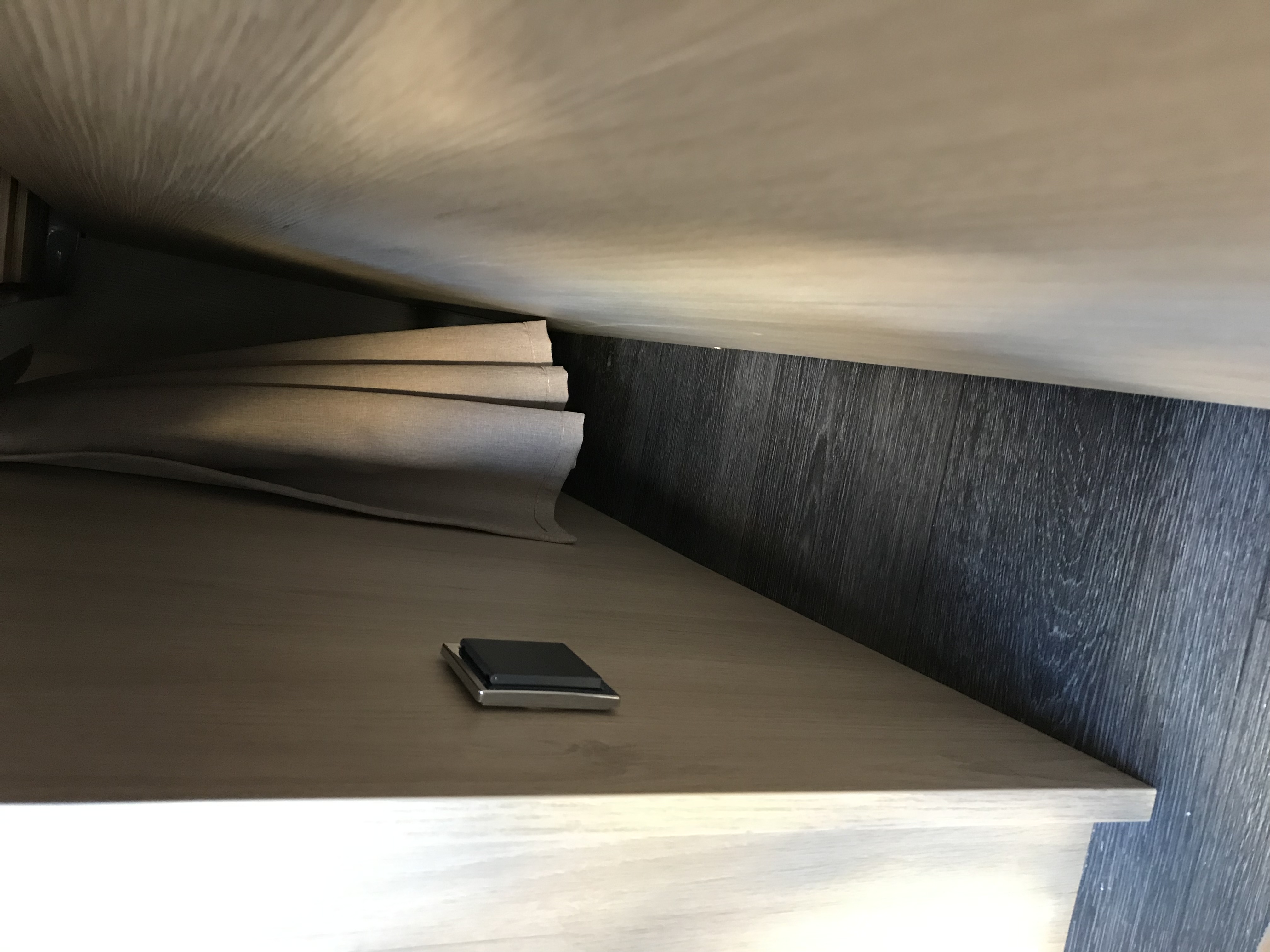

C’est dingue..... partout ou je perce ou découpe c’est creux....
Un sandwich de bois décors 3mm, 10mm d’air et 3mm de bois décors.
Seul à certains endroits on trouve des renforts à l’intérieur !
Messages : 20247
Re: Notre Sterckeman Easy 496 light, 6 couchages et 1050kg PTAC
Message par Pascal » 13 mai 2019 09:25
C'est normal, cela permet de gagner du poids.
Faut pas s'affoler, si c'est bien conçu, cela tiendra longtemps
