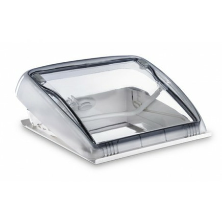

Bonjour !Charlotte. a écrit : ↑16 juil. 2023 17:09
Il faut nous attaquer aux lanterneaux avant de partir :/
Les deux carreaux sont fissurés de l'intérieur et un des lanterneaux est entouré de gros scotch alu . Durant les derniers gros orages on a baché la caravane "au cas ou " . Dimension de la découpe des lanterneaux 43X43 , pour l'instant introuvable ...

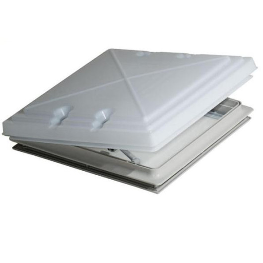

Une découpe de 43 X 43 ,c'est pour des lanterneaux de 40 x 40 peut importe la marque !
- mpk-lanterneau-40-x-40.jpg (21.57 Kio) Consulté 5863 fois
- img2 (1).jpg (22.25 Kio) Consulté 5863 fois

Oh je savais pas !!
Qu'est ce que je ferrai sans ce forum
J'ai l'embarras du choix du coup

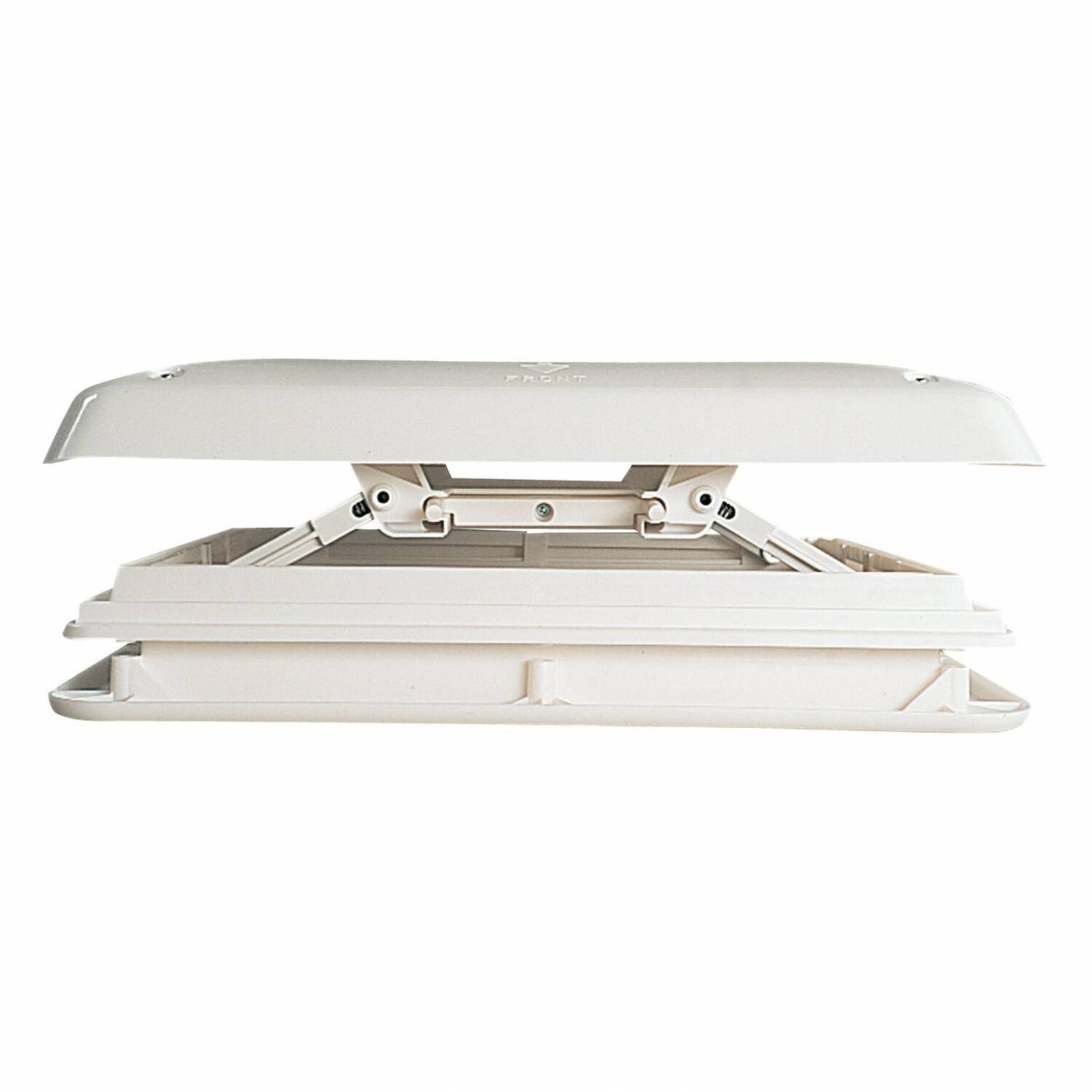

celui de la 3ème photo, attention au montage à mettre dans le sens de la marche car on peut le laisser entre ouvert en roulant

et puis ils sont a aération permanente
pour évacuer un peu de chaleur !
