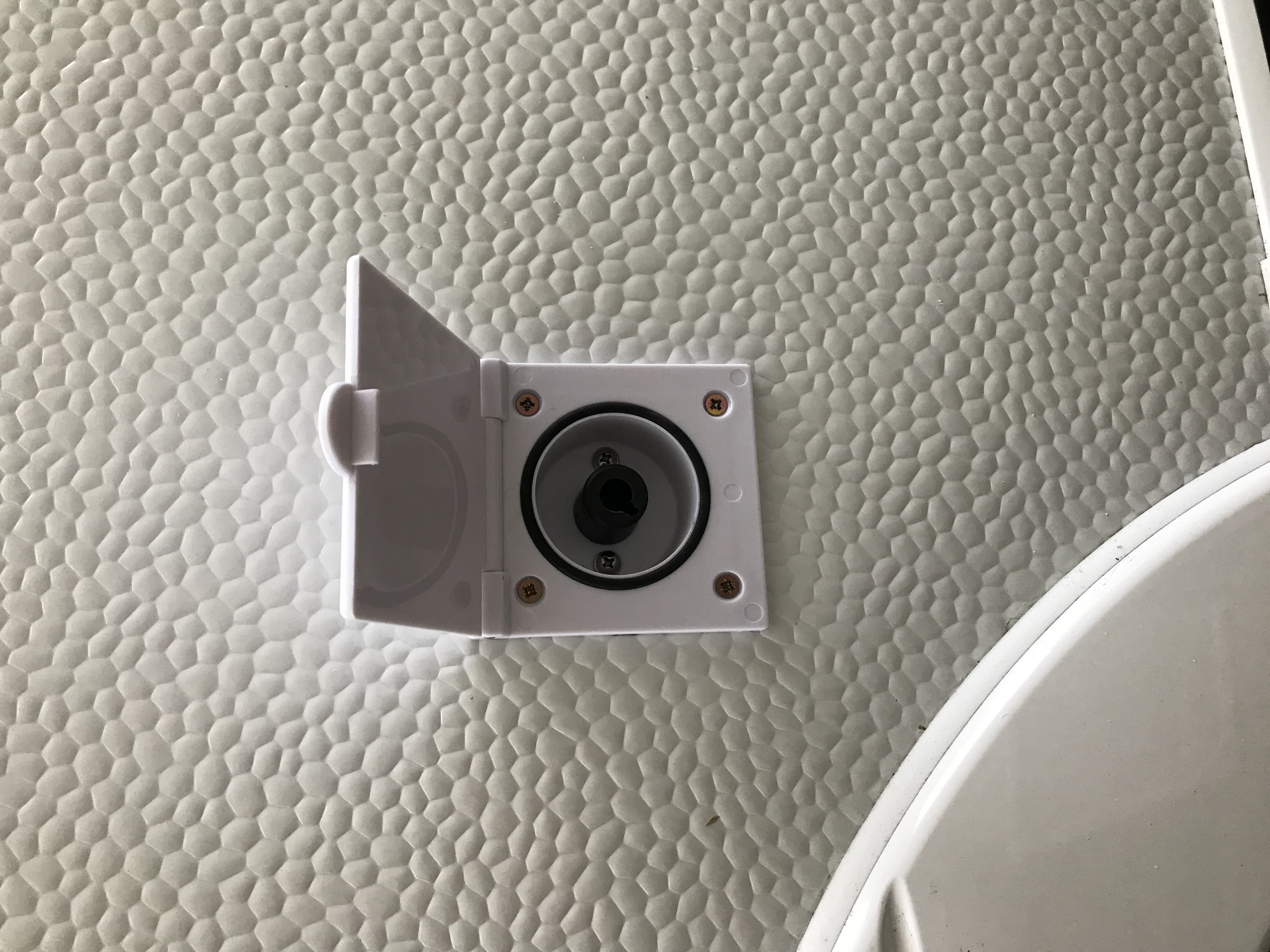

J'ai juste un peu peur de percer pour fixer le coupe-circuit….

Le perçage est très facile, utilise une scie cloche de 60mm
celle ci est très bien : https://www.amazon.fr/gp/product/B006Z7 ... UTF8&psc=1
tu commences à percer de dedans pour faire une découpe propre, sans éclat de bois sur 1cms.
quand ta mèche centrale commence à grignoter la parois tu arrêtes et tu perce de l'extérieur, travail propre garantie !
pour ma part quand je fixe la prise extérieure je mets un gros boudin de sikaflex 11fc pour une bonne étancheité.
J'ai du Sicaflex 521 noir...

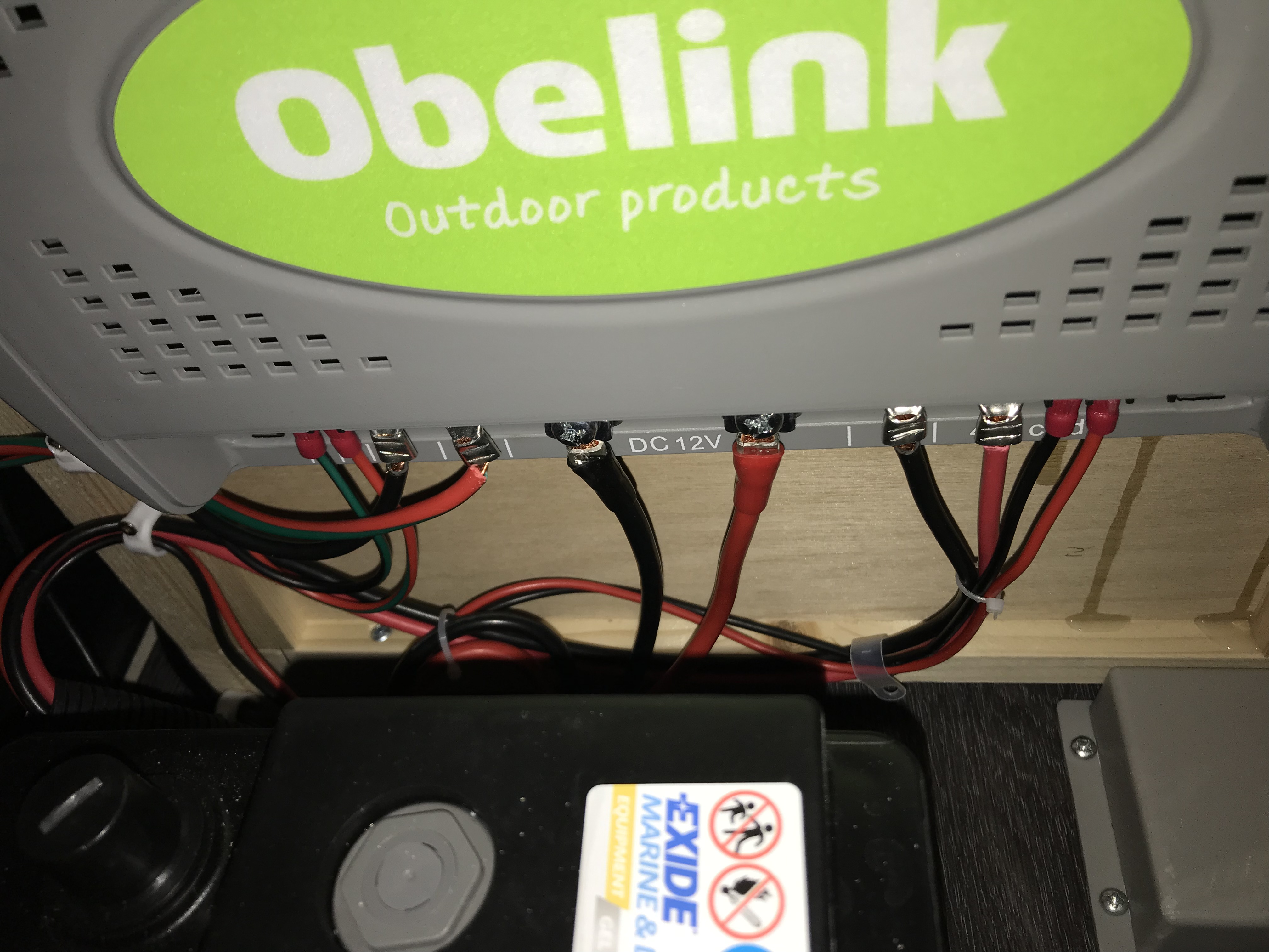

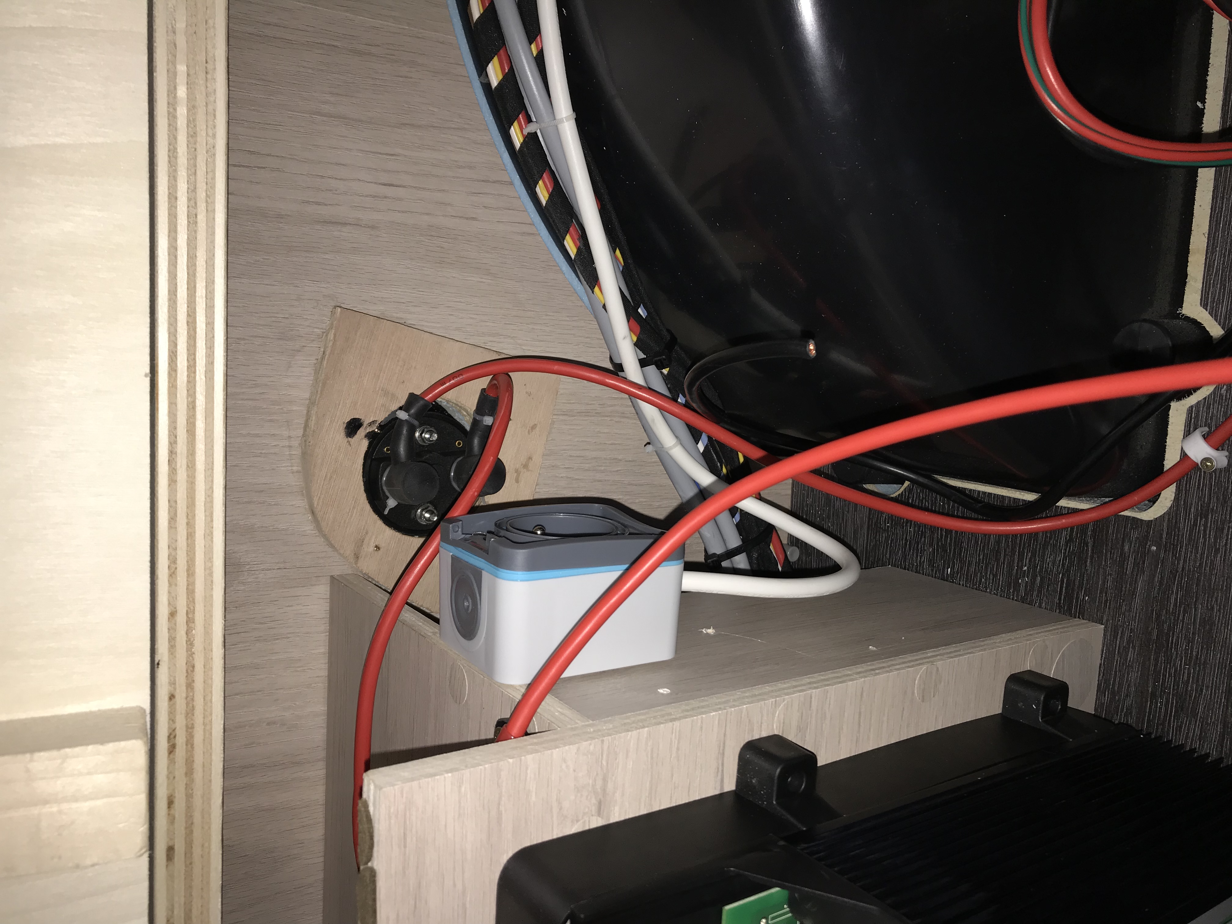

Suite et quasi fin de la partie électrique....

Demain, direction No*auto pour acheter les différentes cosses !

Message par cous_4 » 19 mai 2019 21:12
Beau travail
Batterie bien installé, et moover également
Félicitations

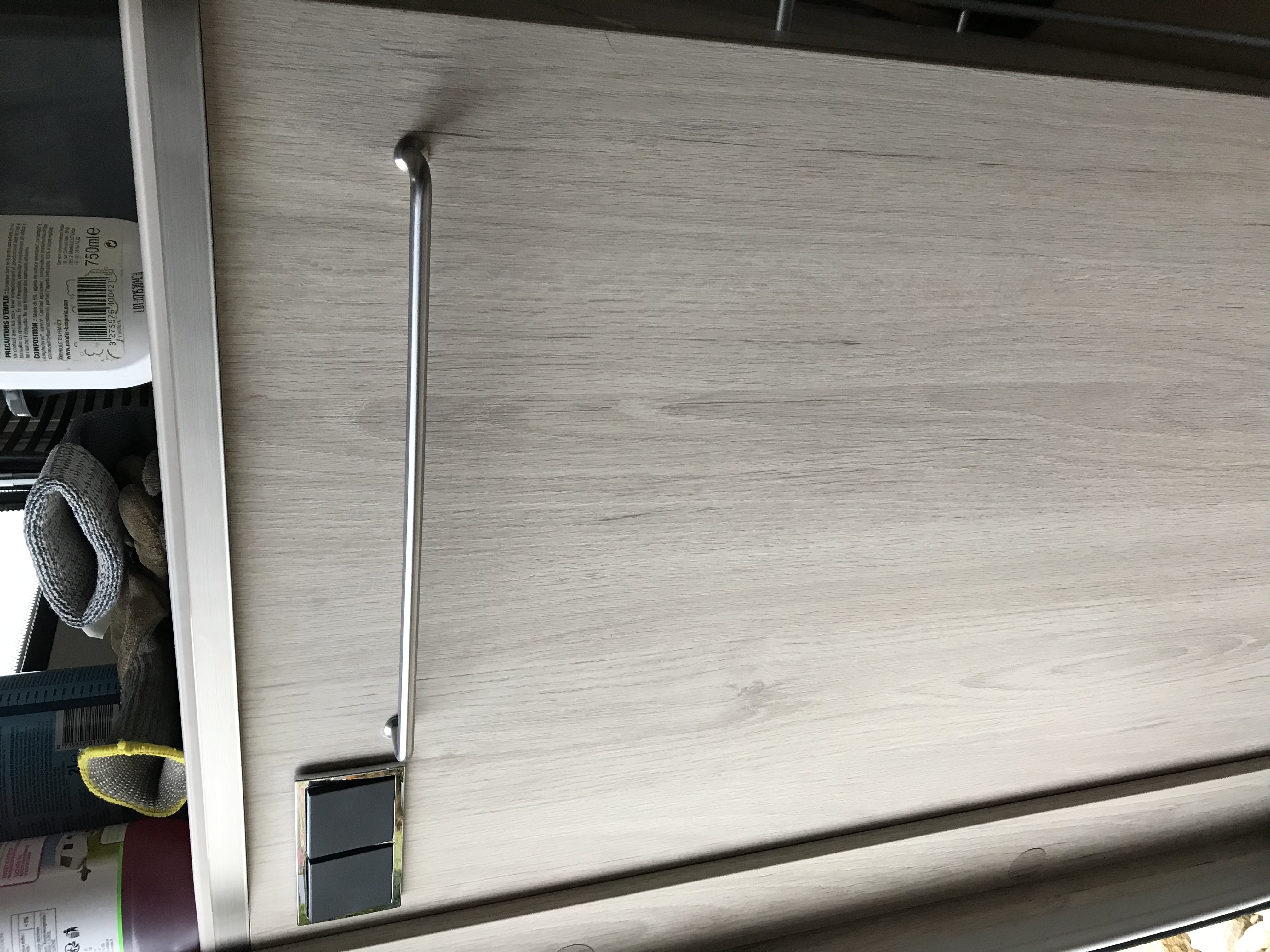

Vite fait avant de partir au taff, pose d’un sèche-torchon

Pas mal le porte torchon :D

ça m' étonnerai que les torchons tiennent bien :mrgreen:
