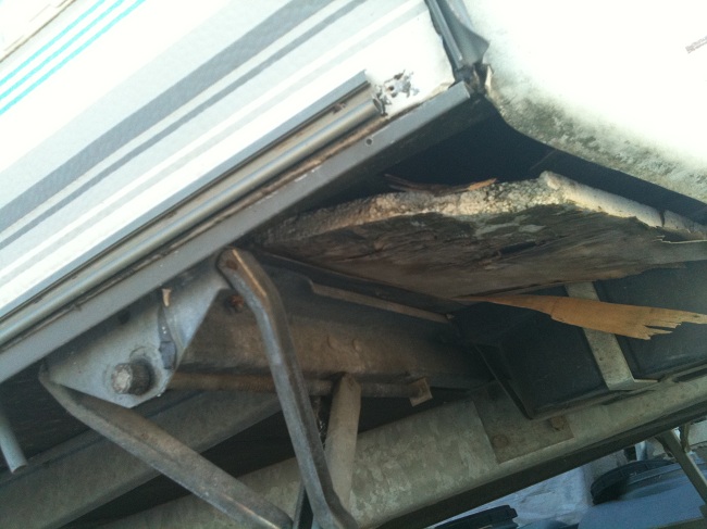

Bon alors finalement on a vu la caravane et elle est en bon état sauf un coin dans la flèche qui est pourri elle nous a dit qu'ils avaient renversé un géricane d'eau ! y'a un morceau de 30 cm / 30 cm a réparrer mais c'est pas trop grave puisque ça ne touche que la flèche ! Donc on va essayer de faire baisser un peu le prix au vu de ça et du fait qu'il n'y ait pas de auvent on verra bien !
Re: Quelle caravane ?
L'excuse du jerrycan....
C'est pas un truc si temporaire que cela qui peut faire pourrir cela...
+1 avec pascal, le fameux jerrycan s'appelle infiltration suite à un défaut d'étanchéité extérieure.
20 L d'eau ne font pas pourrir du bois, en revanche 5 000 L, oui.
Oui mais bon même un défaut d'étencheité dans la fleche seulement c'est pas bien grave si ??
En France, étant donné qu'il n'y a pas de CT pour les roulottes, nan.
Mais techniquement, tout dépend del'étendue des dégats, et éventuellement de la réparabilité si ceux-ci sont importants.
Sur la Burstner, j'ai refais complètement la structure avant, pourtant derrière le fourgon je n'y été pas obligé, en revanche derrière une voiture, à 110 km/h, elle se serait totalement disloquée.
Ben la ça touche un carré de 30*30 le reste est sain, les murs sont sain aussi. Donc au pire on a que ce petit coté a faire refaire mon mari étant bricoleur il va pouvoir le faire tout seul ça devrait pas nous couter trop cher !!!
@ dsaads
Il est situé où ton "carré" ???? (photo bienvenue ! )
Es tu bien sure que ce n'est pas plus étendu que cela ???
Il arrive un moment où ce n'est plus du simple "bricolage", mais de la reconstruction.....

A ta place je rechercherais autre chose de plus "sain" ! Elle semble avoir été beaucoup "bricolée"...

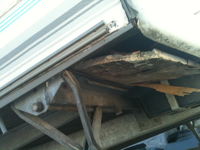

Je te joins une photo, le carre abimé se situe a l'avant droit de la caravane dans le coffre !
Merci de me dire ce que tu en penses !
Si le plancher du coffre à gaz et celui de la caravane sont indépendant. Le plancher du coffre à peut ce changer sans soucis,
Un jerrican d'eau renversé pour faire ces dégâts,
à moins qu'il est mal éponger l'eau.
