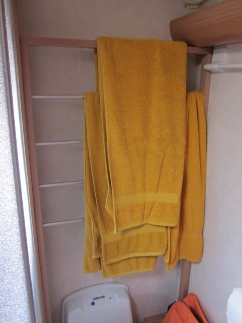

J'ai rajouté des porte serviettes dans la salle d'eau :

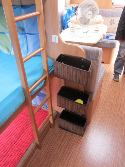

Ensuite, quelques rangements au niveau des lits superposés :
