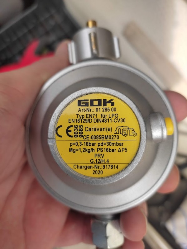

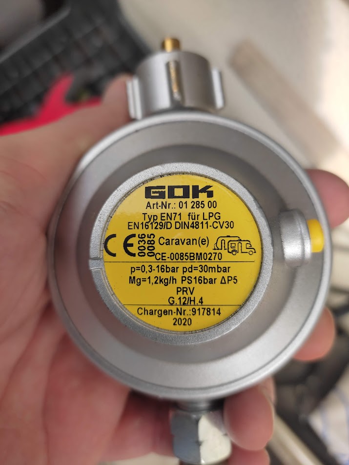

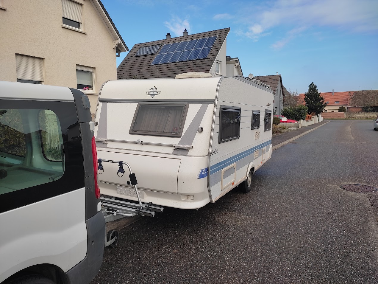

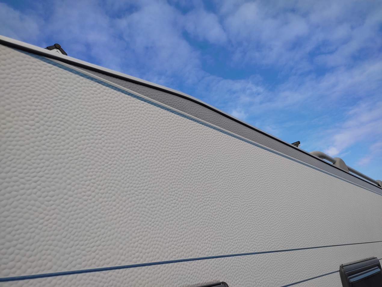

Voila, la caravane est là (photo) !
Maintenant commence la procédure d'immatriculation.
1e étape :
> mettre le véhicule en conformité aux normes françaises EN 1949 auprès d’un concessionnaire (il s’agit essentiellement du remplacement du détendeur gaz par un détendeur aux normes françaises)
> détendeur 30mbar déjà en place, photos envoyées à Hobby France pour validation
2e étape :
> présenter le véhicule à un organisme habilité de votre département (VERITAS ou QUALIGAZ), qui délivrera un procès-verbal de conformité à ces normes.
> pour l'instant impossible de joindre Veritas. Je passerai probablement par Qualigaz. Ils peuvent venir à mon domicile ce qui m'arrange car je n'ai pas encore la plaque d'immatriculation.
Je vous tiens au courant de la suite.

sur la 1ère photo, les panneaux solaires sont trop inclinés ?
forte prise au vent...

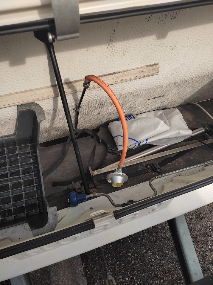

j'ai acheté ma Hobby en Allemagne et je n'ai pas touché à l'installation gaz, sauf remplacement de la lyre

Merci Raymond, voici une photo de la lyre...
Hobby m'a juste répondre que si j'ai un détendeur 30 Mbars sur la caravane ce n’est pas la peine de me déplacer, il suffira d’aller chez Veritas ou Qualigaz pour obtenir l’attestation de l’installation gaz.
A voir..
