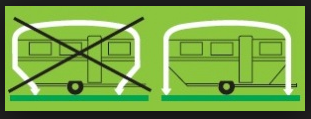

c' est le développé qui est prix en compte pour un auvent,
le reste c' est du pipeau :mrgreen:
Re: Pour achat caravane occasion : questions de débutant ...
Message par Papy80 » 14 avr. 2017 10:55
===8 Pierre Tu as raison ! :D
Et j'ajouterais plutôt prendre la taille supérieure quand la dimension du développé est au maxi d'une taille ! :wink:

un petit croquis pour la mesure du développe d'un auvent.
Développer_ auvent.png (53.22 Kio) Consulté 8448 fois
