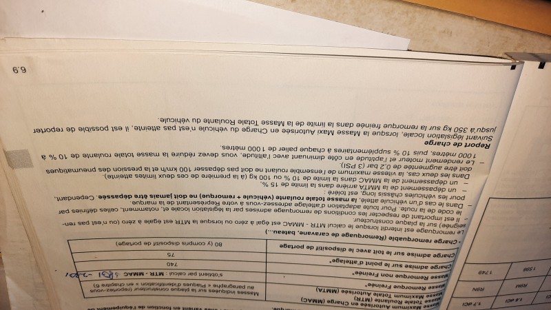

Rebonjour, j'ai pu récupéré la carte grise (ma femme était parti avec)
G1 - 1532
G - 1607
F1-2 -2301
F3 - 3801
PTAC caravane 1200 kg.
report de charge 350 kg.
Pour le 1 kg. en trop des PTAC on a passé le B96.
Mais si Raymondh a raison je ne peut pas dépasser le PTAC de 1200 kg. + 5% = 1260 kgs.
Mais ce tolérance, c'est officiel ou ça depend de gendarme?

Bonjour, Papy 80: dans le notice d'utilisation c'est marqué: 450 kg. report de charge (pièce joint)
En tout cas j'ai compris, poids total réel 1200 kg. + 5% de tolérance = 1260 kg.
Est ce que quelqu'un sais par hasard comment ça marche si Caravelaire autorise un augmentation de PTAC?
Cordialement

J'ai bien lu la notice et ce qui concerne ton report de charge ,qui veut simplement dire que tu devrais rouler seul dans la voiture
Mon constat reste le même si on lit les deux cartes grise PTC Voiture 2301 kg PTC caravane 1200kg = 3501 kg donc permis B96
sauf si lors d'un controle routier on te compte le poids Réel de ton attelage
et que ta caravane ne pése pas 1200 kg et ton véhicule chargé 2301 kg !
J'avoue que pour théoriquement 1 kg en plus c'est ballot ! :roll:
De toutes façons tu fais augmenter le PTC de la caravane , tu devras faire la formation payante pour obtenir le B96 ! ===2
