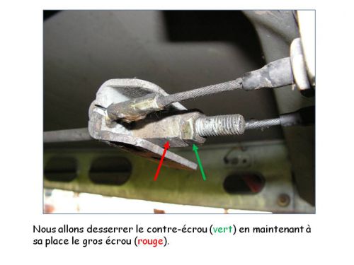

Maintenant, au niveau de la pièce d'où démarre les deux câbles de frein (photo) j'ai remarqué qu'il ne reste qu'un gros centimètre de tige filetée après le contre écrou...
En sachant que je vais devoir agir à ce niveau et que je dois raccourcir la course du ressort double effet, est-ce que je cela faire entrer ou ressortir la tige??? Parce que si elle recule vers l'avant du timon, je n'aurai plus de place pour le contre écrou!

commence par procéder par ordre :
règle les freins,
ensuite voir si il faut que tu touches au réglage du palonnier, pour moi, tu as plus de 2 cm vu ta photo, de toute façon si comme tu dis, tu dois " retendre " la tringle, celle ci ressortira du palonnier donc tu reprends du filetage.
hier, j' ai réglé mes freins, pas grand chose à vrai dire mais la poignée de frein de park avait remontée d' un petit poil
une fois régler, la poignée a repris sa place soit environ 30° par rapport à l' horizontale;
si je me souviens bien , la tienne est à la verticale
donc règle et voit après la poignée de frein de park, elle doit revenir à sa place

C'est une photo prise du net...Menhir22 a écrit : ↑14 avr. 2018 12:37commence par procéder par ordre :
règle les freins,
hier, j' ai réglé mes freins, pas grand chose à vrai dire mais la poignée de frein de park avait remontée d' un petit poil![]()
si je me souviens bien , la tienne est à la verticaledonc règle et voit après la poignée de frein de park, elle doit revenir à sa place
Ok, demain, j'attaque ça, si ça marche pas, je crie au secours!
