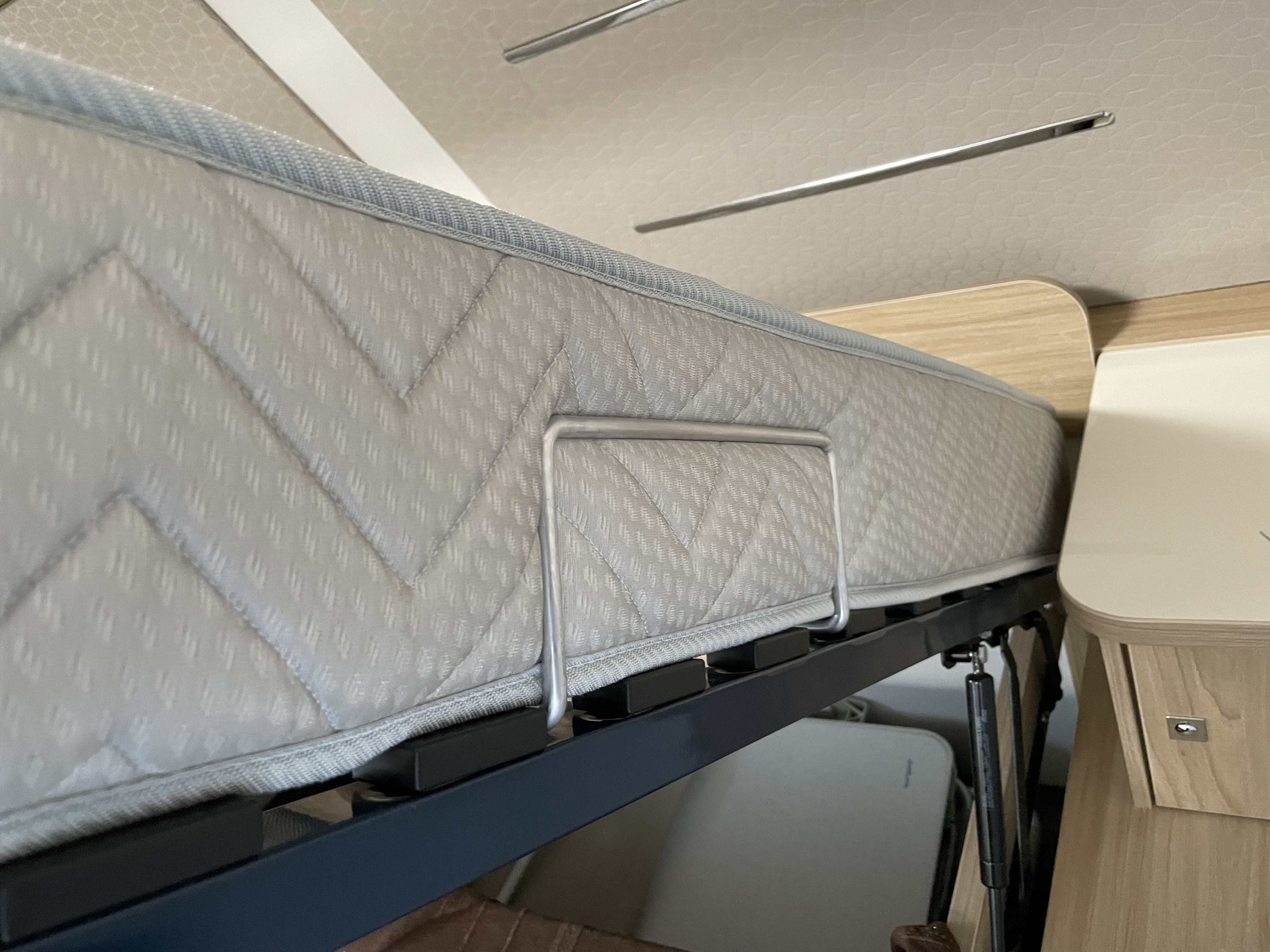

très satisfaisant de notre nouvelle roulotte. La cuisine est spacieuse, le toilette beaucoup moins mais c’est pas grave. Le salon en U est spacieux pour 2. Quand à la chambre, l’accès est top avec le lit central. Nous avons assoupli le confort avec un surmatelas. J’ai apporté une petite amélioration pour éviter que le matelas ne se mette de travers quand tu passes au pied où l’espace est serré.

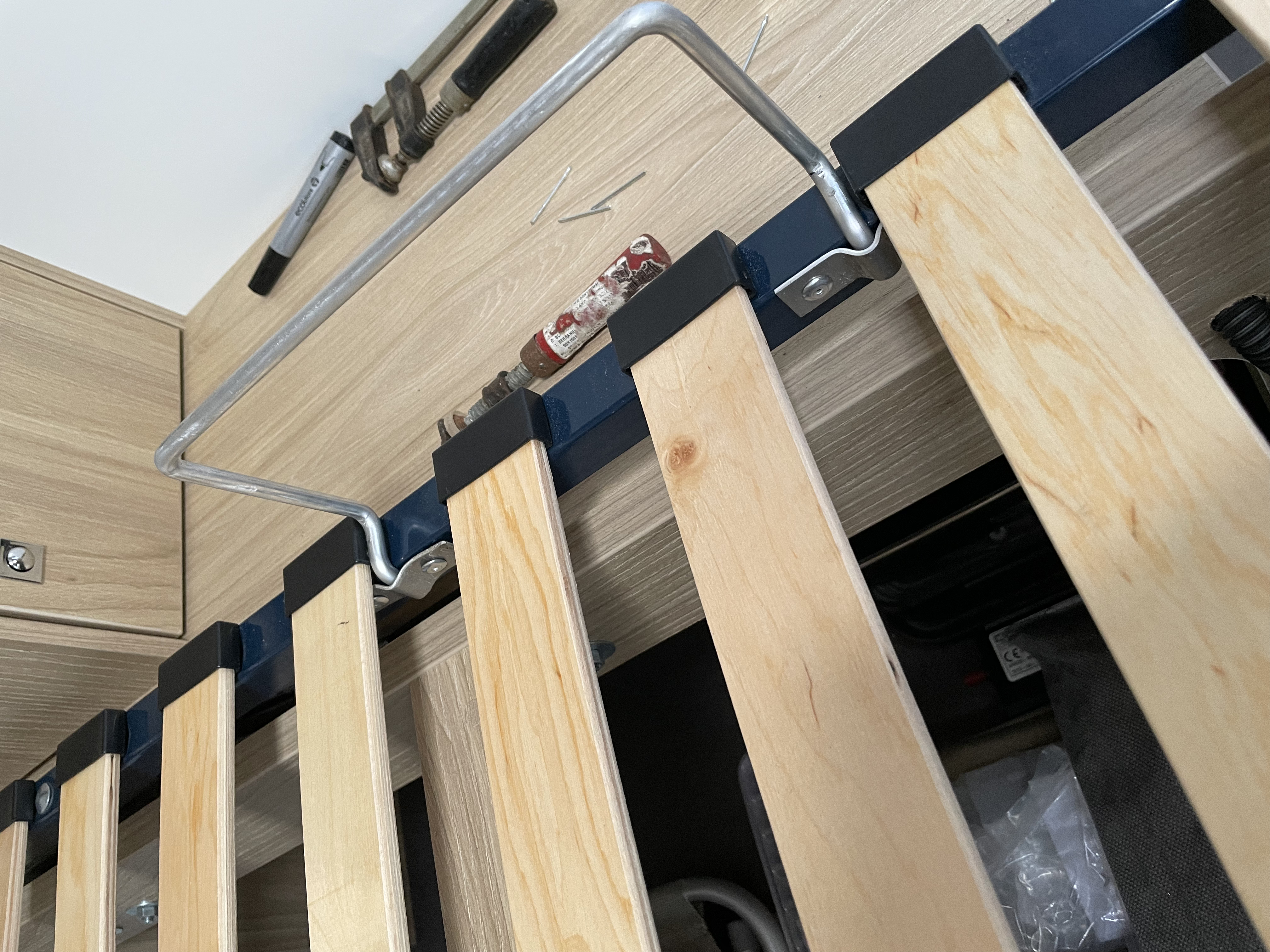

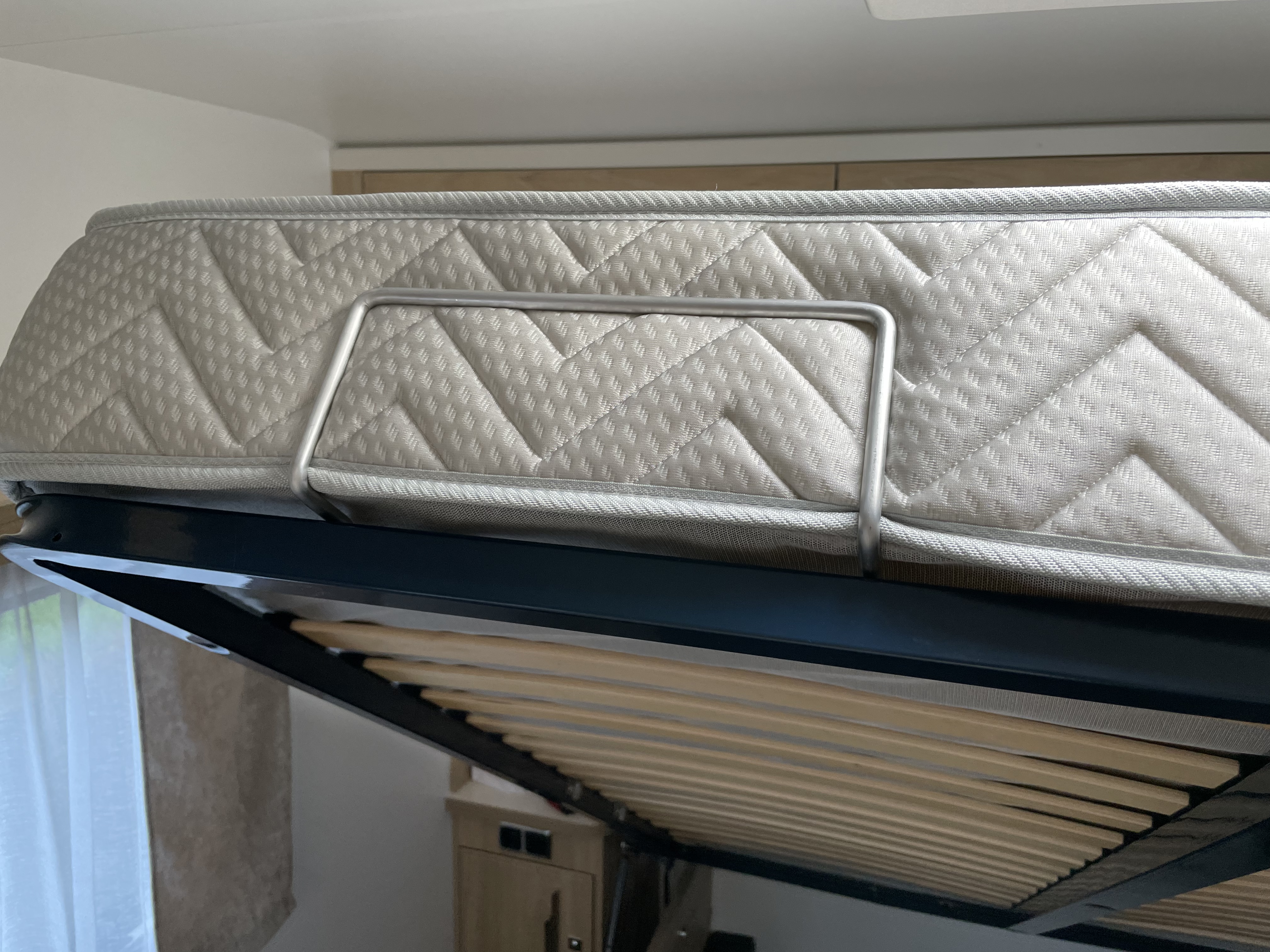

comment as tu fait pour maintenir le matelas en place ?

Je me suis inspiré de ce que j’ai pour mon lit à la maison

Yes
Tube plein alu diamètre 8 ou 9 mm plié à la demande et du plat pour les étriers.
J’ai la chance d’avoir un atelier au boulot pour me les faire mais c’est pas trop compliqué à fabriquer.
