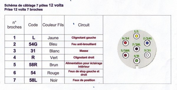

Pour en rajouter une petite couche aux remarques de Serge et au post des points à verifier qui est très bien fait, un petit demontage-dépoussièrage des freins et un graissage complet ( train + tête attelage ) ne peuvent pas nuire..
Attention aussi au cablage électrique de la signalisation , probablement en 7 broches :
Prise 7 Broches.jpg (46.06 Kio) Consulté 4049 fois

Message par Bonaud » 09 mars 2015 13:58
@ Dany
Non seulement câblage vraisemblablement en 7 broches, mais sans anti brouillard (comme mon Adria) et dans ce cas l'alimentation interne de la caravane, le plus permanent se fait par le plot N° 2 !!!
Certains monteurs d'attelages rechignent à le faire et demandent une décharge, pour ma part j'avais imprimé l'article R313-9 du code de la route, et cela a servi de décharge de responsabilité...
Autre solution, tout câbler en 13 broches (voiture et caravane !) et là plus de problème...
