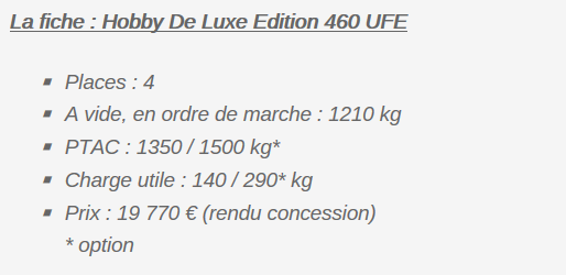

Bonjour ,
Augmentation de PTAC ; oui si possible ?
Il serait intéressant de connaître la faisabilité ( conditions administratives / Techniques / conformité )
et ensuite le coût de cette modification .
Sur la caravane neuve il n'y a pas de problème lors de l'achat , l'extension PTAC à 1500 kg en option .
( évidement plus value ) :mrgreen:
