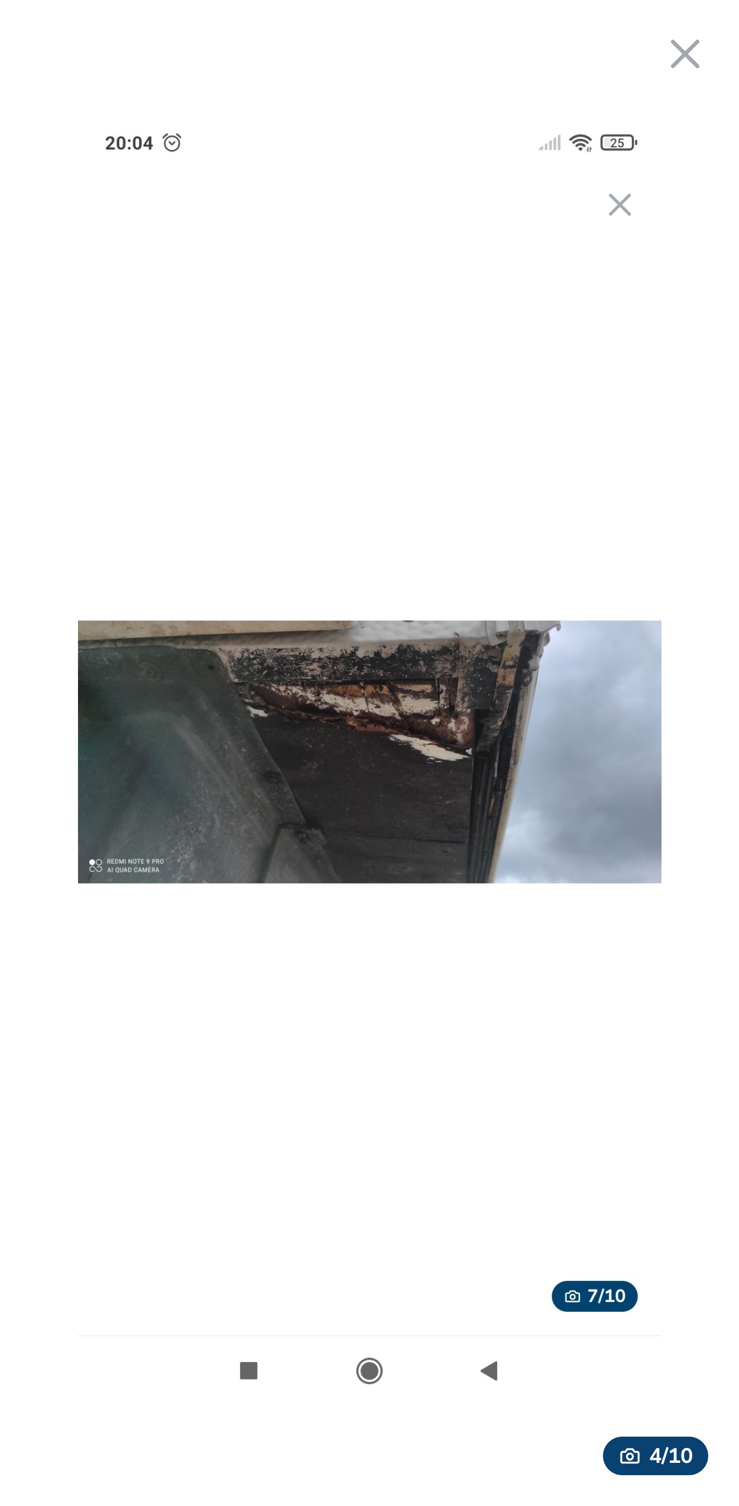

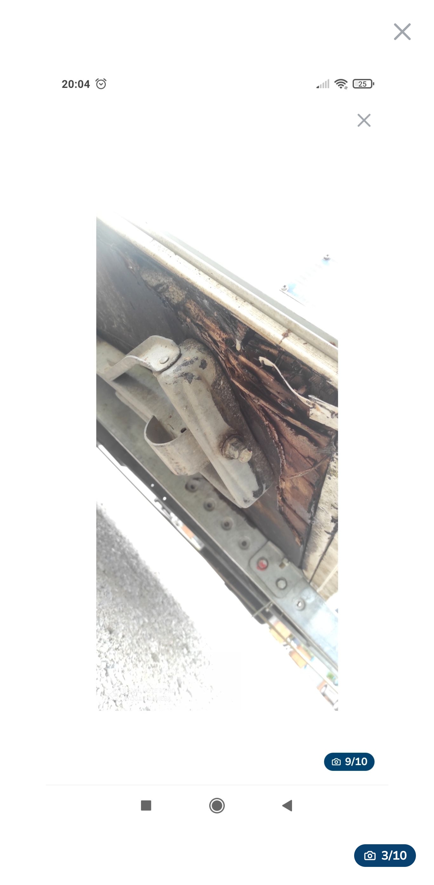

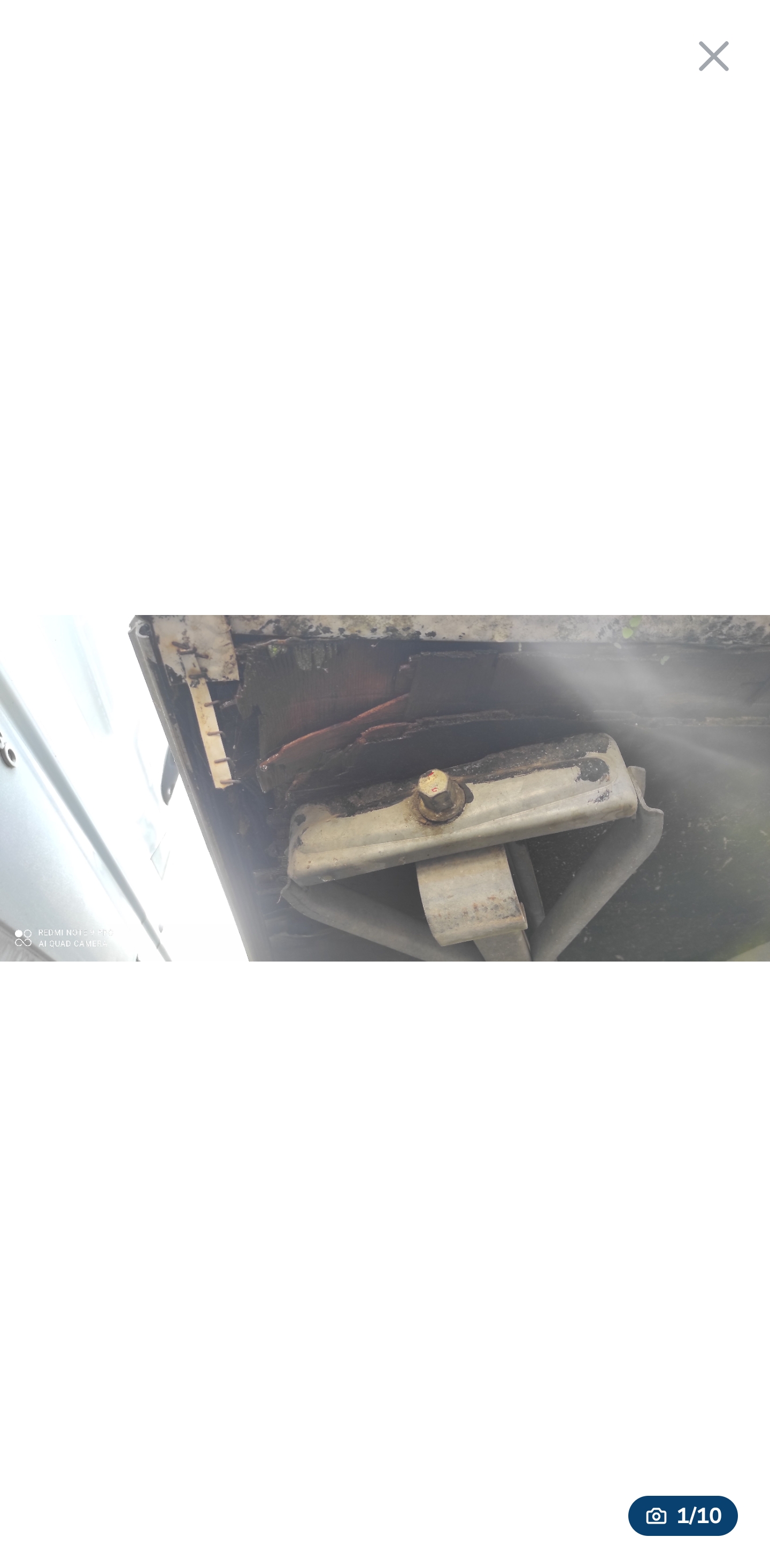

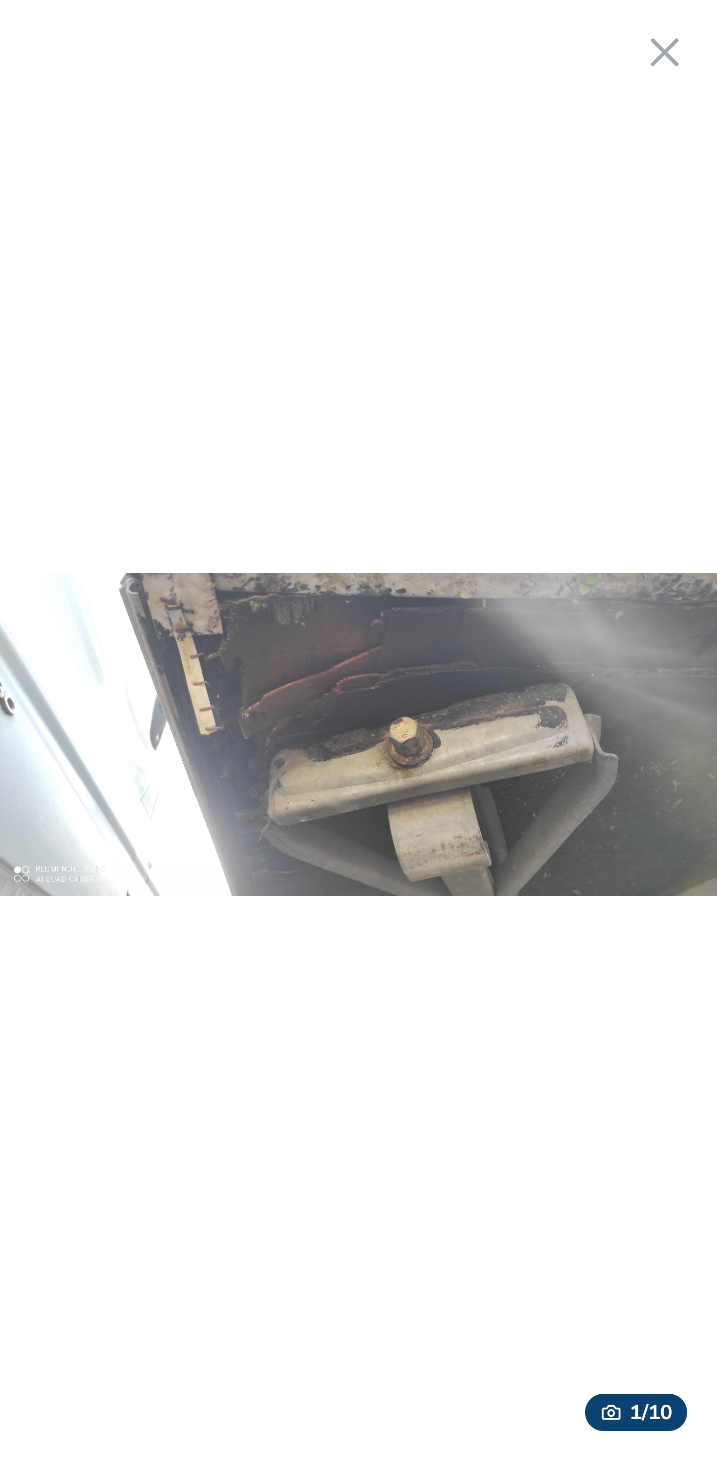

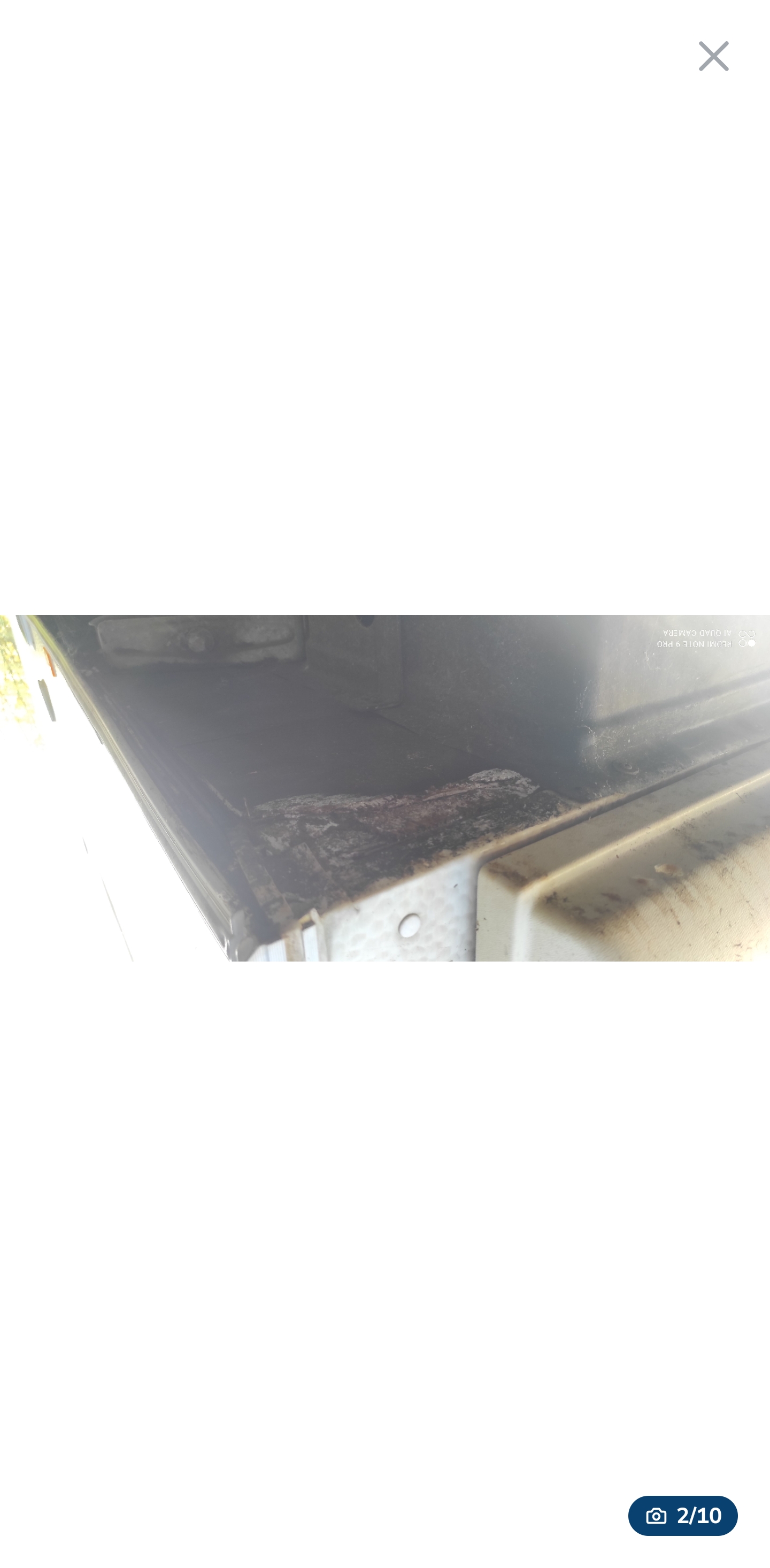

Merci pour votre aide :D
J'ai trouvé une autre annonce, mais la caravane a un soucis sur le plancher des 2 coins avant extérieur qu'on pensez-vous? Pouhttps://www.leboncoin.fr/ad/caravaning/2796943774

Pas beau du tout ça, la liaison paroi/sol doit pas être terrible non plus, beaucoup de boulot, bien pourri tout ça...

Selon moi ça n'est pas achetable . Si c'est pourri là en bas, c'est qu'il y a une infiltration au-dessus . Vraisemblablement aux poignées de manœuvres .
Il faut la laisser où elle est .

tout à fait d' accord.
trop de dépenses pour du rafistolage .
