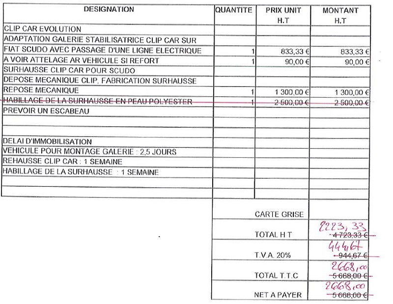

Et pour finir le devis qu'Auray-Utilitaires Clipcar m'a fait pour rehausser le Clip car sur ma voiture de 1.85m de haut.
( ce monsieur et son épouse sont membres de Clip Car Evasion, et ont en stock et dépôt vente 6 clip-cars)
