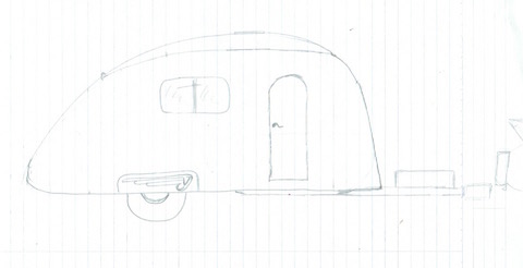

hello tout le monde,
Voila suite à ma présentation voici le début de fabrication de notre Teardrop.
Nous souhaitons rester dans l'esprit année Fin 50 début 60 au niveau du look.
Par contre nous souhaitons y mettre une petite cuisine et une partie nuit.
Voici le premier crobar à la va vite juste pour la ligne.
Pour le moment je ne peux faire plus car je ne vais chercher la caravane que samedi prochain.
