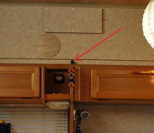

A contrôler que les parois longitudinales ce rabattent bien en place à plat avec les baies bien fermées.
Regarder qu'il ne reste pas d'objets sur les meubles haut.
Aussi jeter un œil sur le mécanisme qui emporte les parois avant et arrière ne soit pas plié ou plus
fixé à la paroi.(voir photo)
En espérant avoir trouvé des pistes au problème.

A bpilloud, normalement lorsque l'on rabat le toit en tirant sur la poignée fixée au plafond on doit
entendre clairement un "clic" et la petite tirette brune doit travailler (voir photo)
Maintenant il ce peut que la languette (voir photo) pliée en inox à l’extérieure ne verrouille pas comme il faut le toit.
A voir.[attachment=1]Tirette d'ouverture.jpg[/attachment][attachment=1]Tirette d'ouverture.jpg[/attachment]
- Verroulliage.jpg (30.63 Kio) Consulté 12743 fois
- Tirette d'ouverture.jpg (27.23 Kio) Consulté 12743 fois
