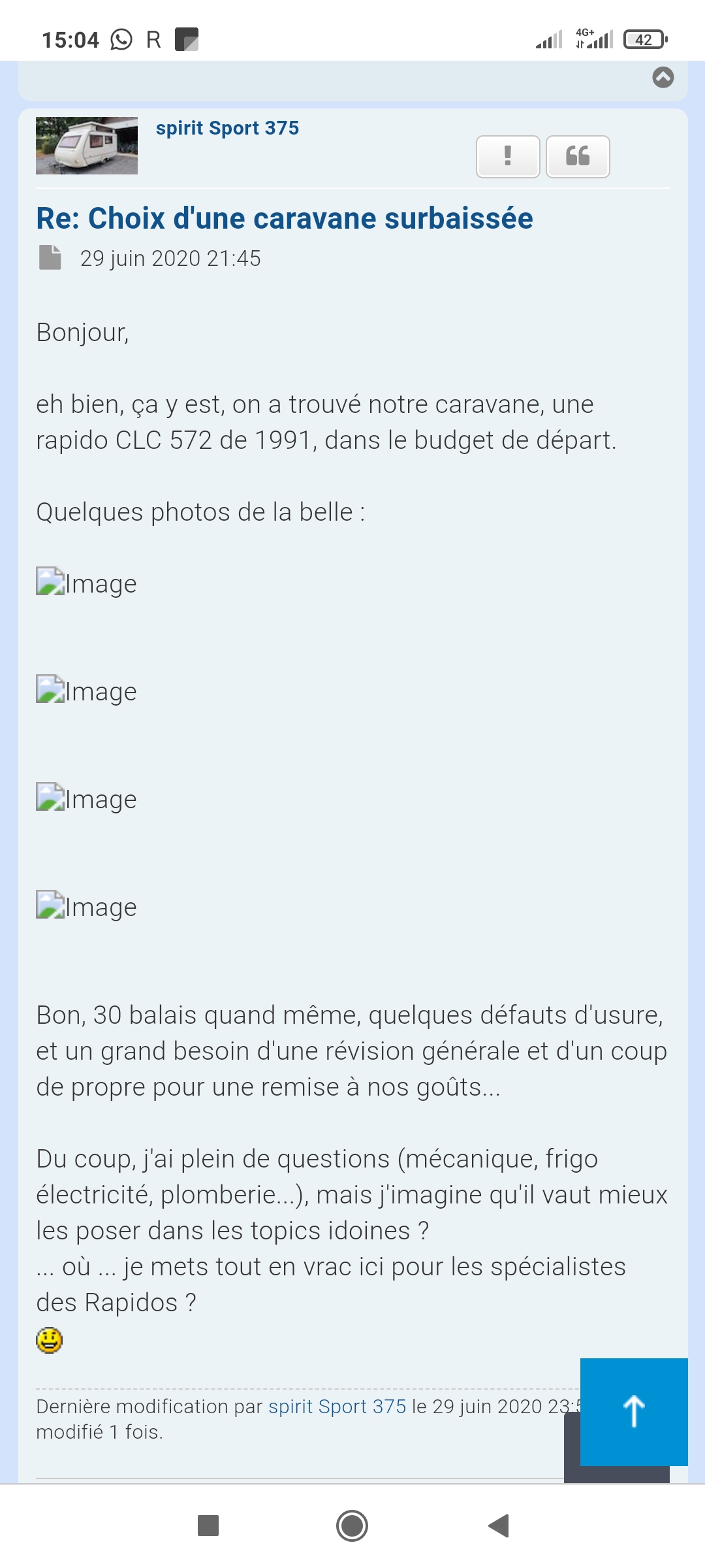

Bonjour, quelqu'un.e sait il me dire pourquoi je ne vois pas les photos ?
Merci T.

De quelles photos parles-tu ?
Est-ce des photos que tu as postées ?

Pas d'image pour moi
