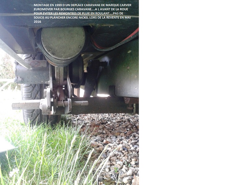

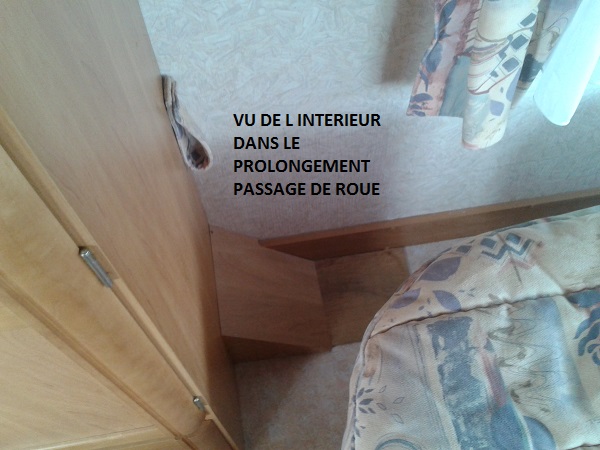

Comme j'ai vu au début du Topic , une allusion au déplace caravane, j'ai mis 2 photos du montage qu'il y avait sur la mienne
Photo Mover 1999 sur Rapido Installation avec modif plancher.jpg (148.87 Kio) Consulté 20351 fois
Modif plancher pour Mover 1999 vue de l interieur.jpg (102.99 Kio) Consulté 20351 fois
Il y a des professionnels qui font pas dans la dentelle. Mais pour finir je n'ai pas eu de soucis, car il avait bien protégé les arêtes du plancher avec un produit genre butyl
Heureusement, maintenant les déplaces-caravanes sont plus compacts et ne nécessiterait pas une telle adaptation.
