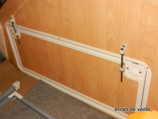

Bonjour.LA TRAPPE D'ACCES AU COFFRE S' OUVRE SUR MA LA MANCELLE 420 CP :Suite à mon récit de l'eau dans la caravane LA MANCELLE 420 CP de 2009 , j' avais déposé ma caravane chez LOISIREO (Mérignac 33700) en hivers 2011 et expliqué que la trappe d' accés au coffre sous le lit s' ouvrait lorsque je circulais , pendant mes vacances en Espagne, sur place j' ai effectué un montage (voir photo) pour éviter cet incident , par chance je n'ai rien perdu sur la chaussée .

Bonjour.LA TRAPPE D'ACCES AU COFFRE S' OUVRE SUR MA LA MANCELLE 420 CP :Suite à mon récit de l'eau dans la caravane LA MANCELLE 420 CP de 2009 , j' avais déposé ma caravane chez LOISIREO (Mérignac 33700) en hivers 2011 et expliqué que la trappe d' accés au coffre sous le lit s' ouvrait lorsque je circulais , pendant mes vacances en Espagne, sur place j' ai effectué un montage (voir photo) pour éviter cet incident , par chance je n'ai rien perdu sur la chaussée . J'ai tout de même réussi à afficher la photo merci pour votre aide .

le système de blocage est efficace mais pour l'ouvrir de l’extérieur tu fait comment :?: :?:

Pouxi a écrit :le système de blocage est efficace mais pour l'ouvrir de l’extérieur tu fait comment :?: :?:
Tout simplement lorsque je suis à l' arrêt , je retire les grandes pointes , ce montage était prévu en dépannage sur mon lieu de vacances , sachant que le concessionnaire LOISIREO ( 33700 Mérignac ) a bidouillé , terme employé par l' opérateur ...( la caravane était sous garantie ,je n' avais pas confiance ,monsieur GESLINS RESPONSABLE LA MANCELLE AU MANS a été incompétent à tous les niveaux , malgré les photos et les mails que je lui ai envoyés )
Aux beaux jours je vais remédier au problème . ( je garderais tout de même mon montage peut être utile en cas d' effraction ).
