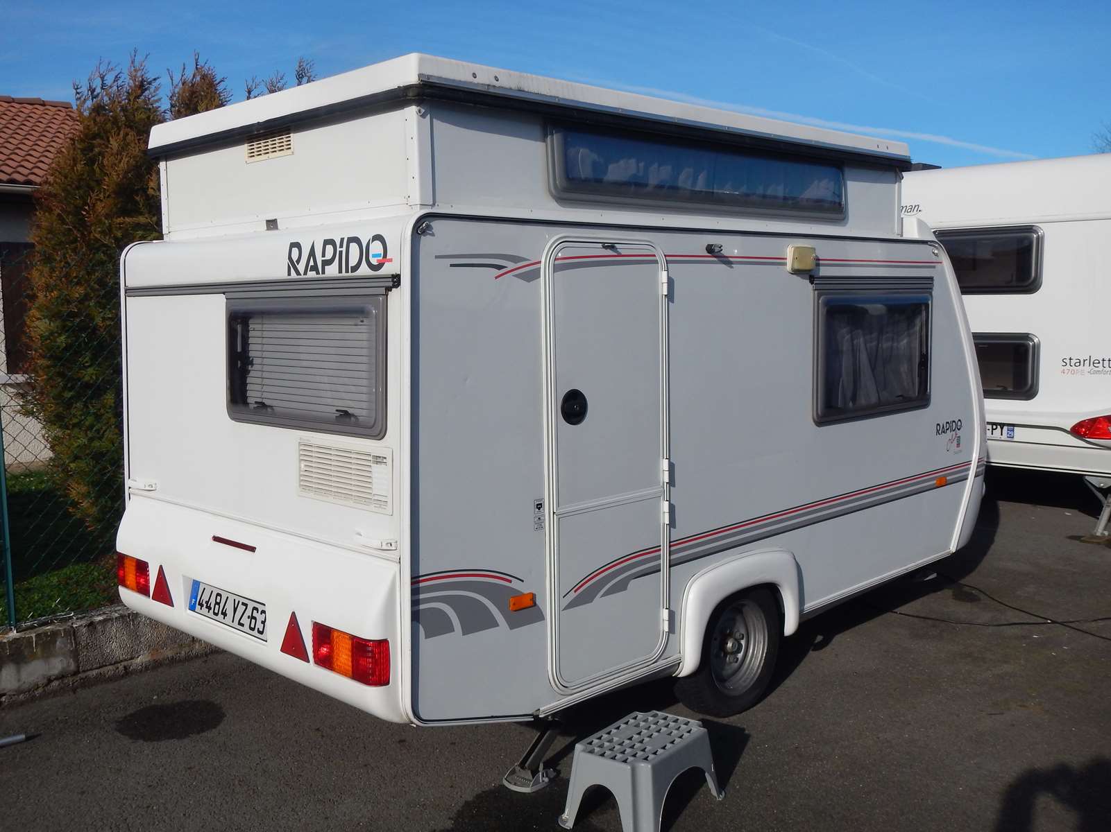

Bonsoir et bienvenu à toi sur le forum.
Si je peux t'aider, je viens (nous venons) de faire l'acquisition d'une 31T EVOLUTION de mai 2000.
Elle a donc 20 ans et a assez bien vieilli. Les traces et autres petits dommages ne proviennent que de l'usage.
Lorsque tu parles de salon en U, tu penses à la 31 TDL ? Si c'est le cas, penses que la table est minuscule soit 2 places.
La 31T soit deux banquettes face à face, propose une grande table pour aisément 6 personnes (2 + 4).
En ce qui nous concerne, moi 180 cm et Madame 157.
Ce qu'il y a à surveiller, et bien c'est comme les autres caravanes, plancher, baies, stores combinés, réfrigérateur, installation électrique,
pneus. Evidemment, le toit qui doit se manœuvrer aisément.
Ce modèle a existé de 1990 à 2001/2002 et a donc évolué petit à petit.
Les derniers modèles ont bénéficié de la tôle lisse et font donc plus modernes.
Voilà, nous sommes donc actuellement en train de la remettre en ligne tranquillement.
Tout se trouve presque facilement, feux, éclairages intérieurs etc.
Les roues (jantes) sont très rares.
Bonnes recherches.

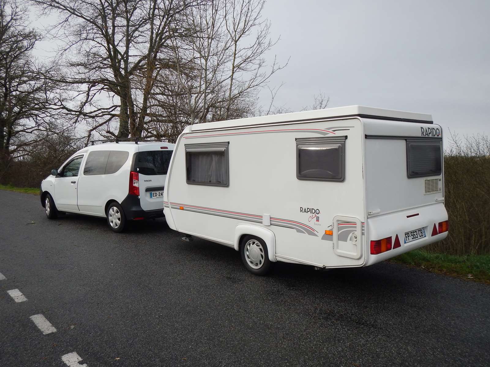

Bonjour, je viens juste de mesurer :
Longueur lit (matelas) = 186 cm
Largeur = 169 soit la totalité de la largeur intérieur.
Hauteur sous plafond = 187,5.
Moi aussi, je souhaitais une TDL en raison de la banquette à droite et de la possibilité de garder une dinette 2 place (nous ne sommes que deux).
Je te disais cela car tu parlais de pouvoir s'attabler à 2+2 lors des haltes.
Maintenant, la TDL a moins le problème de la T, à savoir que lorsque je suis assis, l'arrière de ma tête touche les placards.
C'est le seul inconvénient que je lui connais.
Le reste, c'est la hauteur de 198 cm, largeur 177 et longueur 480. Pas besoin de retro sup, 600 kg à vide et 750 PTAC.
Nous l'avons acheté chez un concessionnaire au prix de 5400 € révisée (vite fait) pneus neufs, prix très raisonnable, mais :
-Coffre à gaz manquant, remplacé par une fabrication maison qui fait bonne figure et qui est plus solide.
-Pas de roue de secours : donc achat jante neuve et pneu = 160 €
-Le "vendeur" avait bien caché que cette caravane avait connu un éclatement du pneu gauche = passage de roue détruit donc changé, ça c'est bien, mais les meubles on été rafistolés à la mode cochon et cela bien camouflé. Je suis donc en train de remettre cela en ordre.
-L'ancien proprio avait installé un dispositif de service d'eau avec bidon dans coffre avant, vase d’expansion, filtre et pressostat.
Cela ne fonctionnait absolument pas et personne chez eu n'a réussi à y mettre bon ordre !!!!! de même que la première fois que je l'ai
amenée chez nous, rien ne fonctionnait du tout, pas de courant. Retour sur place, soit 300 km A/R. A l'atelier, ils n'avaient pas vu qu'il y' avait un interrupteur pour la pompe, donc tout disjonctait. (Cette caravane est restée chez eux 2 ans !!!).
-J'ai résolu tout seul se problème (du moins grâce à un forum).
Tout va donc bien maintenant. C'est certain, ces caravanes après 20 ou 30 ans, on doit remettre ou changer des vis, reclouer, recoller, dé- housser pour nettoyage à sec, nettoyage également des mousses et pour pour occuper les soirées, remise des boutons sur les coussins.
Je l'ai entièrement polis et lustré. Elle reprend un coup de jeune.
Si tu as besoin de changer le feu stop additionnel, il ne se vend que chez AP-PETIT.
Le changement de l'éclairage d'auvent et des feux de position avant apporte aussi un côté moins terne.
Sinon, pour les prix, elles restent assez chers je trouve mais elles sont si pratique. La notre est dans notre garage.
Nous l'avons acheté en janvier, il y en avait d'autre sur le BC, mais les vendeurs ne répondaient jamais !!!
Nous avons abandonné le projet ERIBA Puck, cela est une mode coûteuse et elle vieillissent tres mal.

Re: Avis Rapido Club 31
J'ai déja dit dans divers messages sur ce site tout le bien que je pense de ce type de caravane.
En ce qui nous concerne, c'est une Rapido Club 310T qui date de 91; aucun signe de vieillissement particulier , à part les 4 joints à charniere verticaux qui doivent plier à chaque ouverture, mais ce n'est pas un réel problème (ceci dit , on doit pouvoir se procurer ces joints chez Silver qui les emploie avec la même épaisseur de cloison; j'ai mesuré au salon VDL!).Pas de maintenance particulière sauf une goutte d'huile annuelle sur les axes de rotation du toit pour éviter tout coinçage. Tenue de route super (mais je crois en effet que les suspensions à raquette étaient encore mieux). A mon avis un avantage pour la Rapido est qu'a partir de l'arrière de la porte , le plancher intérieur est montant , ce qui augmente bien la hauteur du porte à faux arrière et permet de ne pas "toucher" les dos d'âne.
En cherchant , on trouve facilement ce modèle sur LBC -souvent avec chauffage gaz, porte vélos arrière et Omnistor latéral- pour 5000/6000 euros , en très bon état, mais elles ne restent souvent pas plus de 24h.
Bonne chance pour votre recherche.
