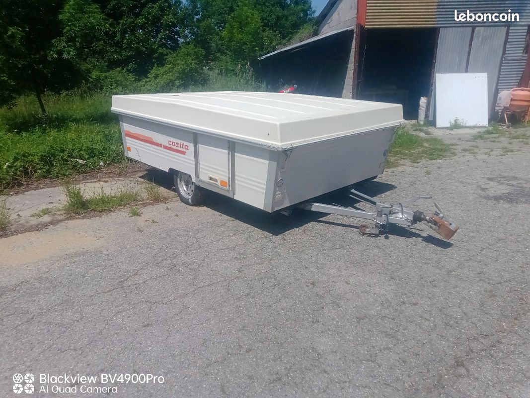

Nous envisageons l'achat de cette petite Casita pliante rigide, principalement pour en faire une "chambre d'amis" plus discrète qu'une caravane rigide classique quand elle sera pliée mais peut-être aussi pour partir quelques jours à deux ou à 5 en ajoutant une tente ou un auvent.
Caravane pliante CASITA vide ( sans aménagement).
Pneus neuf, roue de secours neuve, carte grise, châssis proche.
Le vendeur y avait installé un canapé BZ
Qu'en pensez-vous ?

Pour chaque côté, au niveau de la longue charnière : les 2 tasseaux sur lesquels la charnière est vissée sont-ils sains ? C'est le point le plus fragile sur les caravanes rigi-pliantes.
Les freins sont dans quel état ?
Face avant : le haut de la partie fixe (sous la fenêtre) semble être déformé --> Pourriture du tasseau interne ?

En zoomant la photo on se rend compte que la partie avant est déformée , par conséquent le montant est pourri . L’encadrement de la porte à été ’’ habillé ’’ lui aussi est à voir . Les feux avant sont cassés , donc la signalisation est à revoir ou à refaire .
Tout l intérieur à été enlevé , donc tout à refaire ( mais à son goût)
Les pneus ne doivent pas excéder 5 ans d’âge .
Ça fait beaucoup ., faut être bon bricoleur avec ...un TOUT PETIT PRIX .?
A bon bricoleur rien d’impossible

cela ne me semble pas une "bonne affaire"

La production de ce type de caravanes (très diffusées) dans le années 80 c'est casiment arrêtée au debut des années 90 ...du coup les modèles sur le marché de l'occasion sont souvent très anciens ...il faut donc être très très vigilant !!!
le modèle que vous avez choisis présente quand même quelques signes d'usure, le panneau inferieur avant semble un peu galbé, peut être signe d'une infiltration ....(comme dit plus haut) et le bidouillage autour de la porte d'entrée .....
l'idée de choisir une caravane rigide pliante est très bonne ...pratiques à garer, pratiques et économiques sur la route....mais il faut trouver la bonne ..

Merci à tous pour vos observations. Je pense qu'on va laisser tomber.
Ou peut-être tout de même aller la voir, c'est toujours formateur ... peut-être pourrions-nous négocier un tout petit prix ?
