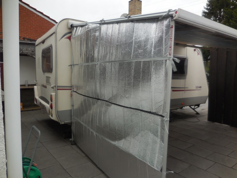

J'ai réalisé une paroi anti solaire pour Disco
