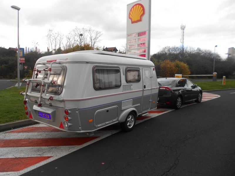

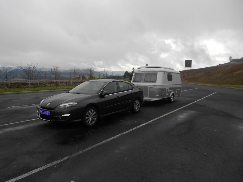

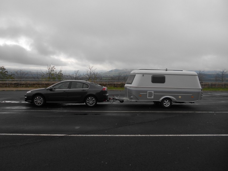

Message par Bob03 » 20 nov. 2014 13:27
800 (2).jpg (128.57 Kio) Consulté 15900 fois
800 (3).jpg (158.15 Kio) Consulté 15900 fois
800 Pixels.jpg (129.75 Kio) Consulté 15900 fois
Bon, et bien, après avoir tourné, viré pendant pas loin de 3 mois, après avoir essayé, parcouru EUREXPO à LYON, nous être déplacé à droite, à gauche, nous avons finalement compris qu'il nous fallait rester proches de nos premiers amours et notamment du principe itinérant.
Nous avons donc fait l'acquisition d'une ERIBA TOURING TRITON 430 GT BSA de 2005.
