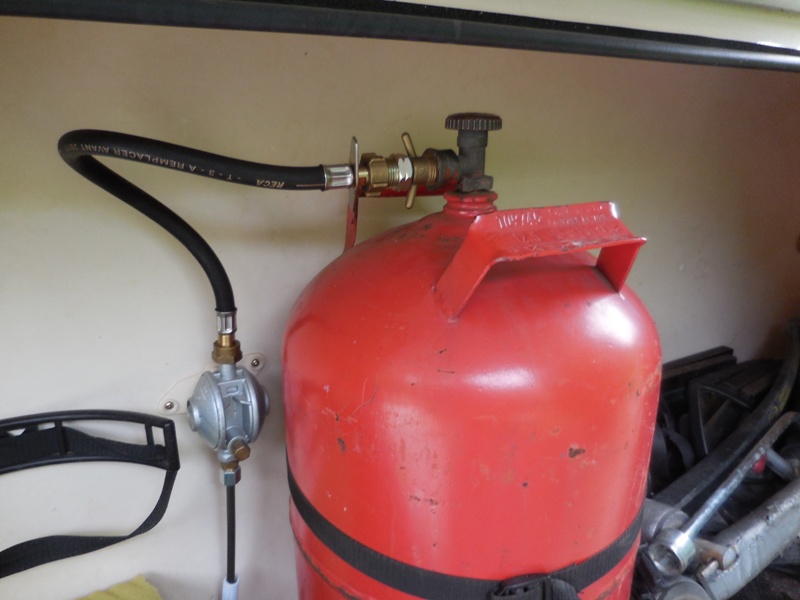

en attendant , y à pas une âme charitable qui voudrait bien me mettre une photo de son détendeur et de sa lyre !!!

Messages : 19628
Re: Encore une caravane belge !
Message par Mdame Lili » 08 mai 2015 18:33
Des palabres pour ne rien dire de concret, un des participants du forum est un exemple à oublier.
Il connait tout, il sait tout...
Je parle de R et non de B qui argumente toujours ses réponses par des textes de loi.
Voici une photo prise dans le coffre de Disco qui est de 2008 et achetée neuve en France.
La bouteille est de nationalité belge !
