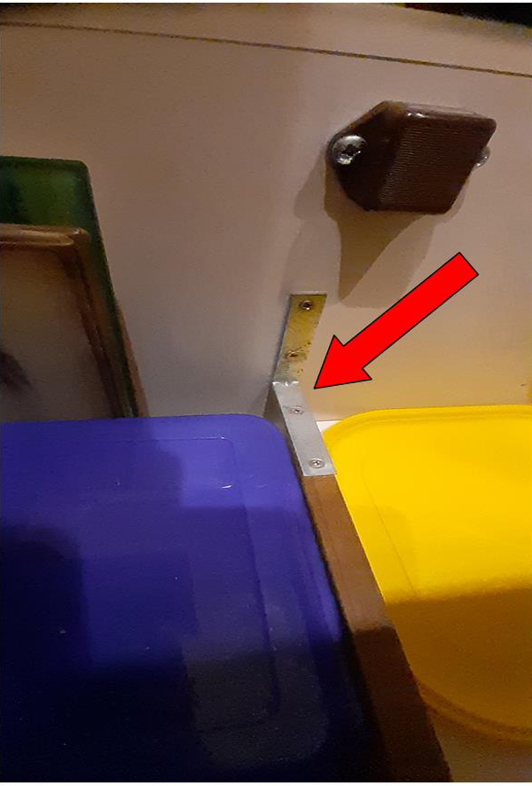

Je reviens vers vous pour vous donner quelques nouvelles concernant les réparations de mon tiroir. Vu le prix d’une nouvelle façade, j’ai tenté le tout pour le tout et je ne suis pas déçu du résultat Je vous rappelle que la façade de ce tiroir avait été arraché (Mauvais calage de notre part, dans ce dernier lors d’un déplacement familial). J’ai fait un mélange assez épais, de colle à bois avec de la sciure de médium et après avoir pris les mesures tant bien que mal pour l’emplacement des vis j’ai appliqué ce mélange. Je dois vous dire que j’avais dégagé au préalable, un espace d’environ 2x5 cm au cutter sans toucher la façade avant. Pressage et séchage avec cales en bois avant et arrière pendant une dizaine de jours à température ambiante. (Ne pas oublier d’insérer un film plastique sur la colle pour éviter de coller votre cale) . Après séchage complet, j’ai retrouvé une consistance qui m’a permis de repercer avec précision l’emplacement des vis. J’ai refixé les petites pièces en plastique qui permettent un réglage précis pour l’écartement visuel en façade. Il est quand même dommage, vu le prix de nos caravanes, que nous n’ayons pas de la quincaillerie de marque Allemande (hettich) pour nos coulisses de tiroirs. Ce sont véritablement des maisons de poupée à ce sujet J’ai renforcé le tout et je le conseille à tous, de renforcer ce riroir avec une équerre de chaise comme sur la ploto. J’envisage même d’en mettre une plus haute encore. A Voir. Je n’ai pas pensé dans la précipitation (J’ignorais que nous serions confinés) de réaliser des photos au fur et à mesure de l’avancée de mon travail. Mais il est réparé et c’est le principal.J'allais oublier de vous dire faites toutes ces manipulation actuellement dans un endroit chaud car le plastique est vraiment fragile.

J'ai même profité lors du démontage de mettre des petites sangles vissées à chaque angle du fond du tiroir pour pouvoir serrer les casseroles de Madame.....
