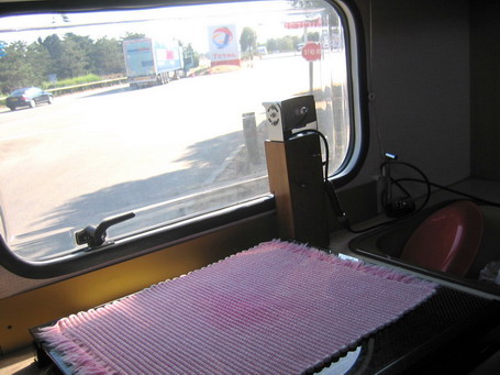

la caméra dans notre caravane

merci Domaseau de tes photos.Je les avais déjà vues en feuilletant le forum. Belle installation.Une seule chose: tu arrive à descendre le rideau d'occultation?
Pour ma part, je devrais pouvoir l'accrocher en haut de la fenêtre, fixée sous l'étagère au dessus. Si j'y arrive, je ferais quelques photos d'amateur.
Je suis hésitant quant à la mettre à l'intérieur, car je n'en sais pas le inconvénients: peux tu me donner ton avis sur les reflets éventuels, le fonctionnement de nuit avec les IR, l'effet de la pluie (peut-être plus ennuyeux qu'une extérieure?), etc... Cela me conforterait pour ce choix.
Merci d'avance de tes lumières!

caméra avec fil acheter en 2006
vision parfait ,je ne roule pas la nuit ===3
le rideau reste ouvert en roulant
le support ce démonte avec 2 vis papillon a l'arrivée
