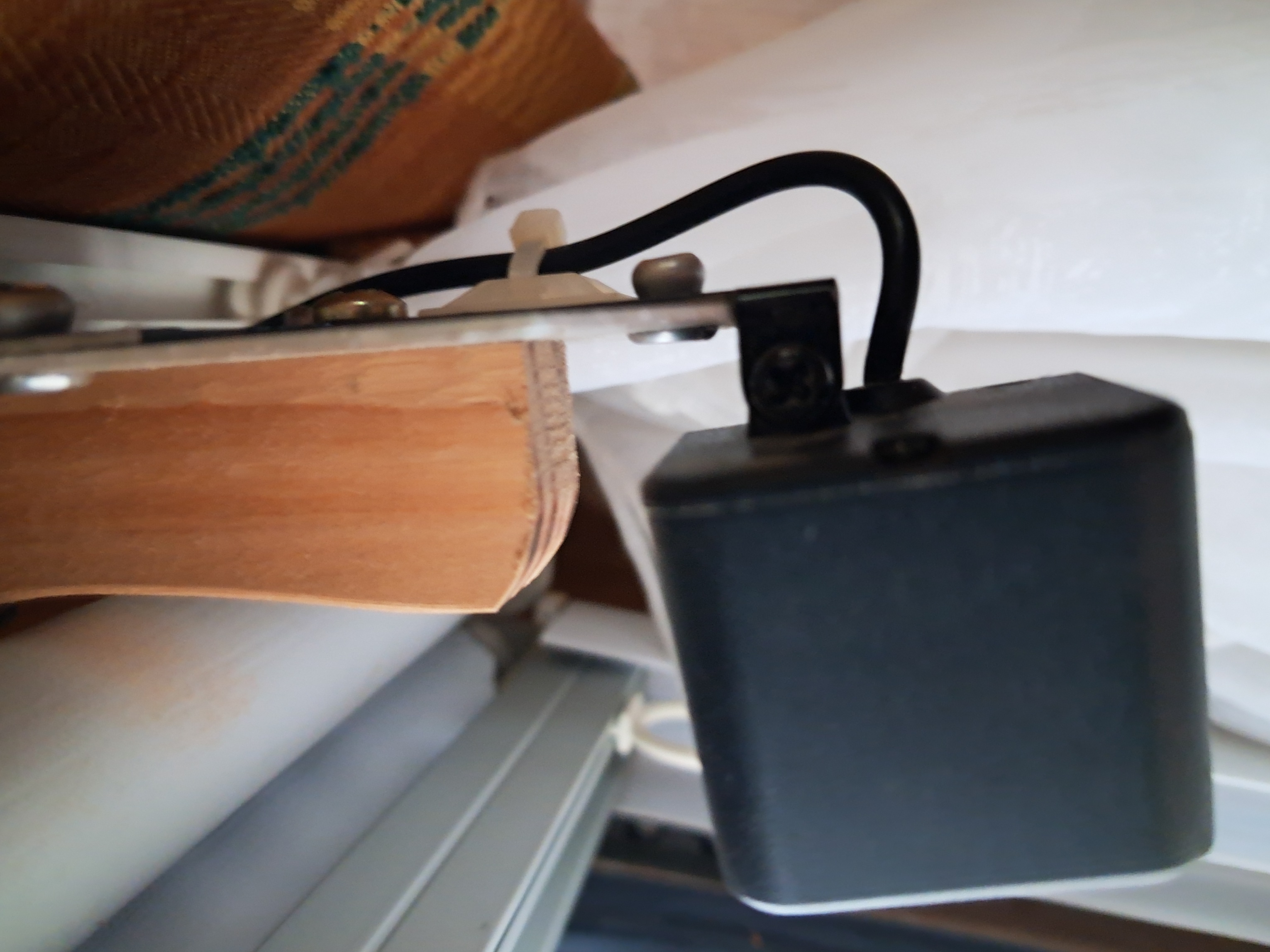

Message par saroule » 29 mars 2026 10:00
la camera que j'ai installée dans la caravane est bien celle du lien (https://www.amazon.fr/dp/B0CL72SSBQ?ref ... title&th=1) j'ai juste rajouter le support en alu et bois pour rigidifier.

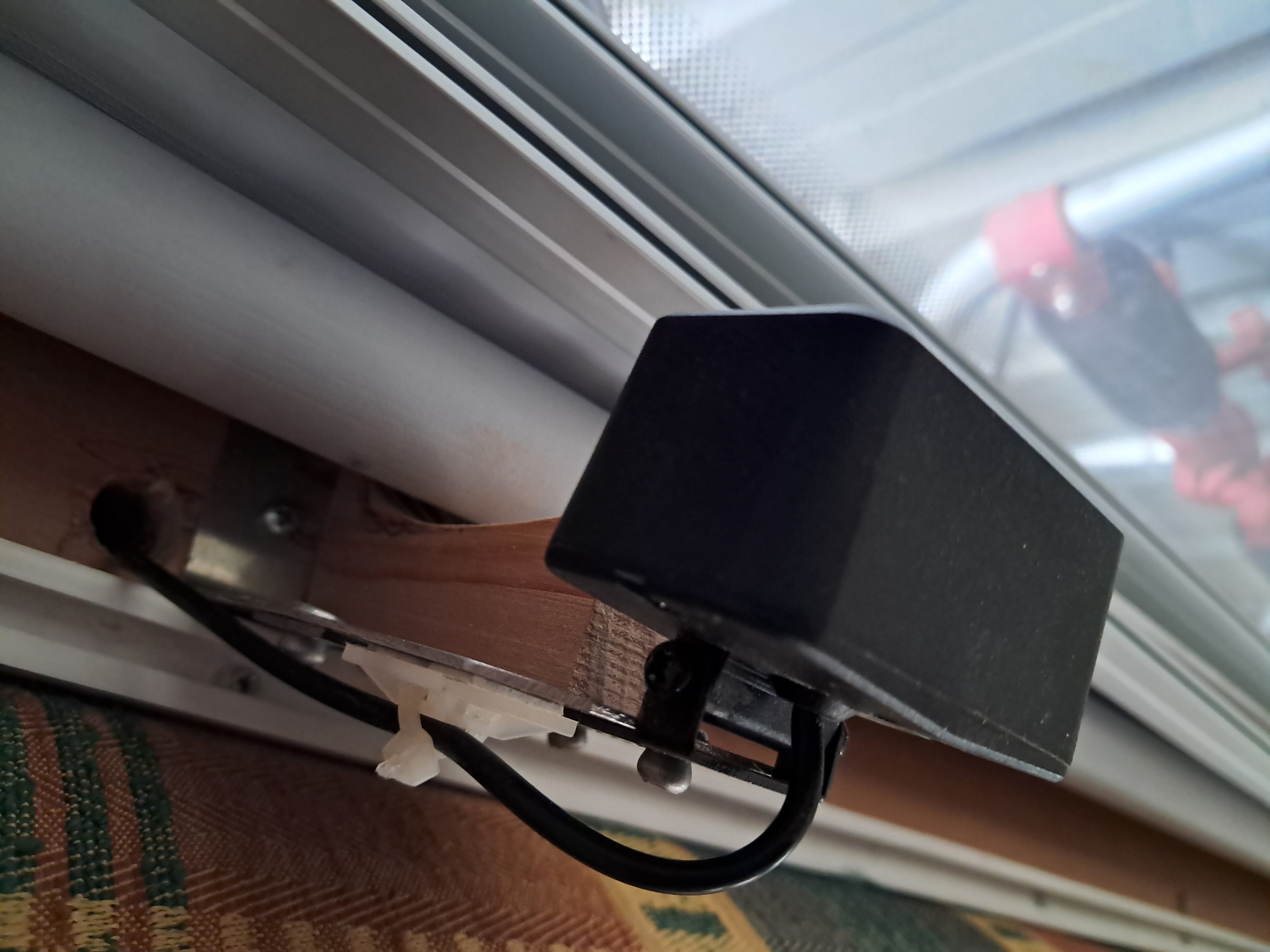

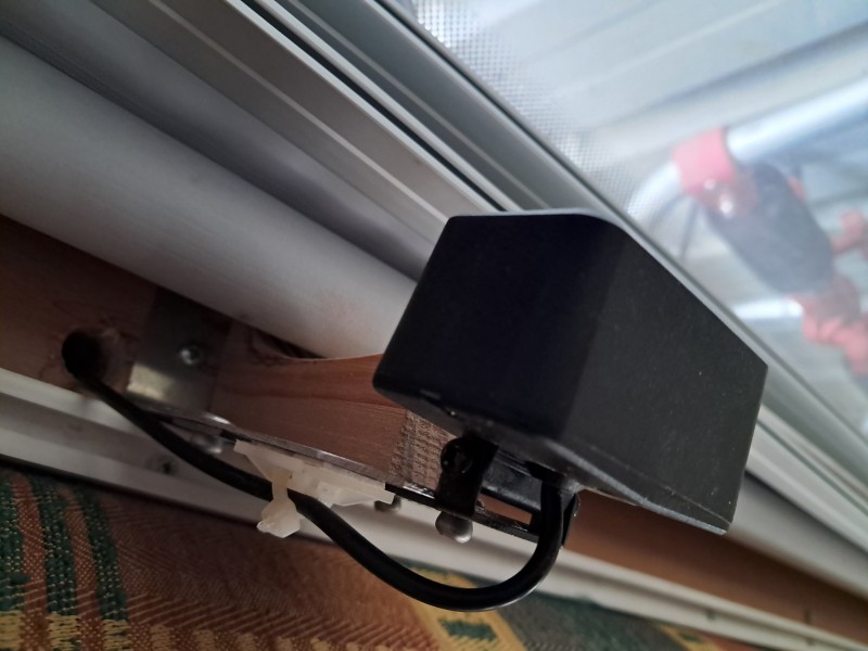

Message par saroule » 01 avr. 2026 09:02
j'ai fixer la camera a l'intérieur et film a travers la vitre.

Message par Cétautomatix » 01 avr. 2026 15:58
Bonjour, il y a peu de chance que cela fonctionne la nuit ou dans les tunnels, les LED vont éblouir la vitre.

Message par christ31530 » 02 avr. 2026 09:11
bien vu, j'ai mis un scotch :)
