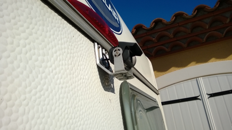

Malheureusement, le groupe Peugeot-Citroen ne juge pas utile d'ajouter une sortie après contact moteur sur leurs faisceaux d'attache remorque et comme je ne voulais pas reprendre le faisceaux de la voiture j’ai ajouté cela sur mon 2° câblage.
Donc sur la prise bleue, il y a :
- 1 fil +12V après contact moteur (La masse existe déjà dans la caravane)
- 2 fils pour la vidéo de la caméra vers une prise RCA/CINCH dans le vide-poche
- 2 fils pour le son de la caméra vers une prise RCA/CINCH dans le vide-poche
Pour la caméra j’ai aussi utilisé le feu de recul de la caravane.
Le contact moteur de la voiture alimente la caméra (obturateur fermé et petite résistance chauffante).
Le passage de la marche arrière ouvre l’obturateur, la vidéo et le son.
Le passage au point mort ferme l’obturateur.

Mon installation de caméra sur la caravane

Ta caméra n'est donc pas alimentée en 12 volts et ne possède ni micro ni led infrarouge ?
- wp_20131126_009(1).jpg (218.3 Kio) Consulté 6527 fois

Si, j'ai tiré un fil pour l'alimentation de la caméra jusqu’à ma fiche 13 broches de la caravane.
Dans la 13 broches, il y a une broche de libre alimenté en 12 volts, j'avais regardé dans mon livre Hobby.
Je n'ai pas mis le câble RCA (cinch) audio pour le son, j'ai juste mis le RCA (cinch) vidéo.
Oui, les LED fonctionne bien sur mon installation.
Pour mon écran, l'alimentation se fait par l’allume cigare.
Pour que la caméra s'allume, il faut que je mette le contact de la voiture, j'ai donc la rétrovision en permanence
Bonne soirée

Pour ce qui nous concerne, les caméras reste en permanence sur la caméra. Donc elles ont déjà connu des intempéries, le soleil.

Ok Chrismu ,je comprends mieux maintenant , avec ton montage tu as deux sources d'alim 12 volts et pas de radio mais quand mème la nécessité d'une connection cinch entre les véhicule et pas d'audio ,pourtant pratique pour le controle des feux avec madame .
Pour ma part avec ma prise je n'ai que l'alim allume cigare et toutes les fonctions , de plus c'est étanche .
Mais à partir du moment ou tu as tout ce que tu veux c'est parfait .

ben oui zinos, je dois faire crier ma femme pour voir si les feux fonctionnent correctement
Mais je vais quand même regarder à faire une fiche de connexion comme la vôtre car c'est du super propre comparé à la mienne
