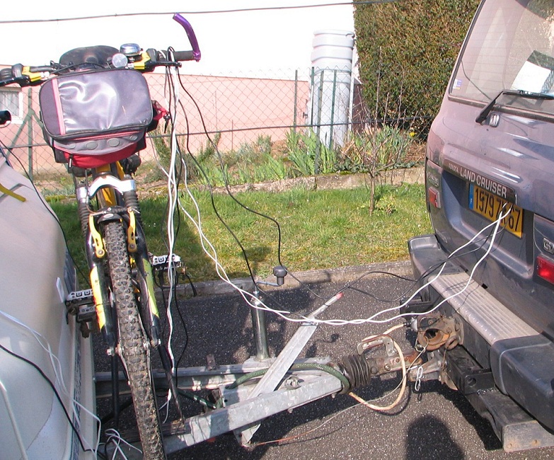

J'ai investi dans un kit de surveillance avec 4 caméras filaires. Je les ai fixé aux poignées (aux 4 coins) de la caravane. Les fils des caméras arrières passent sous la vitre arrière, se promènent dans le couloir et ressortent sous la vitre avant. Pas de fuites en cas de pluie. Les fils des caméras avant les rejoignent. J'ai fait un petit lovage pour avoir un peu de mou et le faisceau de fils passe sous le hayon arrière de la voiture. Ils sont branchés sur l'écran que j'ai fixé sur un support au niveau de la console centrale.
Les deux caméras arrières ont des axes qui se croisent à 5 m de l'arrière de la caravane. Les deux caméras avant ont pour limite les flancs de la caravane.
Je peux ainsi voir tous les véhicules surtout ceux qui s'approchent pile poil dans l'axe et déboitent au dernier moment. là où les rétroviseurs me laissent deviner qu'il y a quelque chose derrière mon attelage (parfois grâce à l'ombre), les caméras me le font voir clairement.
lors de mon premier trajet avec l'installation, je me suis arrêté au bout d'une heure. j'ai mis deux couches de scotch sur les trous des micros. le réglage du volume ne minimise pas suffisamment le bruit du vent.
Comme je ne roule pas trop vite je peux aussi anticiper quand les camions étrangers me doublent. Je me suis plusieurs fois fait doubler par eux alors que je faisais déjà du 85 sur une nationale.
Une fois installé, je change les angles de vue et l'écran est installé dans la chambre des parents. le dispositif reprends sa fonction de surveillance.

Et tu as fait comment entre la caravane et l'auto ?

tout simplement et peut-être mochement les câbles vont de la caravane vers la voiture avec un peu de jeu. Ce qui veut dire que je suis obligé de débrancher les câbles si je dételle. En principe je roule pendant longtemps puis je stationne très longtemps. Je ne me fais pas trop suer à manipuler le câblage.
Re: achat camera de recul
voilà avec la photo
