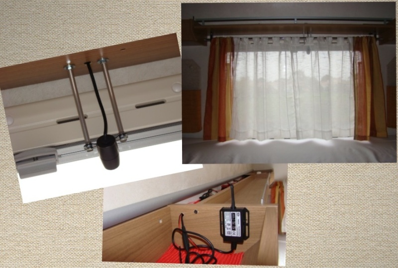

J'avais monté celle-ci sur mon camping-car, mais elle a l'air d'être épuisé chez Conrad ...
http://www.lacaravane.com/forum/viewtop ... 2700eaad68
Caravane ERIBA NOVA LIGHT 465 ( PV : 960 kg - PTAC : 1300 kg ) attelée à un OUTLANDER 3 - 4WD - 2.2L D Di - 150CV - couple : 380 Nm

Pascal85
Messages : 291
Inscription : 17 févr. 2015 15:23
Re: Avis Caméra de recul
Message par Pascal85 » 16 mars 2016 18:42
C'était un 7.10 m, et l'émetteur était situé près de la caméra, et cela fonctionnait très bien.
Pour le branchement, il suffit de se connecter sur une alim. de lampe ( normalement, pas de souci, si tu as le + permanent sur ta prise d'attelage ) et lui mettre un interrupteur, et la caméra fonctionnait avec une prise allume-cigare.
Je remets la photo :
