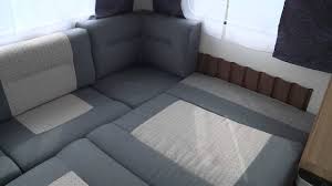

J'ai repris une Antarés Style 440 avec un salon en U ce qui permet de tracter moins lourd (PTC 1150 KG )
et d'avoir une dinette confortable pour 4 et de la transformer en couchage 2 places en cas de mauvais temps
- téléchargement (5).jpg (5.28 Kio) Consulté 18110 fois
- images (9).jpg (4.79 Kio) Consulté 18110 fois

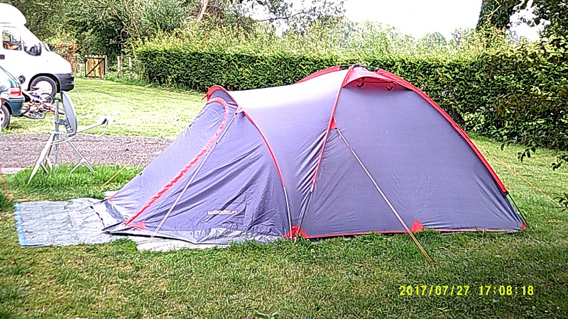

Nous avons cette 3 places acheté chez Leclerc pour nos 2 petits fils
- DSCF0038.JPG (273.2 Kio) Consulté 18104 fois
