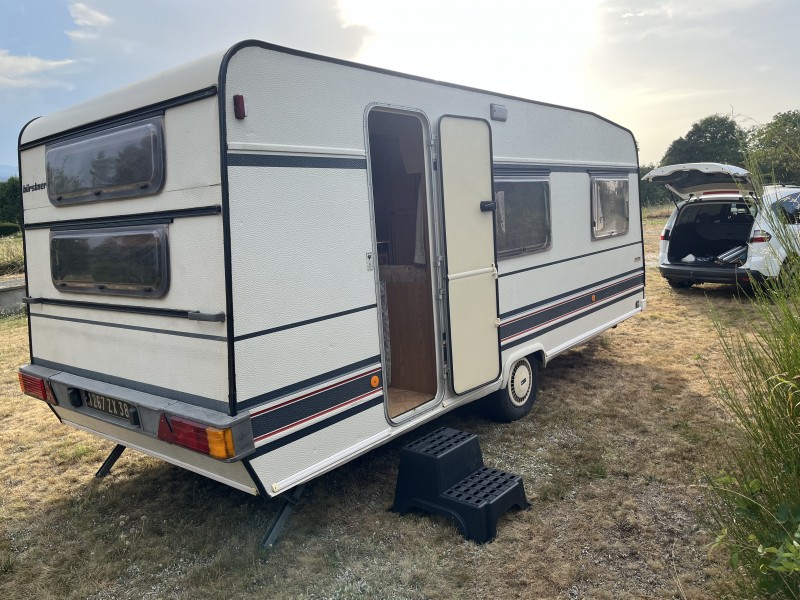

Merci à tous pour vos nombreux retours… lorsque je vous ai écris pour vous dire que nous ne l’avions pas prise, nous étions au resto à une petite demi heure de la caravane…
J’en ai parlé avec ma compagne, j’ai appelé les gens qui m’ont dit qu’ils étaient bien sûr prêts à négocier et qu’il n’y avait pas de problème pour en discuter… (des gens charmants, vraiment, d’où aussi le fait que j’étais embêté de repartir comme ça car on voyait qu’il étaient embêtés pour nous…)
A notre retour, monsieur était tellement énervé de ne pas avoir vu cet angle abîmé, qu’il avait déjà tout remastiqué avec un mastic goudron proprement et tout était impeccable.
Le fin mot de l’histoire, c’est qu’ils ont commandé une Hobby qu’ils devaient recevoir vendredi et nous ont dit de proposer un prix…
Achetée à 1750 euros ===5 ===4 :D

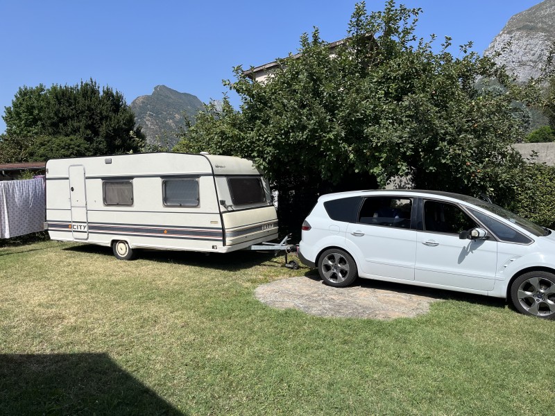

On est hyper heureux, le retour de Grenoble s’est bien passé, malgré la grosse grosse chaleur (40°C ), le pauvre 2.0 145 s’en est bien tiré dans l’ensemble malgré certaines côtes assez raides où là, il lui manquait un turbo quand même. Mais en vitesse de croisière, impeccable !
Merci à vous, c’est grâce à vos messages hyper réactifs et vos précieuses analyses que vous avez fini de me mettre le doute et de me convaincre de retourner la voir. Sans vous, on serait passé à côté d’une caravane à un prix hyper intéressant et qui en plus nous plaisait vraiment donc merci infiniment à vous !

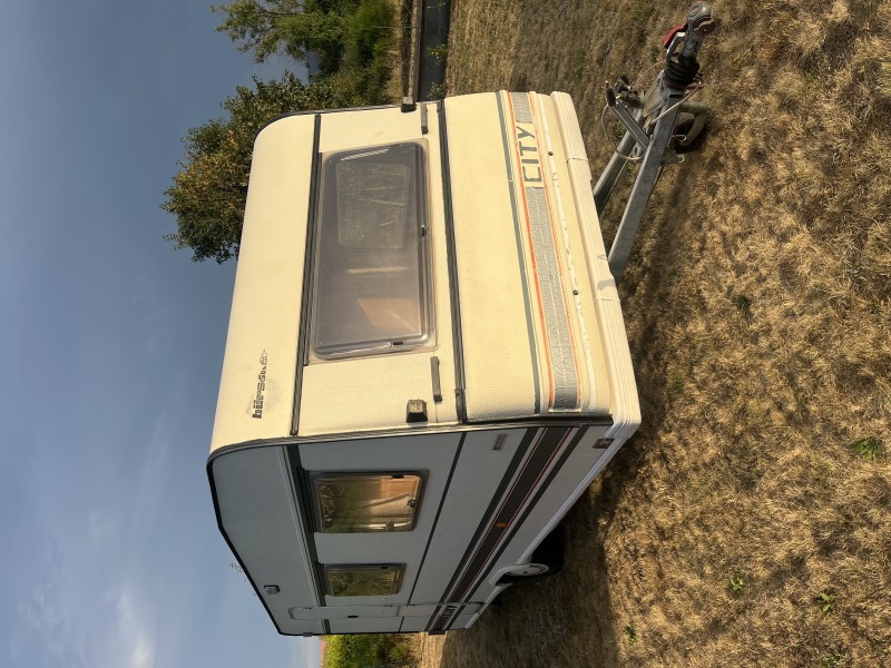

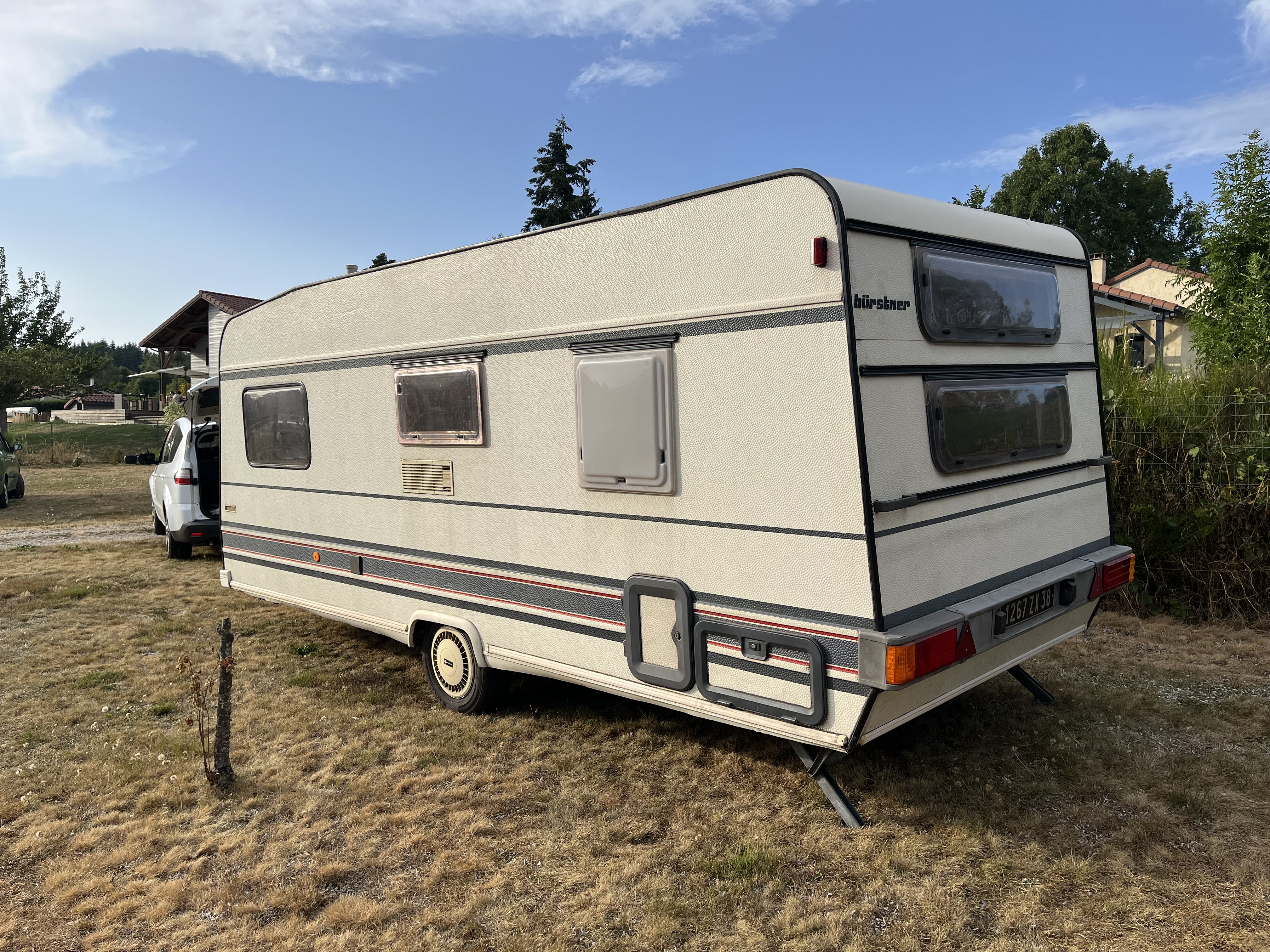

Voici des photos de la belle arrivée à bon port à la maison ainsi que de l’angle réparé.

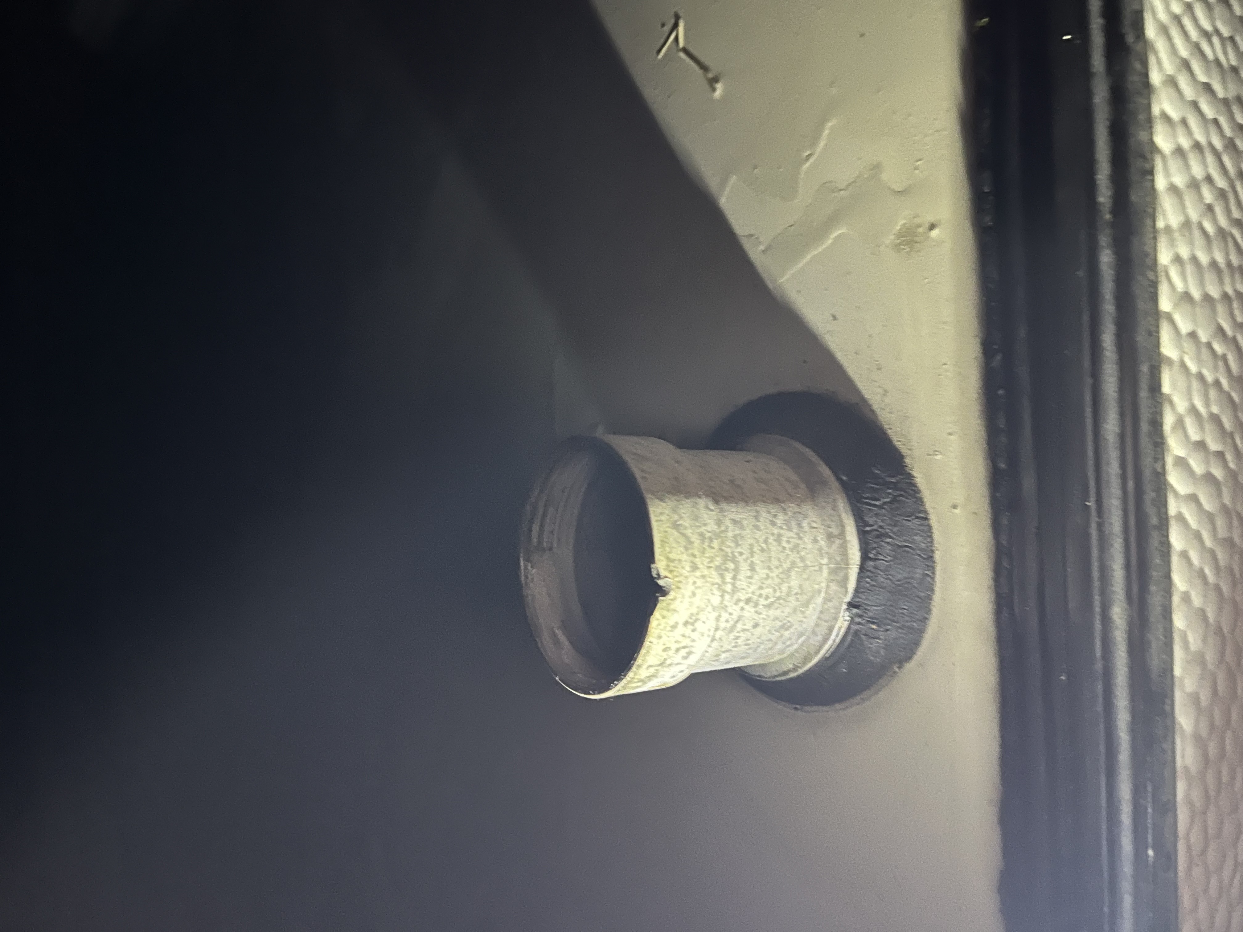

Et voici le pourtour de la bonde cassé… je pensais tout bêtement agrandir le trou à la scie cloche, mette une bonde d’un diamètre plus grand… quand pensez-vous ?
On ne compte pas s’en servir souvent mais je voudrais qu’elle soit opérationnelle malgré tout au cas où pour rincer des pieds ou autres…

===4 ben v œil quelques petites choses à faire mais bonne affaire je pense, oui la bonde tu peux faire ça, y a un sujet récent identique dans la rubrique eau...

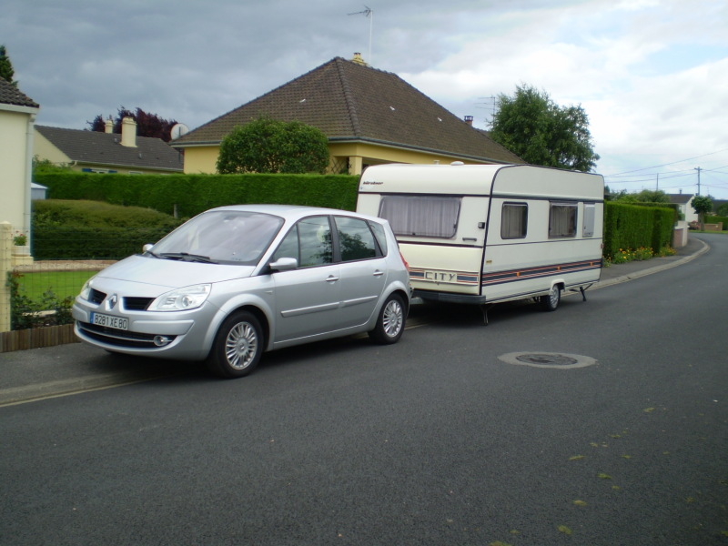

===8 Bin heureux pour vous ,Tes photos me rappelle de bons souvenirs avec ma City 480 TS
:wink: Juste un petit conseil en passant :
Surveilles le joint de la porte du coffre a gaz ,c'est par la que l'eau passe et crée ses soucis au plancher
Pour la bonde tu as déjà trouvé la solution , ===8
J'ai tracté ma City avec un Scénic 1,9 DCI 130 ch :wink:

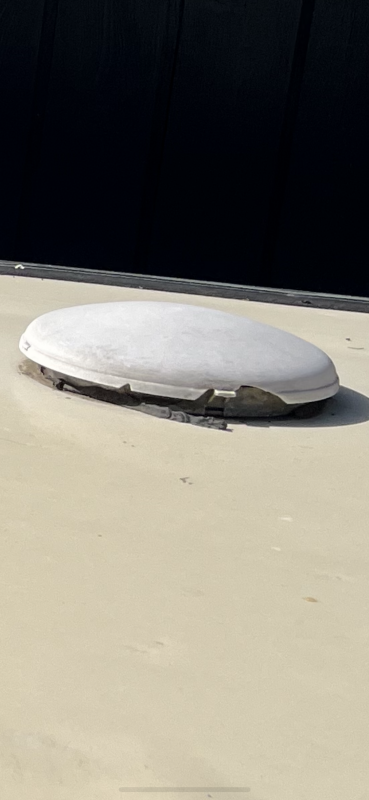

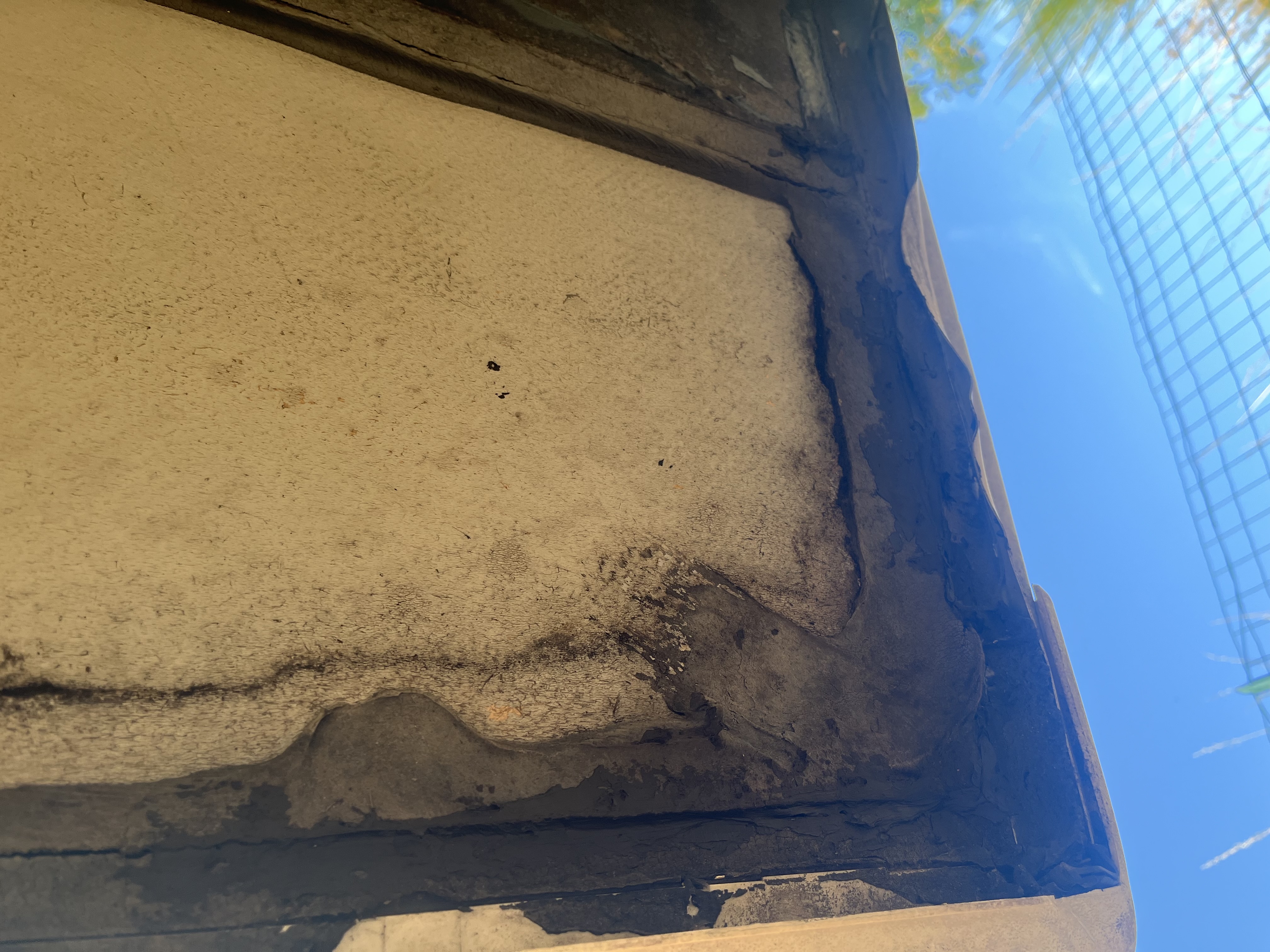

Maintenant, il faudra, après mes vacances la semaine prochaine, que je commence à refaire certains joints des aérateurs du toit notamment.

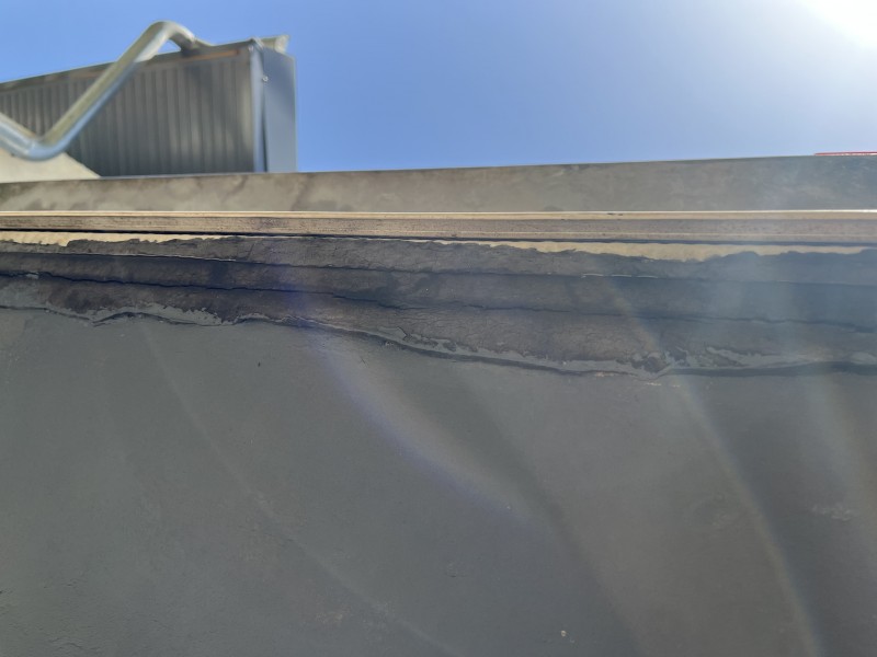

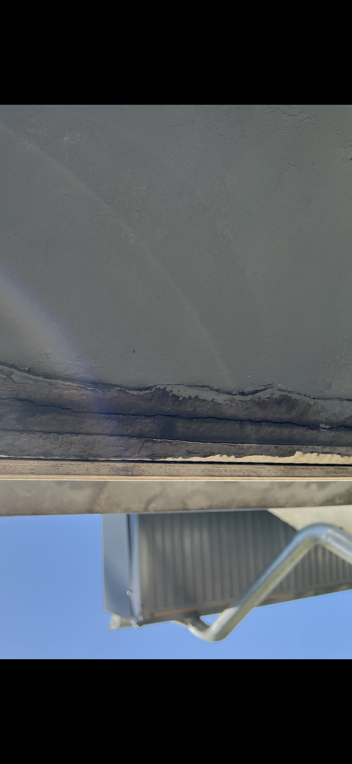

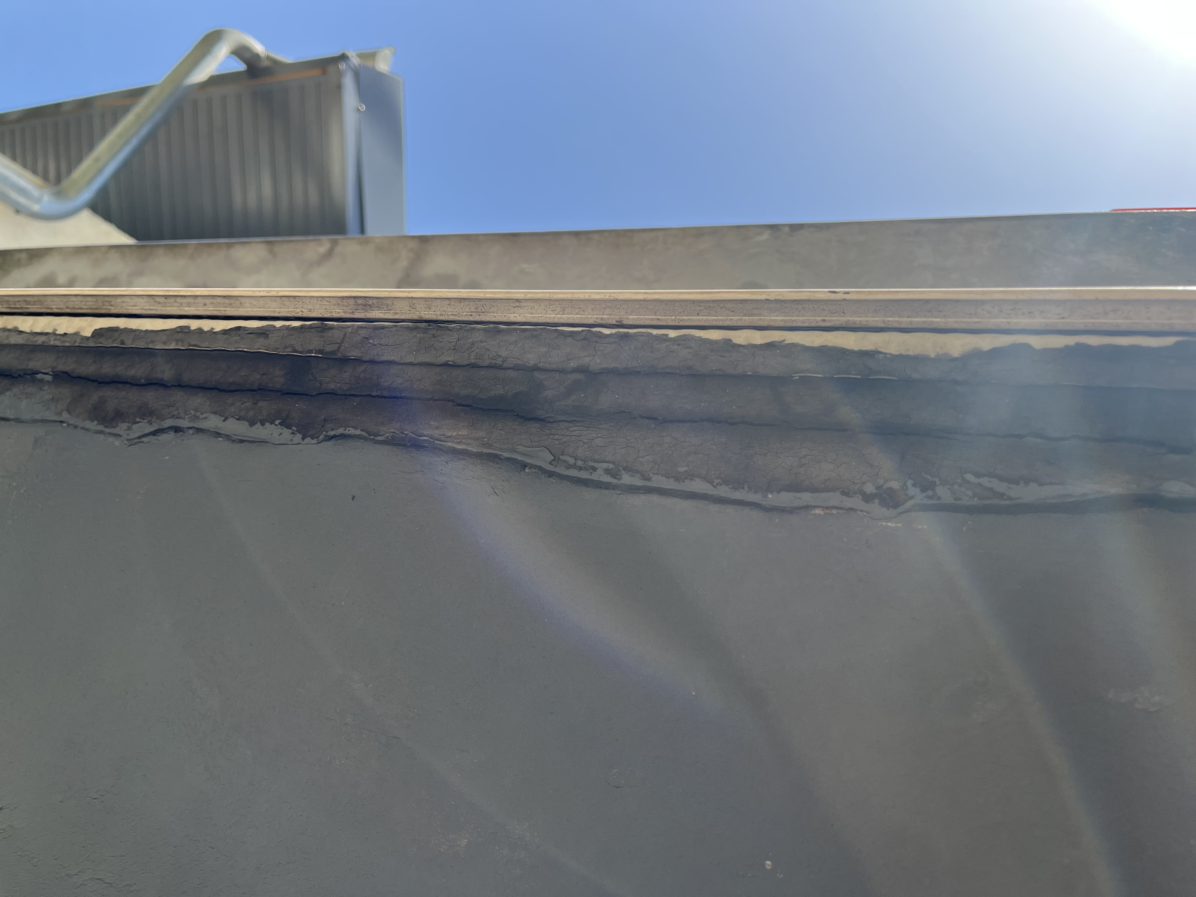

Je pense aussi refaire les joints bitumeux peripheriques sous la caravane, ceux qui font l’étanchéité tout le tour car ils sont biens secs et craquelés…
Pour les joints des aérateurs, vous me conseillez plutôt du Sika 521UV ou le 522 spécial caravane qui apparement remplace le 521UV mais est bien plus cher…
Pour les bandes d’étanchéité dessous, je pensais utiliser des rouleaux de bande bitumeuse de 10cm de large…
https://www.cdiscount.com/bricolage/qui ... 348:NH:CAR
Je vous joins des photos.

Zut pour la cheminée, moi aussi je l'ai paumé, j'en ai refait un en tole d'alu.... Pour les aérateurs tu devrais changer les chapeaux qui dont bien cuit, je l'ai fzit aussi sur la mienne, le problème c'est que c'est vendu complet avec l'aerateur entier... Le bastaing c'est entre la partie coffre et le reste ??
Sinon le 521 va bien, même le pro 11 fc plus facile à trouver va bien aussi puisque fait pour l'extérieur..

Pour refaire les joints de lanterneau il faut du Sikaflex 221 en bande ,
c'est celui le plus facile a employer et a retirer en cas d'une éventuel changement de lanterneau
Il résiste aussi bien au soleil :wink:
