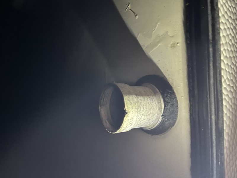

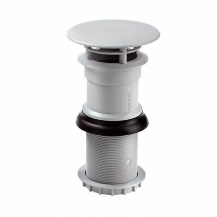

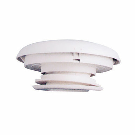

Pour le chapeau de la cheminée tu n'as pas perdu grand chose ,
même la partie restante est complétement cuite ,
c'était complétement a refaire de toute façon tout comme le chapeau d'aérateur de toit d'ailleurs
une cheminée complète ça vaut 20 € et 10 € pour un aérateur de toit permanent
sur des sites comme mon-Camping-car.com
C'est très facile a remplacer, la cheminée est fixé par l'intérieur de la caravane sur un joint de mastic a l'extérieur du toit
et l'aérateur est fixé par 4 vis dans le plafond a l'intérieur de la caravane
(les vis sont masquées par le cache grillagé qui se retire en tirant vers le bas )
et lui aussi posé sur un joint de mastic sur le toit

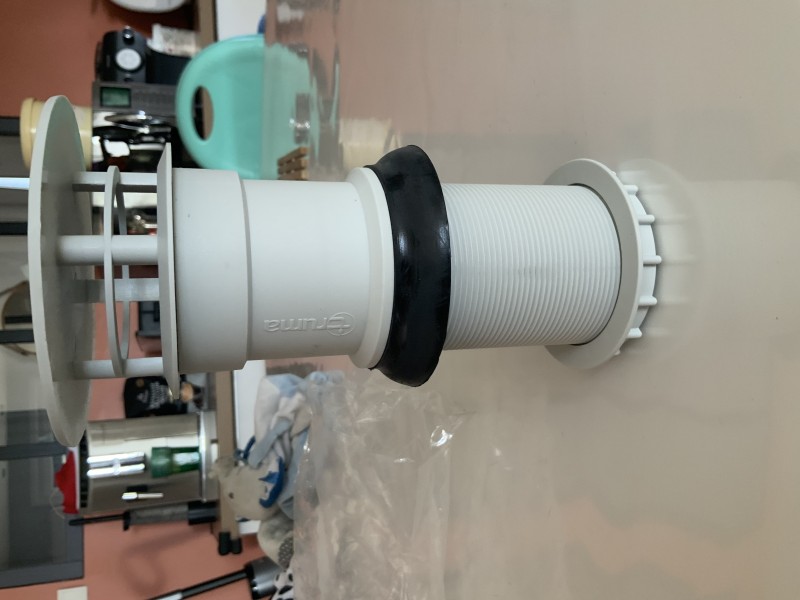

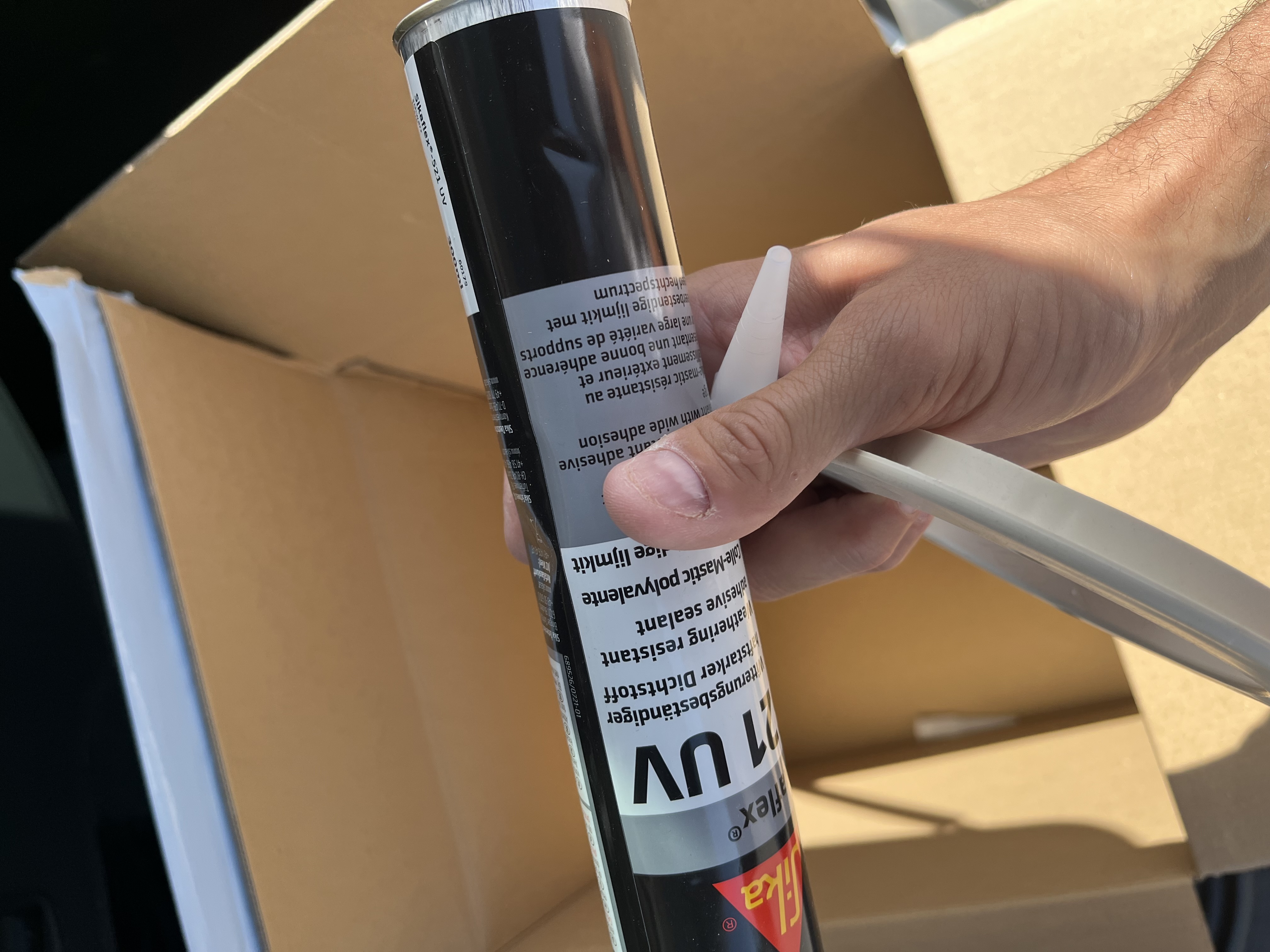

Salut !
… Ce n’est que partie remise.

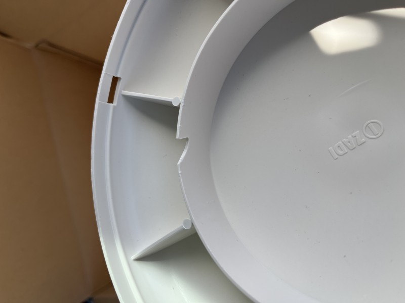

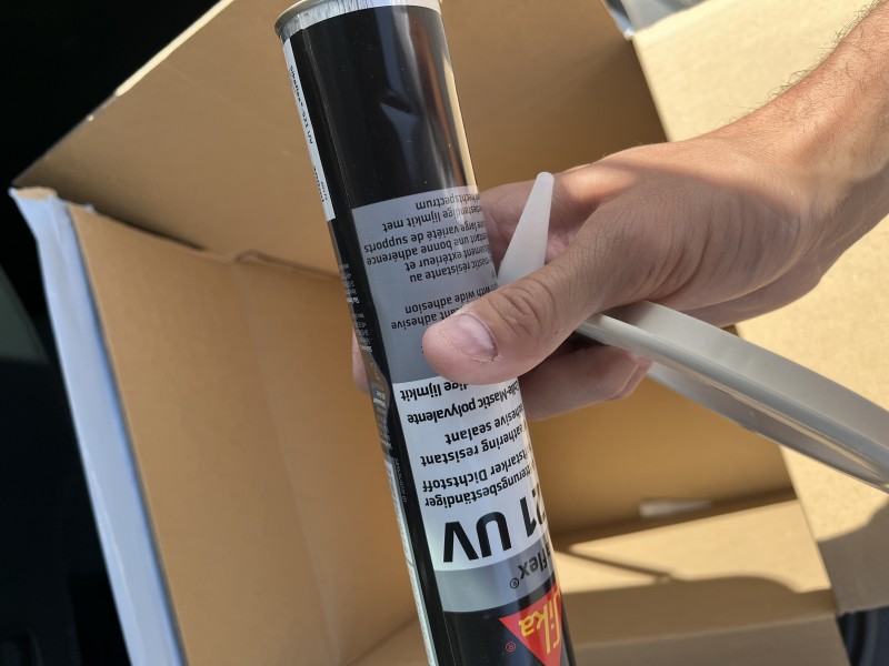

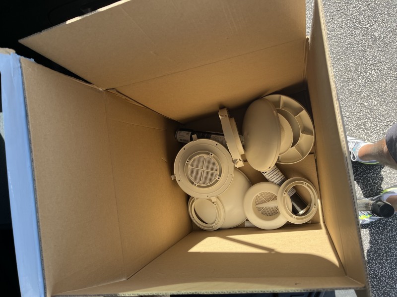

J’ai écouté tes conseils Papy80, j’ai commandé du 521 blanc et noir ainsi que 3 aérateurs et la cheminée Truma.
J’ai trouvé cette dernière sur Amazon, en occasion « comme neuf » pour 15 euros… Prix imbattable et en état impeccable donc nickel, bonne affaire.
Les 3 aérateurs et une partie du mastic 521 blanc, j’ai pris sur mon-camping-car.com comme conseillé. Les prix sont intéressants, par contre ils vont avoir de mes nouvelles concernant le conditionnement des colis…
Je l’ai récupéré aujourd’hui au point relais et c’est un miracle de ne pas avoir plus de casse…
Un petit morceau d’aérateur de cassé, je pense pouvoir le recoller, mais alors aucune protection, pas de papier kraft de papier bulle ou autre alors que tout se baladait dans un grand carton…
Je ne suis vraiment pas content et je vais leur envoyer un mail pour obtenir des explications.
Je joins des photos de tout cela.
Maintenant, place au montage, va falloir trouver le temps et surtout une température raisonnable pour monter les aérateurs.
D’ailleurs, peut-on sans soucis particulier s’appuyer sans trop d’excès avec une échelle sur les côtés pour pouvoir travailler convenablement ?
A+

par contre, les aerateurs je les vois mais la cheminée haute , c'est pour quoi ?

La cheminée, c’est parce que j’ai perdu le chapeau d’origine en ramenant la caravane de Grenoble quand je l’ai acheté…christ31530 a écrit : ↑04 sept. 2023 17:26... avec un chiffon ou une mousse pour ne pas rayer...
Et comme le restant de la cheminée avait l’air d’avoir subit les UV, j’ai préféré changer l’ensemble pour être tranquille !

Après je commande beaucoup sur internet, c’est la première fois que les articles sont envoyés sans aucune protection ou autre…
Je leur ai envoyé un mail avec photo à l’appui, nous verrons bien la réponse…
